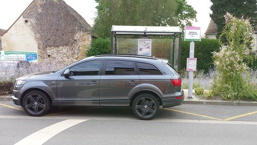

Bonjour, justement, c'est pour cela qu'il faut que je prenne le temps de décoder les options. J' avais un Q7 Sline acheté neuf en 2011 avec les phares à Leds que je n'ai gardé qu'un an et je suis très surpris de toutes les améliorations qu'il y a eu depuis.
J'étais sur le point de prendre le nouveau mais arrivé devant je trouvais le tarif bien trop élevé.
C'est un Sline avec suspensions pneumatiques...et je ne regrette pas mon choix.
Il faut juste que je trouve 2 lecteurs de DVD pour les dossiers arrières car les arrivés sont faites. (d'ailleurs je me demande si ce sont les mêmes que sur le Q5)
