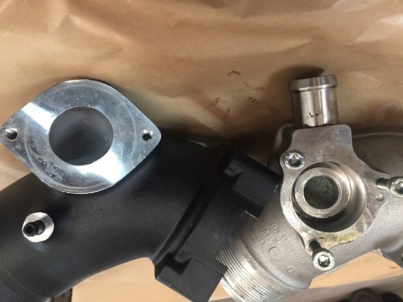

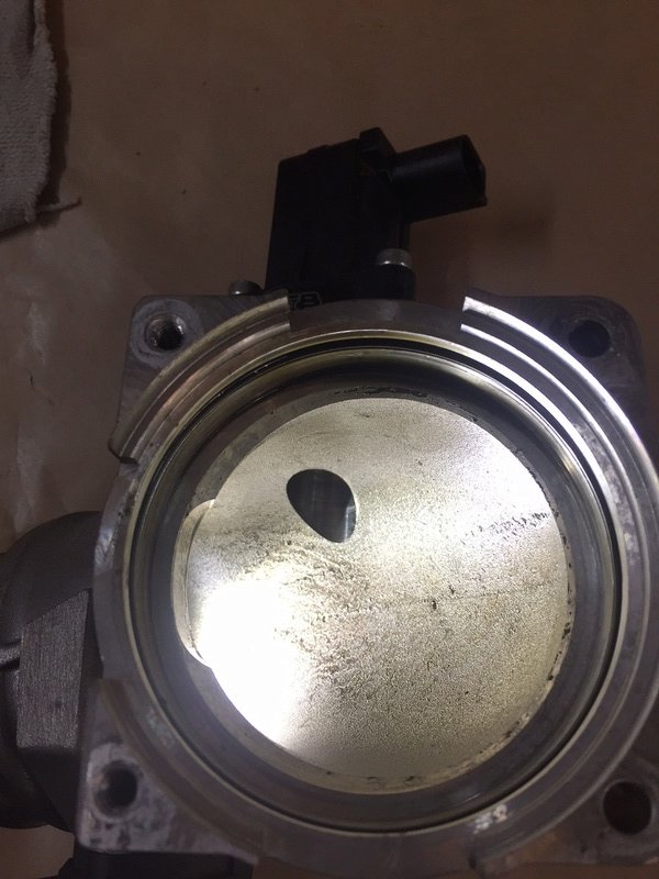

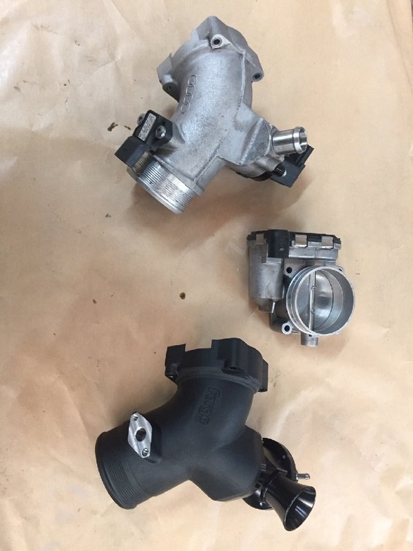

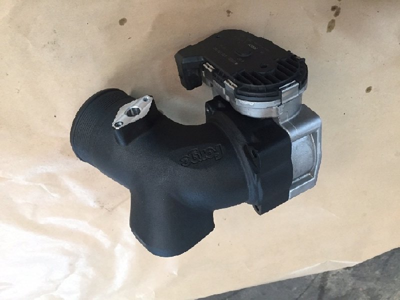

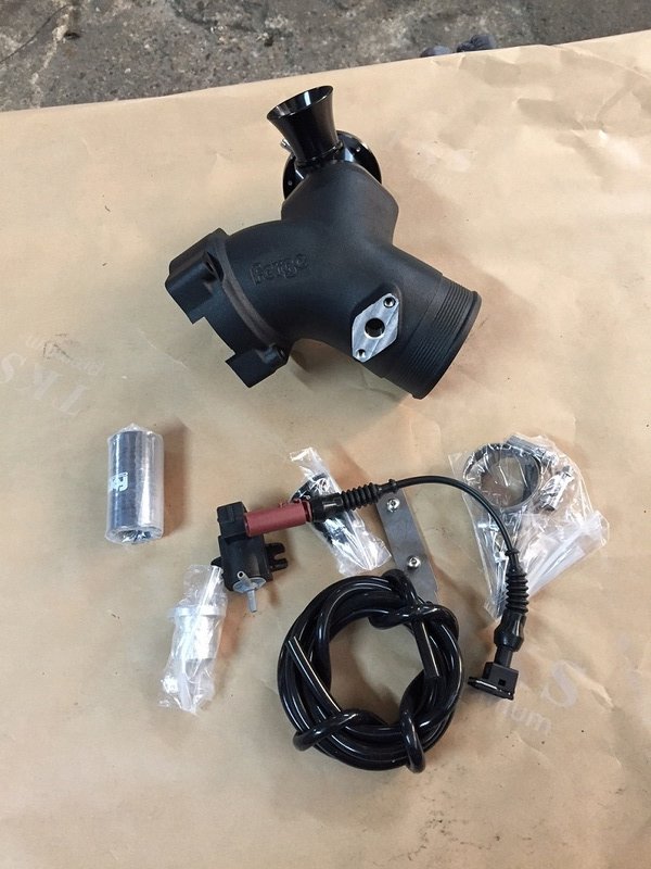

Tu as vu la modification possible sur l'admission d'air : passage du conduit en 90 mm ?
Tu dois surement parler de ça :
http://www.hperformance.de/news-detail/id-90mm-aluminium-ansaugung-ttrs-rs3.html
Ils vendent aussi un "boa" qui se fixe sur l'entrée d'air latérale de la boite à air et prend l'air en bas du pare choc.
