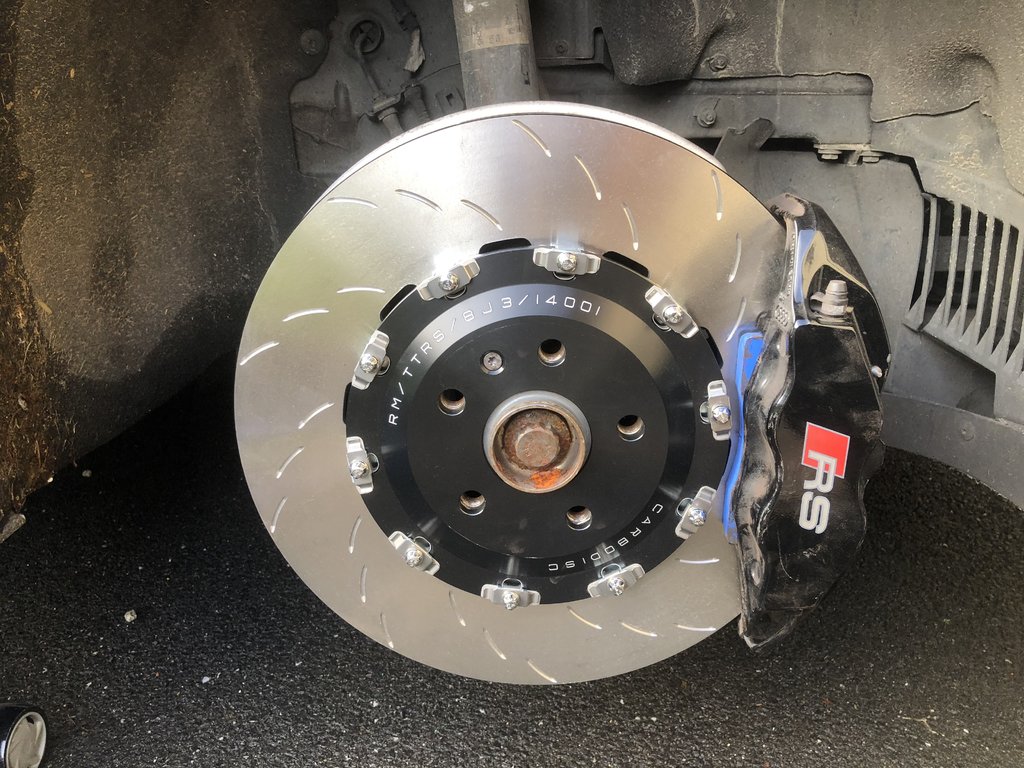

Bon j'ai reçu mes Carbopad avec plaquettes, etc... et en regardant les disques, j'ai un gros doute sur lequel va à droite et lequel va à gauche :AP-Smiles_6:
Commençons par l'emballage
Vous noterez le (R) après "Disc", R comme Right donc on à visiblement à faire au disque qui se monte côté passager.
Allez on déballe!
Là on voit les rainures qui sont dans le sens inverse des aiguilles d'une montre et donc les conduits à l'intérieur du disque qui vont dans le même sens.
Vue de face on comprend un peu mieux:
Alors ce n'est pas forcement visible sur les photos mais en fait les conduits dans le disque vont donc dans ce sens:
Et pour moi ce serait le disque gauche, l'air circulerait mieux dans le disque puisque le sens de rotation serait à l'inverse des aiguilles
Comme vu sur d'autre disque d'une autre marque dans ce sujet:
https://forums.audipassion.com/topic/165806-tutoreview-installation-et-test-du-kit-gros-freins-a3s3-pb-brakes/?tab=comments#comment-3152773
Voilà, vous en pensant quoi? Je ne devrais définitivement pas faire de la mécanique ou mon raisonnement n'est pas si bête que ça?
En même temps si j'ai raison, j'ai l'impression que beaucoup de monde vont devoir inverser le disque droit et gauche :AP-Smiles_u1F613:
Modifié par kiwi0363
Sauf si je me suis planté aussi, mais j'avais vérifié par deux fois et suivis les indications :) Faudrait que ceux qui les ont monté aussi nous fasses des photos ;) Sinon faudrait retrouver celles de Laurent_d dans son topic !
Ben j'ai chercher sur le topic à Evo, rien trouvé mais pas celui de Laurent_d, j'y vais de ce pas :race:
Ils sont montés comme toi, tu peux voir la photo en page 2, mais du coup il raconte que ça a bien chauffer aussi avec le liquide de frein d'origine...
Comme beaucoup de monde, mais ce serait la faute du constructeur qui indique une mauvaise info sur les cartons d'emballage!
J'attends de voir ce que disent les experts!
En relisant le sujet de Laurent_d:
https://forums.audipassion.com/topic/173051-audi-ttrs-plus-coupé-s-tronic-de-laurent_d/?page=2
Il mentionne que "c'est important que l'air arrive au centre du disque", si c'est le cas, alors effectivement ce serait bien le disque côté passager, donc tu les aurais mis dans le bon sens!
Bon alors après avoir fait un petit tour sur le net, je viens de comprendre que l'air arrive dans le milieu du disque pour s'en échapper par les extérieurs
Pour un disque côté conducteur:
Pour un disque côté passager:
C'est bon Qwaser tu ne t'es pas planté!
Et moi faut que je prenne des cours :AP-Smiles_frappadingue-12839:
Plus de problème Laurent, j'avais un doute sur lequel de mes Carbopad se montait à droite et lequel à gauche, du coup j'ai appris comment ça fonctionnait au niveau du flux d'air, ce que je pensais savoir était complètement erroné.
Question qu'on ne se pose pas avec les disques d'origine puisqu'on a le même à gauche et à droite, tu m'étonnes que ça refroidisse moins bien d'un côté!
