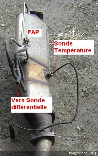

C'est marqué sur tes codes options, regarde si t'as FAP ou DPF d'inscrit.
Et si comme moi tu ne les a pas (les codes options), tu regardes si t'as une grosse boiboite sous ta voiture qui ressemble à ça : http://www.imageshotel.org/images/macgran/fap.jpg
Attention car le cata ressemble aussi à ça mais en moins long.
