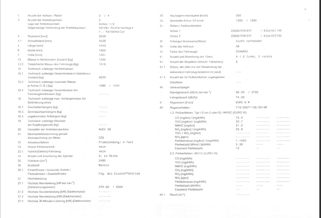

Salut à tous,
J'ai le COC pour ma RS3 en 235, et il n'est inscrit que cette monte sur ce document
Pas de 255
Sur la mienne, j'ai une attestation d'homologation séparée pour les 8.5 à l'avant en provenance d'Allemagne.
Et maintenant, j'ai l'annotation dans la carte grise qui spécifie la monte homologuée.

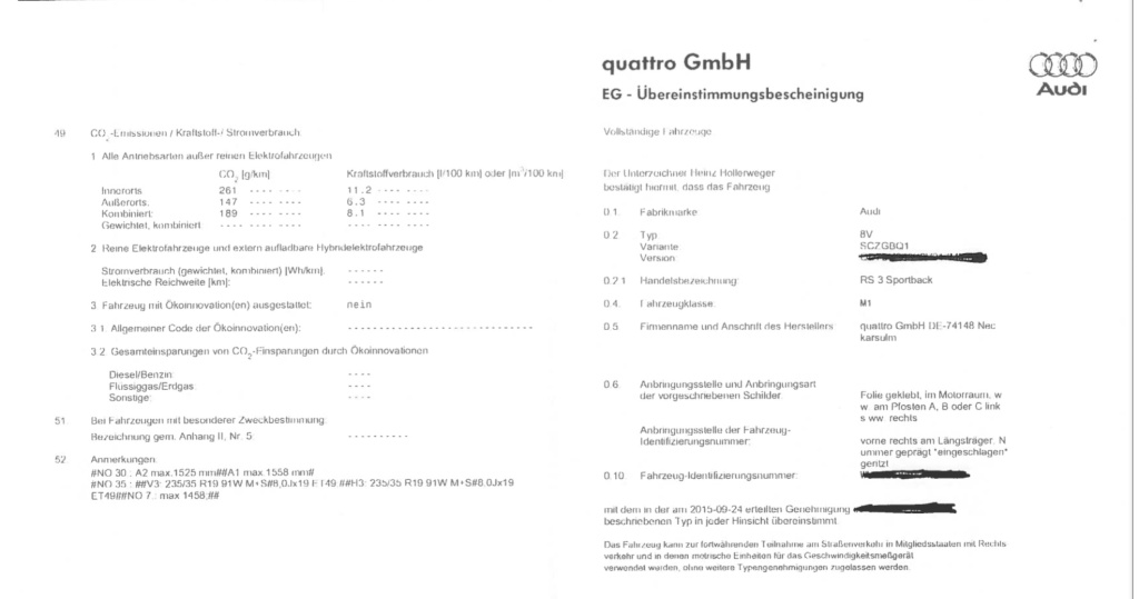

@Fredp06: Merci pour la copie du doc c'est pas très lisible mais on voit bien l'information.
Je sais depuis tout à l'heure j'essaie de mettre une version lisible
En fait j'ai du la telecharger en 1024 au lieu de 800, sur l'hebergeur
Là il me semble que c'est mieux, j'ai édité le message
Bref resumé de l'histoire, tu as surement raison au niveau des homologation, mais moi en tant que client, j'en ai rien à faire. Je fait ce que le constructeur me force de faire. Donc en cas de problème, c'est pas mon problème.
Sur la première page, il y a écrit la taille homologuée pour les pneus M+S
D'ailleurs on voit que c'est un COC pour la version 189g de CO2
Après chacun fait ce qu'il veut, mais plus haut des personnes s'interrogeaient par rapport au COC
Voilà la réponse, il y a deux COC différents selon la monte de pneus
Ah oui effectivement l'option 255/30 c'est un niveau CO2 + important donc en seconde monte sur version 235/35 c'est fraude car la valeur de malus est différente entre les deux montes, enfin en France.
