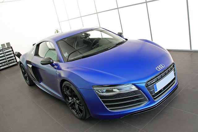

A ma connaissance il n'y a aucune couleur mat directement.
Meme le bleu sepang des R8 est en fait un covering sur un bleu sepang standard... sauf que dans ce cas c'est fait par Audi.
