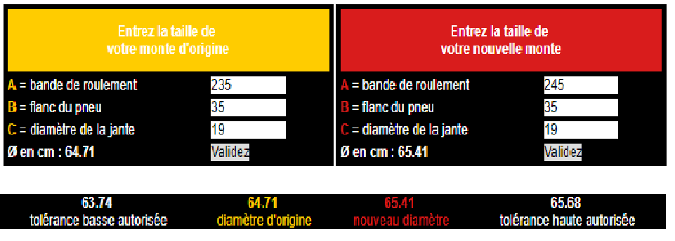

Si je met du 245/35 là le diamètre sera légèrement supérieur qu'à l'origine mais reste dans la tolérance.
La solution est peut-être là : AV jantes 8,5 255/30/19 ET 44 et AR jantes 8,5 245/35 ET 47. 3 mms de plus en largeur sur l'AV que sur l'AR (en origine c'est 2mms).
Une autre serai : AV jantes 8,5 255/30/19 ET 44 et AR jantes 8 235/35 ET 45 mais là 5mms de plus en largeur sur l'AV que sur l'AR

Je cherche à garder les caractéristiques de l'option et tu as raison, je vais abandonner le 255 à l'AR et voir pour le 245/35/19 sur du 8,5.
Comme ça je garde le même diamètre à l'AV (pas de compteur faussé) et reste dans la tolérance à l'AR. Sur cette monte je ne devrais pas avoir de soucis de comportement.

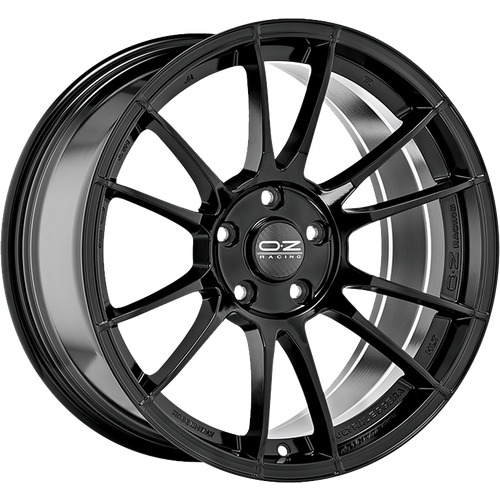

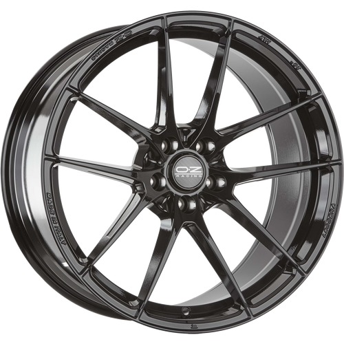

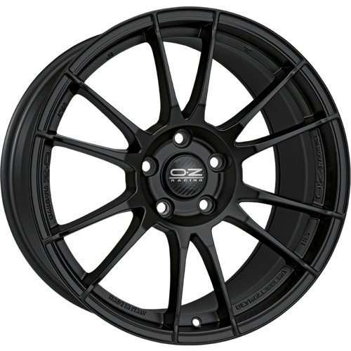

A) Oz Leggera HLT Gloss Black
4) b ) OZ ULTRALEGGERA HLT GLOSS BLACK
C) OZ Ultraleggera HLT Matt Black

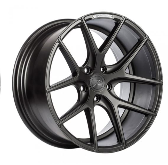

5) ZP performance 0.9 Deep Concave Matte Black
249189ZPpersformance09DeepConcaveMatteBl

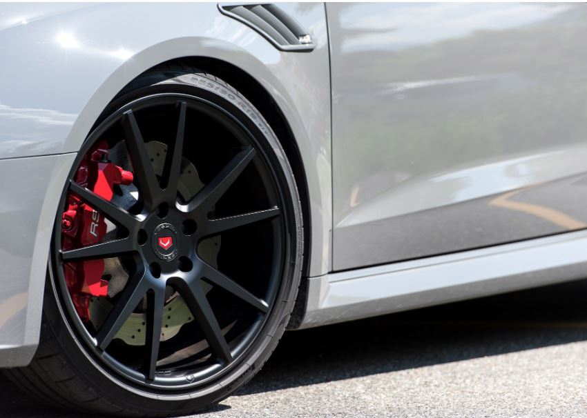

6) Vossen VPS 301 ( je pense en satin black sur la voiture ? )
Les dernières (Vossen) pour moi.
Je viens de poser mes jantes pour monter mes pneus hiver et les PA4 ne sont plus dispos pour l'instant... Peut-être en fin de mois. Je suis déçu car je les avais sur la Golf et ils étaient top. Je pars donc sur les conti.
Les vossens doivent couté un bras , ta choisi un modèle forgé , apres si tu peux te le permettre , why not.

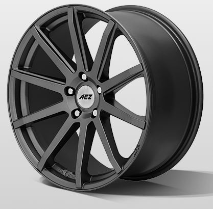

1) 4x 235/35 19 XL Pilot Alpin PA4 TL 91W + Jantes AEZ Straight Dark (je sais elle n'étaient pas dans la liste) : 2060 euros

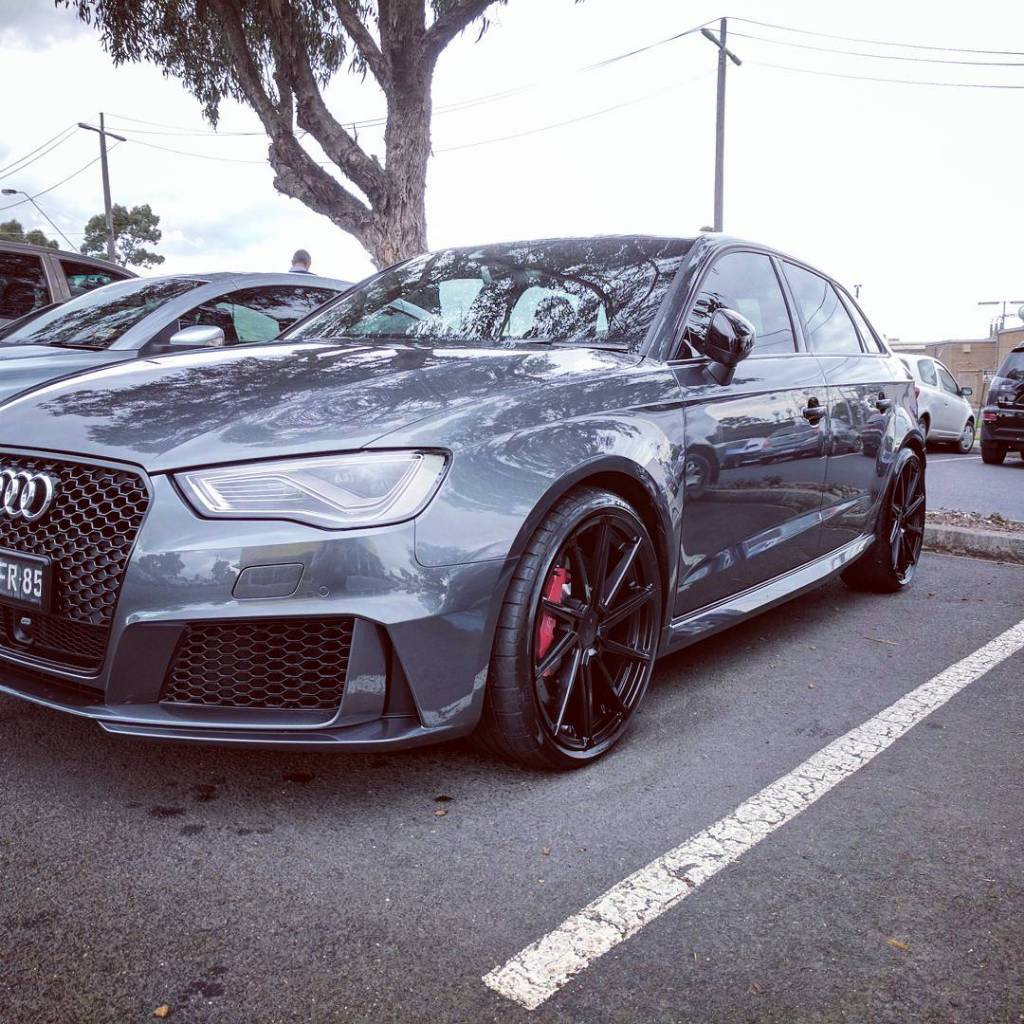

Et sur une Rs3 voici donc ce que ça donne :
TSW WATKINS :
OZ mais du coup je sais pas lesquelles... Elle brille gloss et y a que 10 batons... comprends pas ^^ Ca devrait être les Oz Leggera HLT Gloss Black... Mais sur ma photo plus haut ( prise du configurateur de leur site, on les voit moins noires que sur la photo... je sais pas du coup )
3) ICAN GMP ( bon ici c'est les anthracites et pas les matt black polish mais bon ça donne une idée ) comme celles d origines quasi sur une A5 ( je trouve pas les noir sur une rs3 )...

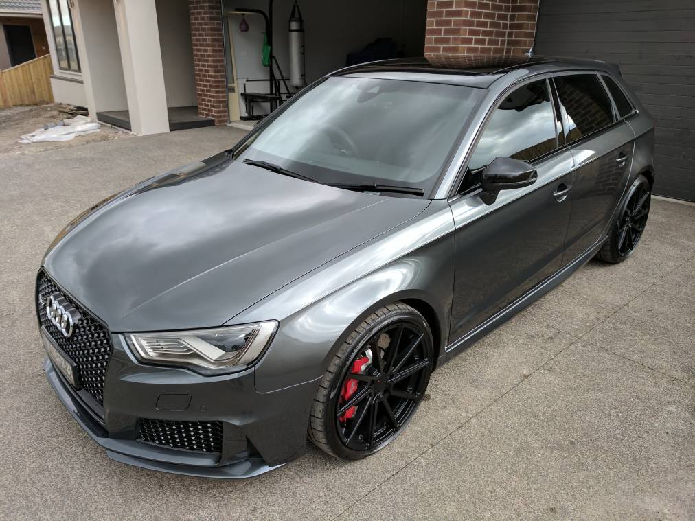

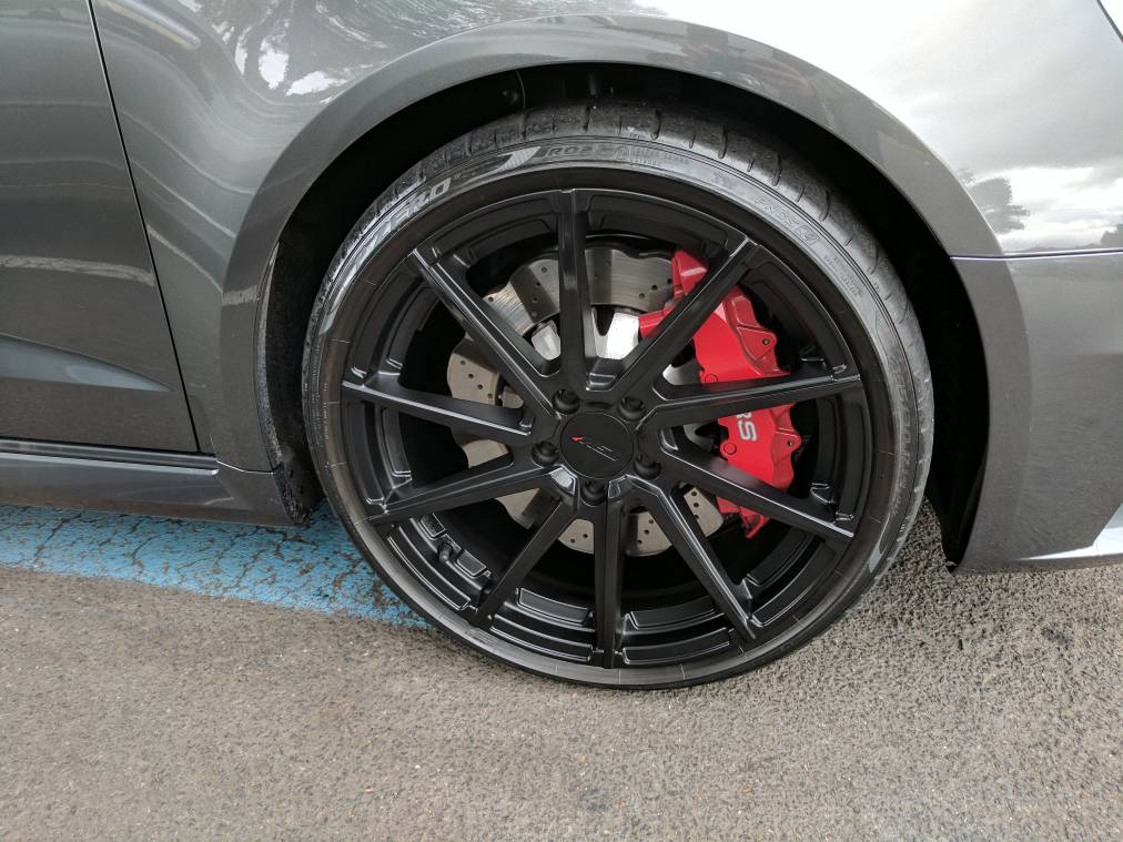

Pour ce qui est du dépassement des tsw c'est comme ça vraiment ou y a un bug ?
Je ne suis pas un pro mais c'est la jante qui est simplement comme ça et qui dépasse un peu des pneus ?
Les packs hiver audi qu'on me propose au garage c'est du : 8.0] x19 ET49 5/112
Je ne sais pas ce que le mec a mis pour les TSW sur les photos exactement mais d'après ce que je vois il n'existe qu'une taille:
WATKINS NOIR MAT FACE POLIE NOIRE
8,5X19 5X112 ET 42 76,1
et dans la fiche du véhicule pneu on voit rs3 avec : 2015 et + : 225/35 R19 ??? ( on est en 235/35 de base )
Infos vues sur : http://eurawheels.com
C'est à cause de cela que ça dépasse ?
Ensuite pour les OZ, j'ai vu qu'il existait 3 modèles pour le noir... Le leggera et le Ultraleggera... Gloss black pour leggera et gloss et matt black pour ultraleggera. Et eux c'est :
Alors pour les leggera gloss black on serait sur du :
8.5x19 47 112
Les ultraleggerra :
Glossblack : on peut avoir du
8.0x19 45 112
8.0x19 41 112
9.0x19 42 112
Mattblack :
8.0x19 45 112
8.0x19 41 112
9.0x19 42 112
Donc si qqn peut m'expliquer la différence entre 8.0 et 8.5 ( si je prends les leggera par exemple par rapport aux ultraleggera ? )

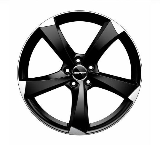

Les ICAN elles c'est :
Largeur : 8.5 pouces
- Dimension : 19 pouces
- Entraxe : 5x112
- Alésage : 66.5*

Et42 en 8.5, normal que ça donne cet effet.
Perso, je suis en 8.5 ET45, si tu veux avoir une idée...
Perso, je partirais sur du 8.0 et45 ou du 8.5 ET47.
Merci Goodwood.
Moi je veux pas que çà dépasse comme pour les tsw en effet c'est pas très beau esthétiquement je trouve...
Donc selon toi ça dépasse pas et la jante est bien posée proprement quand on prend du 8.0 ET45 ou 8.5 ET47 c'est bien cela ?
Chez oz donc peu importe le modèle il y a ce qu'il faut que ce soit le leggera ou ultraleggera. ( y a toujours cette différence au niveau du glossblack entre les 2 qui me semble bizarre..est-ce que cela vient de la photo elle même de la jante... )
Pour les ICAN sur ma fiche la c'est 8.5 ET45 ça ferait quoi par rapport à ce que tu dis ? Car bon les ICAN semble les moins chères c'est pour cela que je les laisse dans la liste ;-) Elle ressemble tellement à celles d'origine que j'adore !
Thx pour les photos.
Ok donc tu es en 8.5 ET45 je retiens. En effet çà donne nikel.
Quelle serait la différence avec du 8.0 ET45 ou 8.5 ET47 ? Serait visible sur la voiture vu de l'extérieur ?
Donc ICAN ca donnerait nikel aussi.( 8.5 ET45 donc comme toi )
Les OZ on peut les avoir comme ça je vois sur le site http://eurawheels.com ( pour les prix )
ULTRALEGGERA HLT NOIR MAT 522,85 € TTC
8X195 X 112 ET 45 75
ULTRALEGGERA HLT NOIR BRILLANT 522,85 € TTC
ULTRALEGGERA HLT NOIR BRILLANT 544,28 € TTC
8,5X195 X 112 ET 47 57,1
ULTRALEGGERA HLT NOIR MAT 544,28 € TTC
LEGGERA HLT NOIR BRILLANT 622,04 € TTC
8,5X195 X 112 ET 47 75
Par rapport aux miennes, une 8.0 et45, sera 6.35 mm plus rentrée dans l'aile. Une 8.5 et47 sera 2mm plus rentrée dans l'aile.

Ce sera :
- Pneus hiver Michelin 235/35 19 XL Pilot Alpin PA4 TL 91W
- Jantes GMP ican poly black mat
Données techniques :
- Largeur : 8.5 pouces
- Entraxe : 5x112
- Alésage : 66.5*
(Bagues pour alésage inférieur fournies)
- Couleur : Poli black mat
- Caches moyeux fournis
Et je vais regarder pour acheter 4 moyeux audi pour remplacer ceux mis sur les jantes. ( je dois encore trouver où les prendre : garage audi compris ).

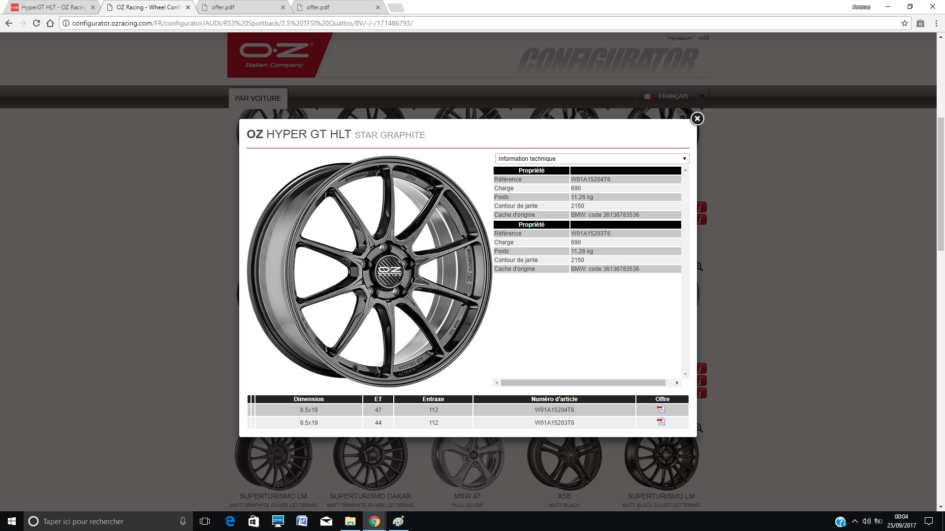

Après avoir écrit à LDPrestiges j ai reçu ceci :
bonsoir
nous avons reçu les jantes en 8x19 ET35 (fleur d'aile)
les 8.5x19 ET45 sont en cours de route et rentre dans stock dans le semaine
Donc ouf ça devrait être bon d'ici quelques jours avec les bonnes !!!
