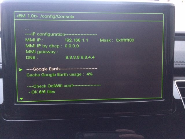

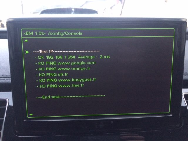

Bonjour à tous !
Avant tout BRAVO ! vous avez réalisez un travail incroyable, et cela est tellement simple et bien rédigé que je me suis lancé dans l'aventure, mais...
Je possède un MMI3GP sans SIM version EU 900, j'ai acheté un MR3020 V1.9 + E3276 pour respecter au plus simple le tuto.
J'ai donc suivi le tuto plusieurs fois, essayé de tout désinstaller et réinstaller, j'ai également essayer deux versions différentes du OpenWRT mais rien n'y fait pas de GoogleMap.
Il semblerait que le souci vienne du DHCP :
- Quand je connecte mon laptop au HotSpot de la voiture un DHCP (lequel ??) me donne une IP en 192.168.1.101, route 192.168.1.1 et pas de dns. Par contre si je mets sur mon laptop une IP fixe 192.168.1.20, route 192.168.1.254 et dns 8.8.8.8 j'ai bien internet. Donc Laptop->WIFI->MMI->ROUTEUR->4G ça marche.
- J'ai donc écris un script dans une carte SD pour ajouter une route "route add default 192.168.1.254" mais ça ne marche pas :(
Comme je ne comprend pas bien l'architecture MMI<->routeur, quelles interfaces ont des DHCP et pour qui ? qui a une IP fixe et qu'elles sont les route ? je suis perdu et je ne sais pas comment m'en sortir...
Merci d'avance !!
PS : Dans ma version livré de ma Audi j'avais déjà le HOTSPOT d'activé pour le streaming Musical en WIFI, est ce que cela n'a pas une influence ?

Hello,
Le rôle de dhcp est assuré par le routeur. C'est lui qui affecte la route par défaut au mmi.
Vérifie la conf dhcp du routeur. En option 3, as tu bien mis l'ip du routeur?
Normalement, mon script désactive le dhcp du mmi, mais jamais testé sur la version 900...
Bonjour Messieurs et merci pour la réponse rapide,
Je suis en vacances et j'ai difficilement Internet, du coup j'ai tardé à vous répondre...
Bref, @Thierry-13, je n'ai pas suivi ton tuto car j'ai opté pour la version tout en Wifi, je pense que c'est pour cette raison que je ne suis pas en 192.168.0.254, mais je regarderai également ta solution si je n'y arrive pas.
@hsd92, merci, pour le DHCP je comprend mieux, tout passe par le routeur... Je pense donc qu'un DHCP est toujours actif dans le MMI.
Pour la conf du routeur j'ai bien vérifier l'option 3 et dans différents ordres 6 puis 3 et inversement... j'ai même essayé l'option pour forcer la détection du serveur DHCP mais sans succès... Je pense que la version 900 doit avoir quelques différences...
En attendant que je trouve une solution il y a moyen de forcer l'IP/MASK et GATEWAY en static du MMI (et sur quels fichiers) ? même si du coup le hotspot ne sera pas fonctionnel au moins le MMI pourra se connecter à googlemaps.
