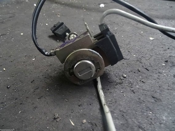

- Installation de toutes les serrures. Celle du coffre ne m'a posé aucun soucis. Pour celle des portières, il m'a fallut adapter les caches de portière, le diamètre des nouvelles serrure étant légèrement plus grand, donc petit alésage des caches. Pour celle de la clé de contact, j'ai préféré changé toute le barillet car sur la mienne, la contacteur commençais a faire des siennes mécaniquement (en cause, le ressort du retour de clé avait fendu son plastique de maintient). J'ai du adapter aussi, les trous des vis de fixation a tête ronde étaient décalé, et diminution de l'épaisseur de l'épaulement de centrage où sur trouve la tûte pour le blocage du volant. sinon l'épaulement vient frotter sur l'axe du volant et celui devient dure.

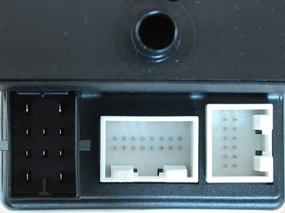

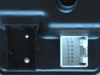

Mon seul soucis actuel, c'est haut niveau de la pompe. Ou il y a encore des changement de câblage. Je dois passer d'une pompe 4A0 862 257 A à une 8L0 ... D G K P ou Q ou 8D0 ... B ou E.
Et a ce niveau les fiches ne sont pas les même (voir photo)
4A0 862 257 A 8L0 862 257 x ou 8D0 862 257 x
post-128740-0-90893900-1437844830_thumb.jpgpost-128740-0-33760300-1437844847_thumb.jpg
Je pense que suis je me trouve une pompe à la casse, les fiches sont dessus (a voir)
Et si tu as des idées pour faire simple ou des retours d'expérience. Ce serais sympa

- B/1 vers A4
- B/3 vers A5
- C/1 vers C/8
- C/2 vers C/2
- C/3 vers C/6
- C/4 vers C/5
- C/5 à modifier
- C/6 vers A/6
- C/7 , C/8 , C/9 : inutile, c'est un pont sur la pompe pour le model de voiture (NB: de C/7 vers C/8 pour A4 et de C/7 vers C/9 pour audi 80 / cabrio)
- C/10 à modifier
- C/11 à modifier
- C/12 vers A/10
Pour C/10 de A40 se sont les contacts de toutes les portes. Alors que sur 8D0, il y a le contact porte conducteur en B/6 et le contact pour les autres portes en B/7.
Donc il suffi de séparer la porte conducteur et d'allonger le fil vers la pompe
Pour C/5 et C/11 de A40, c'est le contact de verrouillage porte conducteur (C/5) et passager (C/11) (comme sur le diagram 11: 127 et 128, 1 contact NF [normalement fermé]). Je l'ai confirmé en sondant les fils avec un multimètre.
Alors que sur la 8D0, il parle de ce contact en B/9 et C/10 (difficile a traduire en allemand lol). ce qui est sur c'est que la porte conducteur et passager sont en parallèle. Et d'après ce que je pense, B/9 pour la porte conducteur et passager verrouillées et C/10 pour la porte cond/passa déverrouillées.
Quid??? Le problème ici, c'est que la pompe 8D0 utilise une entrée pour le verrou et une pour le dé-verrou.
Encore à étudier, mais pour le moment je passe.
Maintenant, il y a l'ajout de fils (la 8D0 à encore plein d'entrées et de sortie) et d'autre question
- A/1: sirène d'alarme pour DWA (je passe pour le moment, je testerais surement en réelle)
- A/2: clignotant gauche
- A/3: clignotant droit
- A/7: servomoteur hayon (inutile sauf si je trouve une idée pour m'en servir autrement)
- A/8: borne 30 de DWA (donc pour moi c'est un +12v pour indiquer à la pompe qu'il y a une alarme)
- A/9: toit ouvrant (inutile)
- B/1: unité de commande mémoire siège (inutile)
- B/2 et B/3: inutilisé (frei, traduit par gratuit)
- B/4: protection radio / DWA (inutile je n'ai pas d'anti-vol)
- B/5: code pays / DWA (inutile)
- B/8: signal collision airbag (comment récupérer ce signal, une étude de l'airbag s'impose)
- B/10: contact hayon (avant et/ou DWA), le mien n'est pas utilisé
- B/11: ultrason stg, pin 20 de DWA (inutile)
- B/12: soft touch servo hayon (inutile)
- B/13: signal vitesse (voir diagram 12, 145)
- B/14: diagnostique K-line : se serai la borne 7 de l'OBD (voir message #22 du sujet)
- B/15: contrôleur EFH, connexion confort (???????????????)
- B/16: ultrason stg, pin 3 de DWA (inutile)
- C/1: Antenne, l'âme du câble blindé (il faut 1m de câble blindé et retirer 17cm de blindage au bout pour correspondre à 433,92 Mhz) ... MERCI wauzzz
- C/3: inutilisé
- C/4: contact pour bonnet / DWA (inutile et ???)
- C/7: Antenne, blindage du câble
- C/9: bouton panique (tant que j'y suis un fil de plus s'est rien)
- C/11: contrôleur EFH, connexion "auf" (?????????????)
- C/12: éclairage bagage (avant)

Salut Nico,
La pompe montée sur ton A4 n'est pas la même que celle que j'avais sur la mienne : je n'ai eu aucune adaptation de câblage à faire sachant que les connecteurs étaient les mêmes entre les 2.
Je suis fort étonné de la ref montée sur la tienne qui correspond à la pompe qui était montée sur les Audi 80/90/100 jusqu'à 1994 en Europe ;
http://www.partsbase.org/parts/aud-4a0862257a/
Voici (normalement), les ref montées sur une A4 de 1996 :
http://www.partsbase.org/audi/audi-a4-avant-a4-eu-1996-86200-central-locking-system/

voici les références qui conviendrai:
8D0 862 257
8D0 862 257 B
8D0 862 257 E
8L0 862 257
8L0 862 257 D
8L0 862 257 G
8L0 862 257 K
8L0 862 257 P
8L0 862 257 Q

Le plus simple ne serait-il pas de récupérer une pompe du type 4A0 862 257 (B ou J) qui inclue la fonction fermeture à distance pour t'éviter toutes les modifs de câblage inhérentes aux connecteurs différents ?
En supposant bien sûr que les 2 refs que je t'ai indiquées s'adaptent sur ton A4; ce dont je ne sais pas répondre.
http://www.partsbase.org/audi/audi-100-avant-a100-eu-1993-86200-central-locking-system/#p-aud-4a0862257b
Salut wauzzz,
C'est vrai que ses pompes la auraient été plus facile à adapter. Il y a juste un connecteur en plus. voir lien
http://www.digakom.com/katalog.php?TYP_SORT=A&KAT_SORT=4A0%85
http://www.digakom.com/details.php?TYP_SORT=A&row=4A0%20862%20257%20B
http://www.digakom.com/details.php?TYP_SORT=A&row=4A0%20862%20257%20J
Elles fonctionne en infrarouge et comme j'ai un clé en RF 433MHz je préfère prendre une pompe en RF que de rechercher des clé en IR.
Ceci dit, la modif de câble ne sera pas un problème, je fais très souvent des modifs de câble au boulot et j'ai tout le matériel nécessaire pour le faire (électricien de métier).
En plus, je vais bientôt avoir la 8D0 862 257 E avec les connecteurs

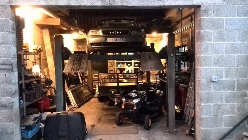

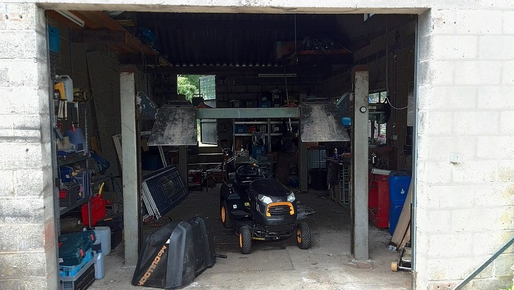

Salut a tous,
J'ai enfin reçu toutes les pièces pour l'upgrade de titine et je profite de cette semaine de congé pour faire l'installation
En premier lieu, j'ai démonté une grande partie de l'intérieur
Installation du commodo avec régulateur de vitesse: Sans grand problème. Juste qu'il faut déplacer quelque fils d'une partie à l'autre. Comme ma B5 de 1996 et de première série, elle a beaucoup de pièce de l'audi 80. Donc j'ai du passer d'un commodo audi 80 à A4 B5 apd 1998.
Puis installation du récepteur airbag du commodo. Puis j'ai voulu installer les nouveau volant. et la grosse surprise. Je n'avais pas remarqué cas partir de 1997 ils ont changé l'axe du volant. Donc j'ai remis l'ancien en attend de commander le nouvelle axe.
Et maintenant je suis à la partie principal de ce sujet, L'installation de la nouvelle pompe de verrouillage central. comme j'ai su avoir le faisceau électrique d'une A4 de 2000, j'entreprend le changement de faisceau de la mienne avec celui la.
J'ai remarqué aussi des différence entre le câblage du site digakome et le faisceau de l'A4 2000. Donc je referai une situation réel du câble de la pompe.
Voici quelque photo
11891409_10207022646631801_3566531198389
11942245_10207022648831856_8256525748004
11910907_10207022648911858_7337940310554
11921895_10207022648991860_2962549027035
11952847_10207022650231891_7693653150305
11872320_10207022650391895_4212906796781
Encore quelques journée de boulot en perspective
