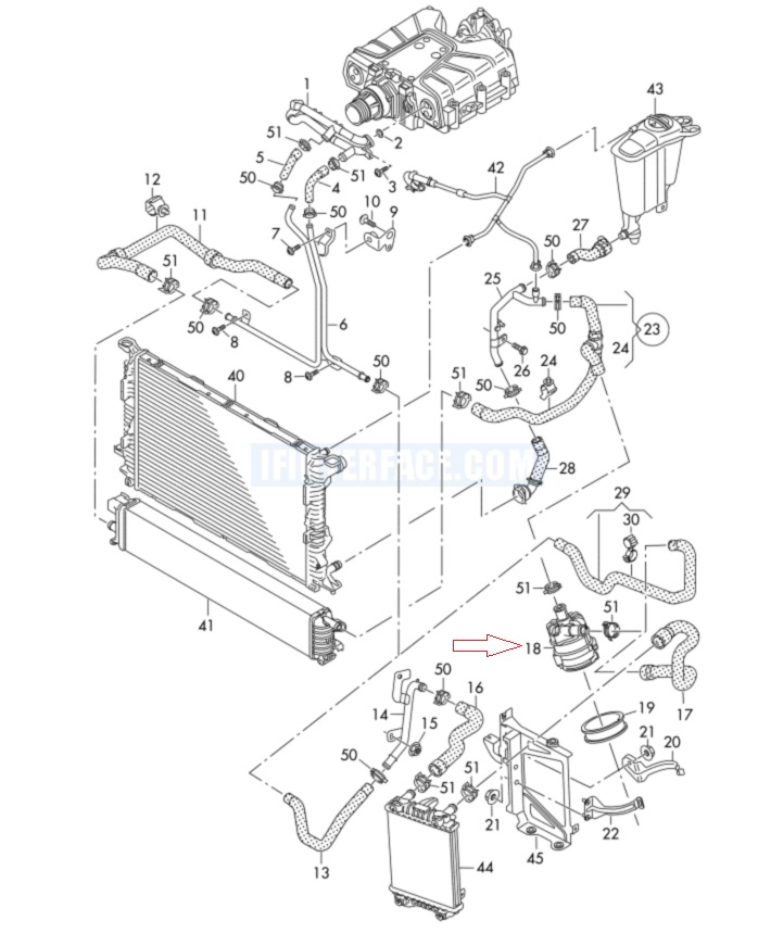

si ça peut t'aider, ref de la pièce 8K0965569
shéma ci-dessous ( pièce 18 ) :
Steph
