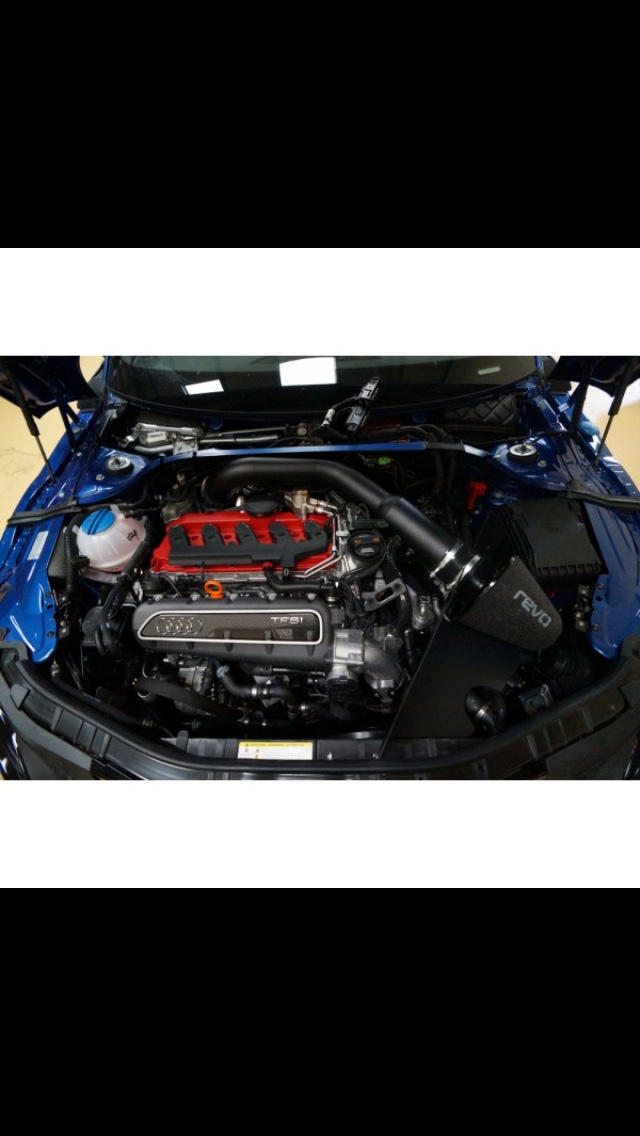

Quoi que là il y a un kad donc le filtre est cloisonner du compartiment moteur et ne bouffe pas l'air chaud
À voir tu va gagner en sonorité d'admission en perf c'est pas sur moi je trouve le mieux c'est un filtre coton dans la boîte à air d'origine

Boîte à air et filtre d'origine. Ça fonctionne très bien.
Tu préfére le filtre d origine qu un Bmc dans la boîte à air ?
Il y a trois choses qui ne me plaisent pas dans l'admission de Revo et ce type d'admission en général.
1/ C'est l'absence de boite à air. Une boite à air sert à tranquilliser l'air pour qu'il soit moins turbulent et de fait s’écoule mieux.
En plus l'ai est pris dans le compartiment moteur qui est chaud.
2/ Le changement de section au milieu du tube est une catastrophe en terme d'écoulement.
3/ Les filtres en mousse, coton ou métallique sont moins restrictif qu'un filtre papier, du moins quand ils sont propre, mais ils ne filtres pas aussi bien.
Voir les tests dans les liens suivants:
http://www.bobistheoilguy.com/airfilter/airtest2.htm
http://www.nicoclub.com/archives/kn-vs-oem-filter.html
Donc avant de changer l'admission, il faut se poser la question si elle est restrictive ou non.
Evo Engineering pourra peut être me contre dire mais, il semble que la boite à air du TTRS avec filtre d'origine peuvent supporter un stage 2 sans problème.
Si vous voulez vraiment upgrader votre admission, je vous conseillerais celle de:
Hperformance: http://www.hperformance.de/news-detail/september-2015.html
Elle reprend la boite à air d'origine avec un tube entre filtre et turbo de 90mm et un tube de 70mm au lieu de 63 entre l’échangeur et le boitier papillon.
PPH Motoring: http://www.pph-motoring.de/shop/gx2/product_info.php?info=p778366_audi-ttrs-highflow-ansaugung.html
Elle reprend la boite à air d'origine avec un boa qui va prendre l'air dans l'écope avant gauche.
L'idéal étant, pour moi la solution de Hperformance avec un boa comme celle de PPH.
Le tout avec un filtre papier.

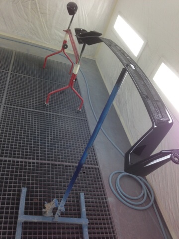

Voici quelque photos des éléments en peinture coque rétro diffuseur arrière lame avant et calandre et pied de l aileron
Salut Pit66,
Saurais tu me dire si le support d'aileron est facilement démontable ou les visses de fixations sont noyées dans le plastique STP ?
Merci d'avance et bon weekend !
