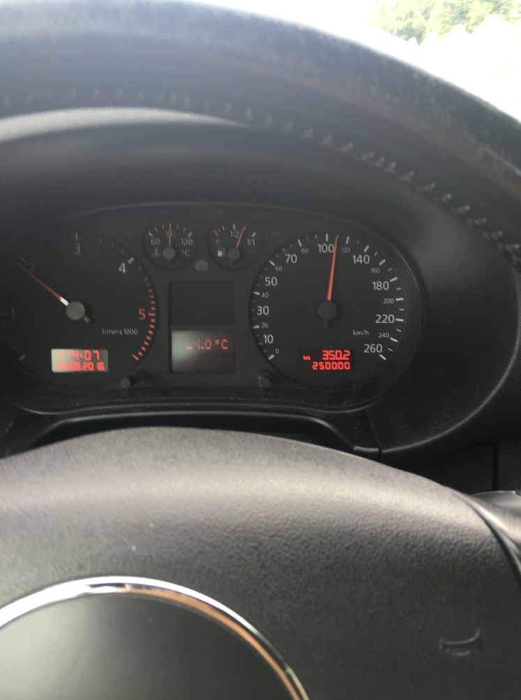

Elle sort de l'entretien (courroie de distribution, d’accessoire et pompe à eau). J'avais un problème de thermostat (le liquide de refroidissement ne montait pas à plus de 80°C), j'ai dans un premier temps changé la sonde de température de liquide de refroidissement car celle-ci me sortait un défaut au VCDS et le constat fut pire, le LDR ne montait pas au dessus de 70°C ! Du coup, pendant la distribution, j'en ai profité pour changer le thermostat et également le vase d’expansion car l'hiver quand il fessait froid, le voyant de LDR s'allumait sur mon compteur (maladie connu sur les 8L apparemment..). Voilà les dernières réparations =)
Sinon, ma petite 8L a maintenant 250 000 KM ! 1/4 de million de KM :o
Désolé pour la qualité de la photo, mais c'est hard de prendre une photo en conduisant ^^
Elle démarre au quart de tours sans problème, elle sort du rodage :P

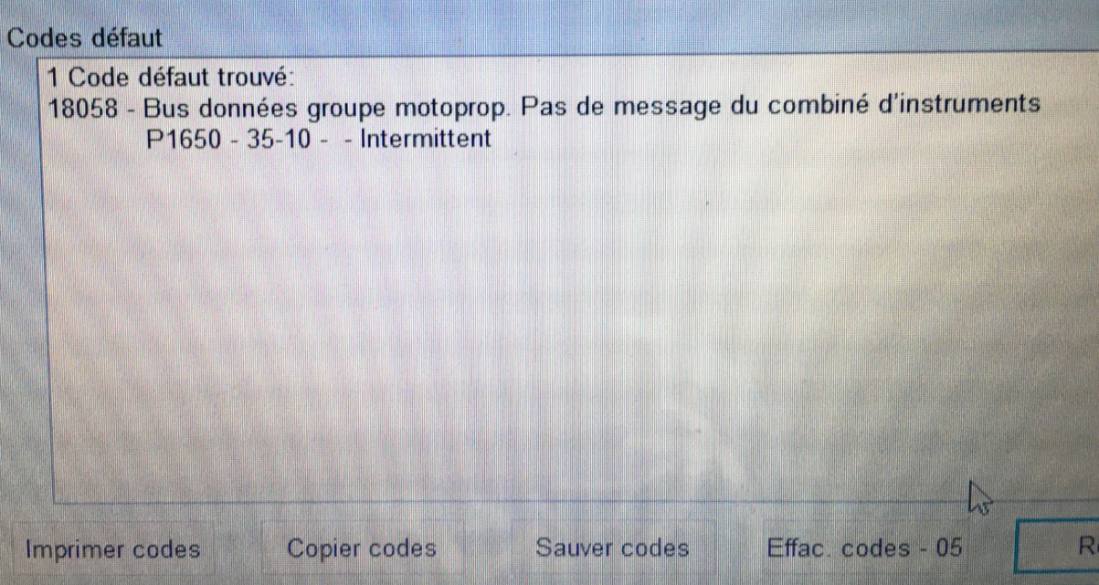

Il me reste un petit (enfin, j'espère) problème à régler. Au diag VCDS, j'ai un défaut qui persiste sur le moteur. Je vous ai pris une photo du diag (à l'arrache également ^^) :
D'après mes recherches, ce serrait un problème d'ordre électrique (de fil coupé ?) dans le faisceaux dans la portière conducteur (ce qui me parait probable vu que j'ai pas mal bidouillé dans la portière à cause du problème du contacteur de porte). Pourriez-vous m'en dire un peut plus sur ce défaut ?
Je pense que c'est lié à un problème que je rencontre quelques fois : Quand je suis en descente et que je passe au point mort, le ralenti descend quelques fois à 400 tr/minutes et revient à son régime normal quand la voiture est à l’arrêt en général, des fois, un peu avant. Je ne sais pas si c'est lié, mais au cas où, je vous le dis, si ça peu aidé à résoudre ce défaut..

Bonsoir a tous, je rencontre toujours ce même code défaut... Je n'ai pas trouvé des renseignements sur ce PB, sauriez-vous d'où ça viens et comment le résoudre ?
PS, j'ai toujours ce même problème occasionnellement : "Quand je suis en descente et que je passe au point mort, le ralenti descend quelques fois à 400 tr/minutes et revient à son régime normal quand la voiture est à l’arrêt en général, des fois, un peu avant."

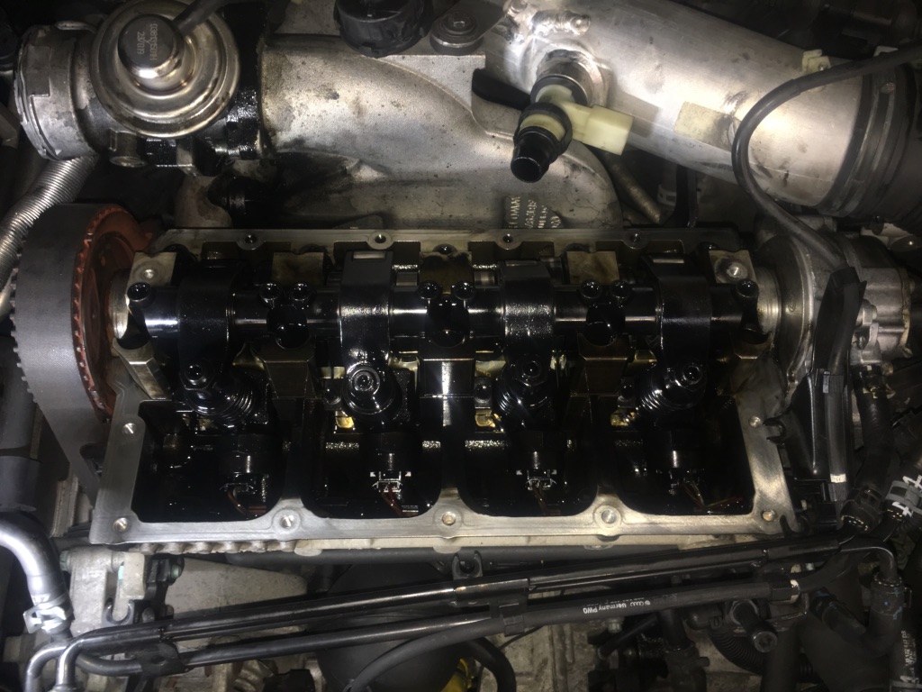

J'ai récemment effectué la vidange de ma 8L. Prochainement, devrait arriver aussi la rénovation extérieur avec changement du pare choc avant et peinture du pare choc arrière et du capot. Je suis d'ailleurs toujours en recherche active d'un pare choc avant. J'en avait trouvé un bleu en très bon état mais il était déjà vendu quand j'ai appelé :( Bref...
En faisant la vidange, j'en ai profité pour changer mon joint de cache culbuteur, je vous ai pris une petite photo :
1489254013-unadjustednonraw-thumb-366.jp
Ca sert à quoi de faire ca ? En cas de fuite d'huile ?
Oui, moi il n'était plus étanche au niveau de la courroie de distribution... En faite, il y a un arrondi, et c'est toujours là qu'il lâche ce foutu joint :/
