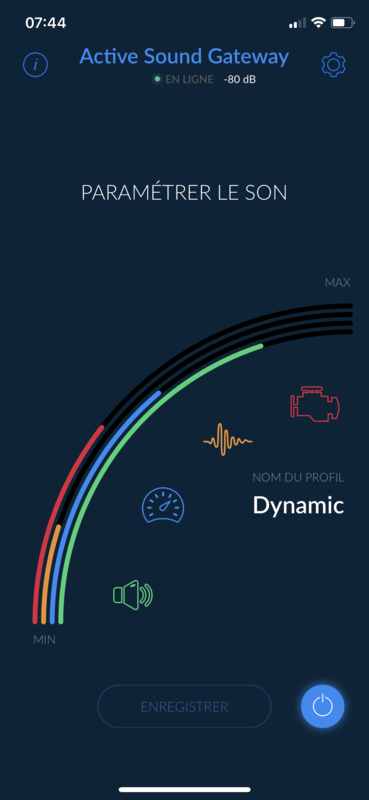

Bonjour à tous,
Je me permet de rebondir sur le sujet, j'ai acheté une Audi A4 qui procéde l'active sound system wifi. Une pure merveille 👌 n'ayant pas le drive select, je l'active en appuyant 2 fois sur le bouton de ESP.
Mon problème est lorsque je veux faire un réglage via l'application je n'arrive pas à me connecté, des l'instant que j'essaie d'aller dans un profil l'application ce ferme. J'ai un téléphone sous Android 9.0
Avez vous déjà eu ce problème et comment avez vous remédier à ça :)
Hello,
J'ai fais le même constat que toi : sous Android 9.0 je ne suis pas arrivé à me connecter à l'app active sound system wifi. J'ai utilisé un smartphone plus ancien que j'avais sous la main et là aucun soucis.
En plein paufinage de mes réglages, je me demandais si certains d'entre vous pouvez me donner les réglages que vous avez appliqué sur l'application, histoire d'avoir une petite base... Les miens donnent un peu trop... "Trop" . 😁😁😁
Pour ma part, voilà le paramétrage SoundBooste / Stufe 4 :
Son Urban#01
Volume :
  • Idle Volume : 30
  • Dynamic Volume : 80
Sound :
  • Idle RPM : 5
  • Dynamic RPM : 50
  • Launch Sound : 100
  • Rough RPM : 20
Street :
  • RPM-DVC : 0
  • Throttle Overrun : 0
Maxhaust :
  • Bass 100
  • Treble 50
  • Intensity 100
  • Distortion 15
  • Backfire Start RPM 2500
  • Backfire Nr. max 4
J'ai n'ai pas l'Active Sound Unit mais le modèle précédent acheté chez Cette Automotive et donc pas l'Option Pop&Bang. L'icone de l'option Pop&Bang de l'application disparait une fois l'apparaiement effectué. Merci Jérôme pour le lien qui m'a permis d'éclairer ma lanterne.
