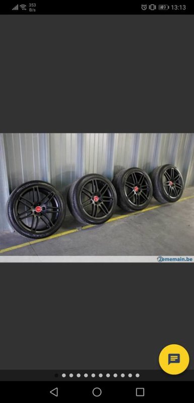

Je reviens vers vous car vous êtes les pro du calcul. J'ai trouver des jantes 9x19 et 52 en 57.1 sur a6 c6 avant FL ca donne quoi? Ça ira selon vous ? Quelqu'un a peut étre cette configuration ?
Envoyé de mon CLT-L29 en utilisant Tapatalk
Salut Cres,
si je compare avec mes RS4 originales tu serais rentrés de 3.36mm de + que moi. (Je suis en 8.5/19 ET48)
Après ce n'est pas énorme et si tu n'as pas de suspension pilotée ça devrait le faire d'autant +.
Par contre ce qui aurait été bien c'est d'avoir un tableau récap de ce qui est (ou pas) admissible selon les pouces de 16 à 20. surtout par rapport à l'ET.
Genre pour les 255/35 R19 (on ne parle pas ici des chausses exotiques) on peut mettre des jantes de 8.5 à 10 (selon TÜV Allemand)
Mais l'ET on peut mettre de quoi à quoi? (je dirais de 35 à 52 mais sans certitude) Un genre de mini/maxi par taille voyez. avec ou sans suspension piloté car je sais que beaucoup en ont aussi et qu'il y a une différence.
ça ça aiderait vraiment beaucoup de monde.
Merci pour ta réponse freeze, je n'ai pas de suspension pilotée mais j'ai l'intention de la mettre en équivalent du châssis s-line
