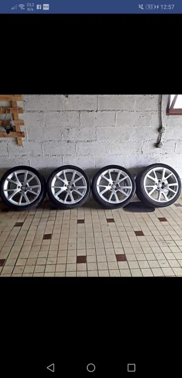

J'aurais besoin de vos conseils j'ai trouver du 19x8 en ET26 pour une a6 c6 FL vous en dites quoi ?

Tu voudras monté du 255/35/19 dessus ?
Leur E.T est un peu trop vers l’extérieur mais ci tu veut une jante bien près de l’aile ça devrais ce monté vu que les jantes sont en 8 de large !
tu es bien sûr ,ils sont pas en 8,5 de large !
a la base ça devais sûrement être monté sur A5 ?
Modifié par wil 14
Suspension standard, châssis standard je vais la rabaissé par la suite
Envoyé de mon CLT-L29 en utilisant Tapatalk
Ca passera pas.
Pour être bien il te faut du 255/35R19 8.5J ET42, c'est ce que j'ai sur la mienne.
Si tu mets un ET26, tu vas sortir de 16mm de plus que moi, ce qui est risqué a mon sens.
Actuellement je suis à fleur d'aile sans toucher. Si tu pars sur l'ET 26 je suis sur que ca touchera.
Oui mais Sam, les jantes qu’il souhaite un en 8p de large donc ca doit passé mais ça seras bien à fleur... c’est pour cela que je lui demander ci il été rabaissé car ci gros rabaissement ça aurais peut-être était juste à l’intérieur de l’aile mais comme il rabaisseras plus tard il descendras en fonction de c’est jantes
actuellement sur mon A6 C6 j’ai du 8,5 E.T 35 est ça passe largement donc 8 E.T 26 doit forcément passé
Modifié par wil 14
Oui je sais, mais le pneu reste en 255/35 donc même largeur que moi, seul la largeur de la jante est plus large chez moi.
Mais c'est pas la jante qui touche, mais le pneu dans cette configuration, donc pour moi ca passe pas...AP-Smiles_u1F609.png
Mon rabaissement sera de-40 ou de-30 ressort court et amortisseur en bilstein. Du coups je suis un peu perdu
Écoute pour moi ça paraît logique, je suis en 8,5 E.T 35 en 255/35/19 et je peut rabaissé comme un porc 🐷 lol
donc une jante en 8p de large sachant qu’un pouce et 2,50 cm il me semble donc ...
ça jante et 1,25 cm moins large que la mienne mais avec un E.T de 1cm de plus vers l’extérieur donc ça reviens kif kif 😉
a moins que je me goure dans la mesure d’un pouce !
j'ai eu du 8 pouces en 255 de large sur mon ancienne A6. Le pneu n'est pas tip top dessus, c'est vraiment limite limite. Du 8.5 est correct sans problème.
Ensuite tu as une A6 classique donc pas allroad.
Si je pars de l'exemple de Sam qui dit que sa roue est à fleur d'aile, on va calculer de combien la roue d'A5 que tu comptes acheter va ressortir. Les chiffres il n'y a que ça de vrai ;)
- SamZ : 255/35R19 8.5J ET42
- Future jante : 255/35R19 8J ET26
Ecart de la largeur de jante = (8.5 - 8) / 2 x 2.54 = 0.635 cm vers l'intérieur
Ecart d'ET : (42 - 26) = 16 mm vers l'extérieur
Donc écart total par rapport à Sam, tu ressortira de 1.6 cm - 0.635 cm = 0.965 cm soit 1 cm de plus vers l'extérieur. Donc ta roue dépassera légèrement de l'aile ;)
