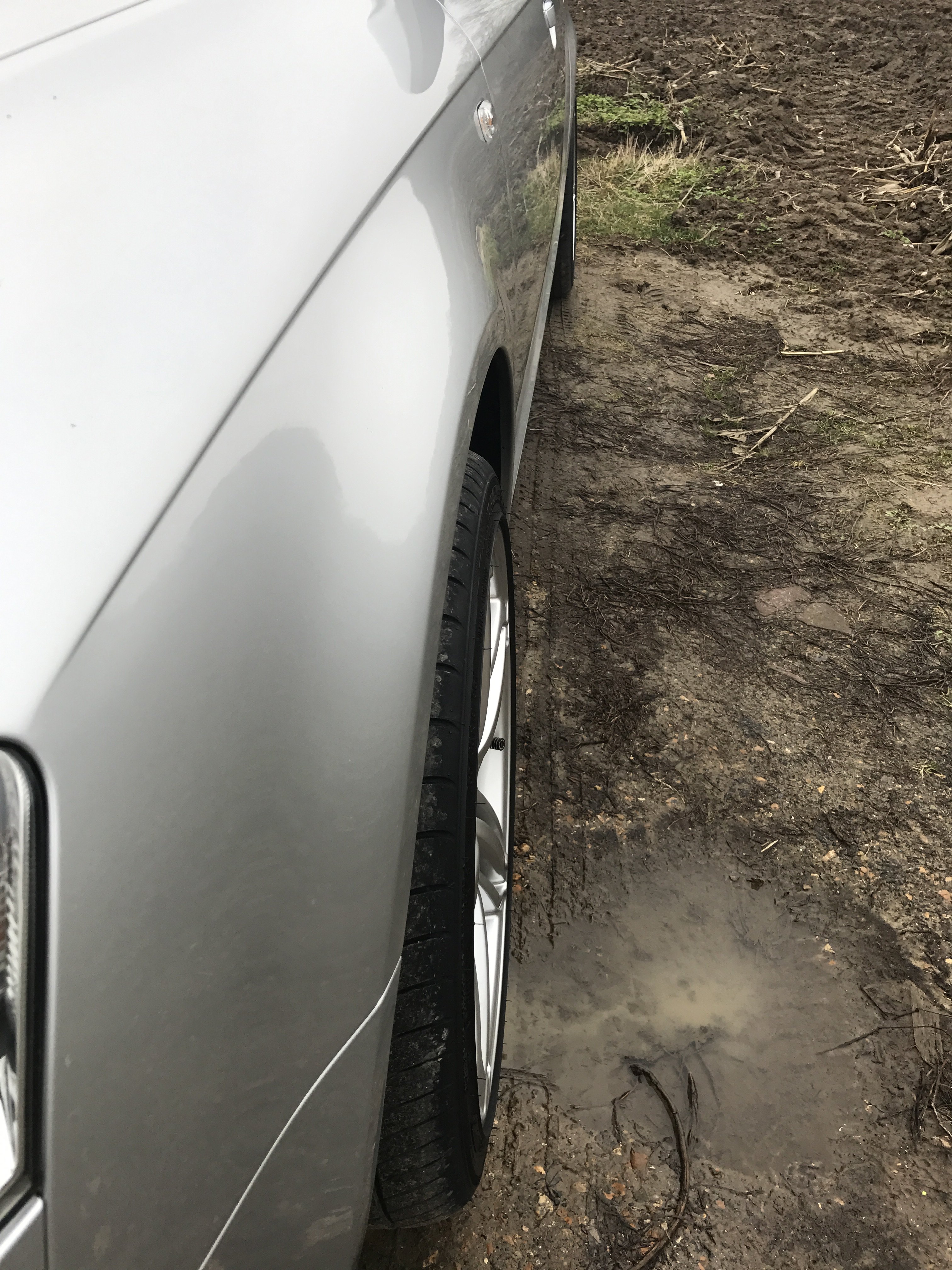

235/35 en 19" ce n'est pas une monte d'origine et le pneu doit être en flux tendu sur du 9,5" de large. Normalement c'est 255/35R19 et pour l'ET45 Ca va rentrer dans les ailes. L'idéal et un ET42 pour les 19" sur nos belles surtout si tu rabaisse derrière.

J'aimerai savoir je suis 3n 8.5de large avec un ET 35
En 255.40.r19
J'aimerai du 20 mais j'ai trouver une paire en 255 35 r20 largeur 8.5 comme l'autre mais avec un ET 33 j'aimerai savoir combien de cm ou mm la j'a te va ressortir merci .
E.T 35 ou 33 c'est pareille ,ca va quasiment rien changé mais un ET 33 ou 35 avec pneu en 255 ,ça touche dans les ailes ci tu rabaisse

Tes tailles de pneus ne sont pas bonnes.
Il te faut 255-35-19 et non 255-40-19
Idem pour 255-30-20 et non 255-35-20.
En 20p ,tu as pas besoin de prendre du 35 de hauteur de pneu car en 19 c'était ton choix pour combler le trou entre aile et pneu mais en 20p ,pas besoin...tu devrait partir sur du 255/30 20 ci bien-sûr tu reste sur des jantes de 8,5
moi avant j'etait en 10*20 E.T 45 ça passé au poil de cul prés mais pas avec des 255/30
Donc le 9 E.T 42 passe mais aprés faut voir quelle pneu tu voudrais dessus ...c'est sur les pneu qui faut pas ce loupé !
Oui mais faut que tu monte des pneu en 255/30/20 et non 255/35/20 car comme tu dit que tu frotte un peu en 19 ..ça seras pire avec les 255/35/20 en 8,5
Après a toi de voir ci ça te dérange pas d'avoir quelque frottement car après ci tu peut pas monté 3 adultes derrière + le plein d'essence .
Le truc ,c'est que t'en qu'à remplacer tes jantes.. autant acheté une taille ou tu seras plu embêté avec ces touchette.!
Parce que tu veut les acheter obligatoirement d'occasion tes roulettes ?
Je frotte en 19 car je suis en 40 au lieux de 35.
Si tu frotte en ET40, ce sera pire en ET 35.
Au plus l'ET est faible au plus ta jante ressort...
