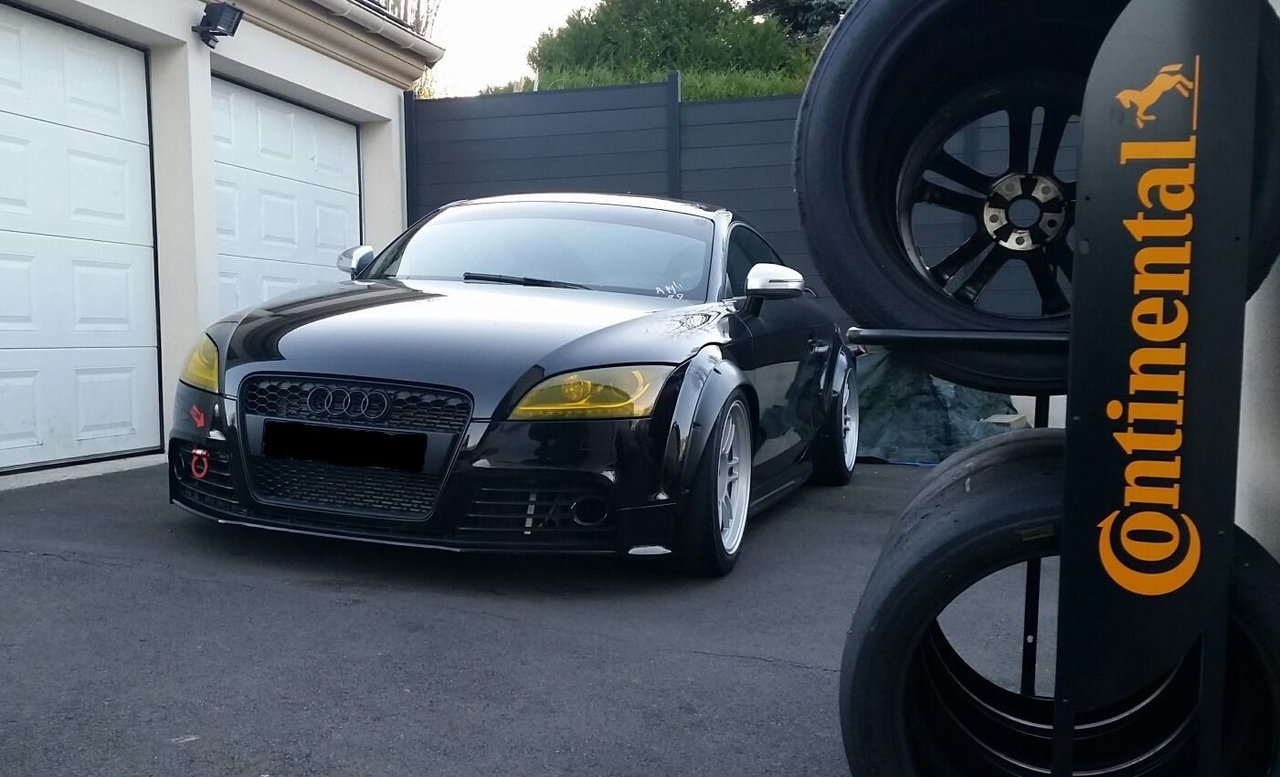

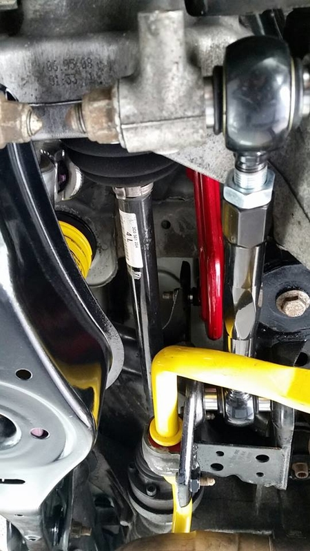

la mienne aussi a un peu évoluer cette année niveau châssis et elle s'est élargie

Elles viennent d'ou ces pièces?
Moi aussi j'ai envisagé se type de train roulant mais c'est apriori malheureusement pas homologuante.

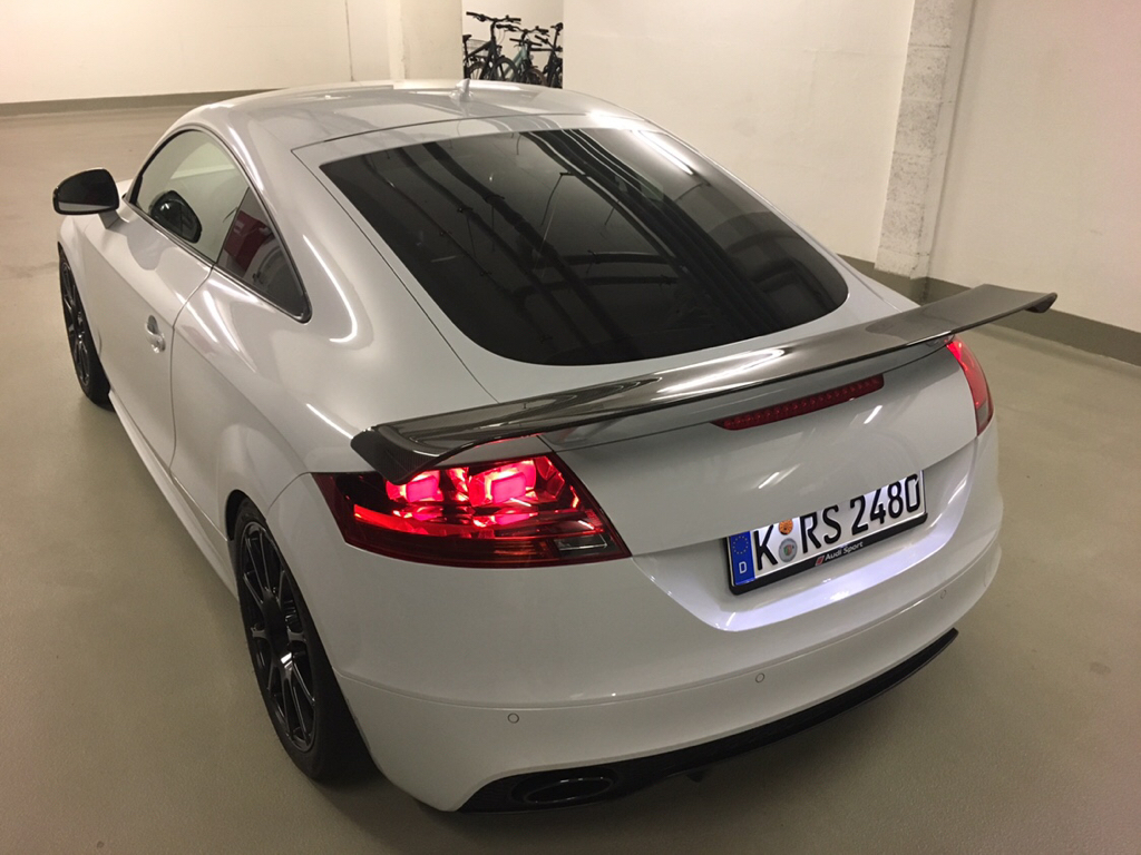

J’avais déjà debadgé le sigle TTRS à l’avant et à l’arrière.
C’est le tour du sigle Audi sur le hayon.
Je pense aussi remplacer les anneaux de la calandre par des noires pour qu’ils soient moins visibles.

Suite à mon dernier roulage au Nürburgring j'ai encore fait évolué les réglages du châssis. Voir le CR là.
Pour commencer, un petit résumé des derniers épisodes.
1/ Sortie de chez Raeder après le montage de mes suspensions, l'auto avait un réglage compromis route/circuit.
Barres réglées souple à l'avant, et dure à l'arrière.
Et en hydraulique:
Compression lente fermée de 2 clics et détente ouverte de 3 clics à l'avant par rapport aux réglages de base KW.
Compression lente ouverte de 2 clics et compression rapide fermée de 2 clics à l'arrière par rapport aux réglages de base KW.
Les autres réglages sont restés aux préconisations KW.
Ca donnait une auto plutôt confortable, très facile sur route et dans le sinueux, bien dans les bosses.
Par contre, sur circuit l'auto avait le train arrière trop joueur et en même temps manquait de train avant en entrés de courbe.
De plus je ne la trouvait pas assez tranchante à cause de la "prise de roulis".
2/ J'ai fais régler les barres dures à l'avant et à l'arrière et après des essais sur la NS, je suis revenu aux réglages de bas de KW.
L'auto était bien mieux en comportement mais un peu raide dans les bosses et figée à l'inscription. j'ai donc décidé d'ouvrir d'un clic la compression lente à l'avant et à l'arrière.
Résultat, j'ai perdu un peu en confort sur route, l'auto est un chouïa plus sous vireuse dans les épingles sur route.
Par contre elle est bien plus stable en courbe rapide et dans les bosses sur piste, prend moins de roulis et est plus tranchante et surtout rentre bien mieux et plus fort en courbe.
En bref l'auto est bien plus typé circuit.
J'ai pas mal roulé comme ça et tout allait bien dans le meilleur des mondes : Auto fantastique, facile, efficace, neutre et précise, jusqu'au dernier jour me mon stage...
3/ Je ne sais pas exactement à quoi attribuer la cause, progrès sur la NS et donc vitesse d'entrée en courbe plus importante, ou semi-slicks fatigués (ils ont quand même près de 7500km dont 40% sur la NS), ou les deux. Toujours est-il que j'ai commencé à avoir un peu de sous-virage en entrée de courbe.
Au début, j'ai mis ça sur le compte de mes pneus qui commençaient sérieusement à être marqués et bleuis sur l'extérieur à l'avant.
Et puis j'ai pensé à la fois où j'avais essayé d'ouvrir la détente à l'avant pour donner du grip et que ça avait donner du sous-virage en entrée de courbe.
Je me suis donc dit que peut-être ma détente était encore un peu trop ouverte et que usure des pneus et vitesse plus élevée m'amenaient à la limite.
J'ai donc décidé de fermer la détente d'un clic de plus à l'avant, soit de 2 par rapport au réglage KW.
Et là...miracle!!!! Plus de sous-virage en entée de courbe et le bord de mes pneus avant, toujours usés, ont retrouvés une couleur noire matte.
Mais mieux encore!!! Le train avant est devenu encore plus précis et incisif et met beaucoup plus en confiance dans les grandes courbes rapide, c'est top!
4/ Première impression sur route  du changement de resort à l’avant:
J’avais un peu peur de me retrouver avec un train avant un peu figé et dur par rapport à l’arrière.
En fait, ce n’est pas du tout le cas.
Dans un premier temps on ne remarque pas trop de différence.
Puis on sent qu’il y plus de bruit de roulement comme quand on monte de grosse barres anti-roulis ou que l’on passe du réglage Soft à Hard.
L’avant n’est pas figé en entrée de courbe comme le fait un réglage de compression hydraulique plus dur. Il y a moins de roulis mais l’auto se cale bien.
Le confort est évidement dégradé encore d’un cran sur route en mauvais état. Mais sur revêtement moins fripé le feeling est paradoxalement meilleur et l’amortissement parait plus fin.
Je pense que l’explication est la suivante :
Les ressorts étant plus durs, la suspension s’enfonce moins pour une même sollicitation. Le reste d‘énergie est transmis à la caisse et au conducteur, d’où bruit de roulement et confort dégradé. Jusque-là c’est ce à quoi on s’attend.
Mais l’autre effet est moins évident à cerner. Comme la suspension s’enfonce moins, et donc parcourt moins de distance pour une même sollicitation à une vitesse de véhicule identique, la tige et le piston de l’amortisseur s’enfonce moins vite (Vitesse=Distance/Temps).
Comme dans un fluide, la résistance au déplacement augmente avec le carré de la vitesse. A réglage d’amortissement identique, avec un ressort plus dur, l’effet de l’amortisseur est en fait moindre.
Sinon dans l’ensemble l’auto parait mieux équilibre. Ce qui confirme aussi l’intérêt de corriger la raideur des ressorts en fonction du changement de répartition de poids entre l’avant et l’arrière.
L’affinage de la hauteur de caisse aussi joue un rôle, ce n’est pas énorme, mais l’auto semble aussi plus stable.
Bref, le feeling de l'auto a encore passé un cran.
Oui pas NS avec la mienne c'etait clair dès le debut
Les pièces viennent d'un peu partout, malheureusement pas facile a réunir, il y a USA pologne uk entre autres.

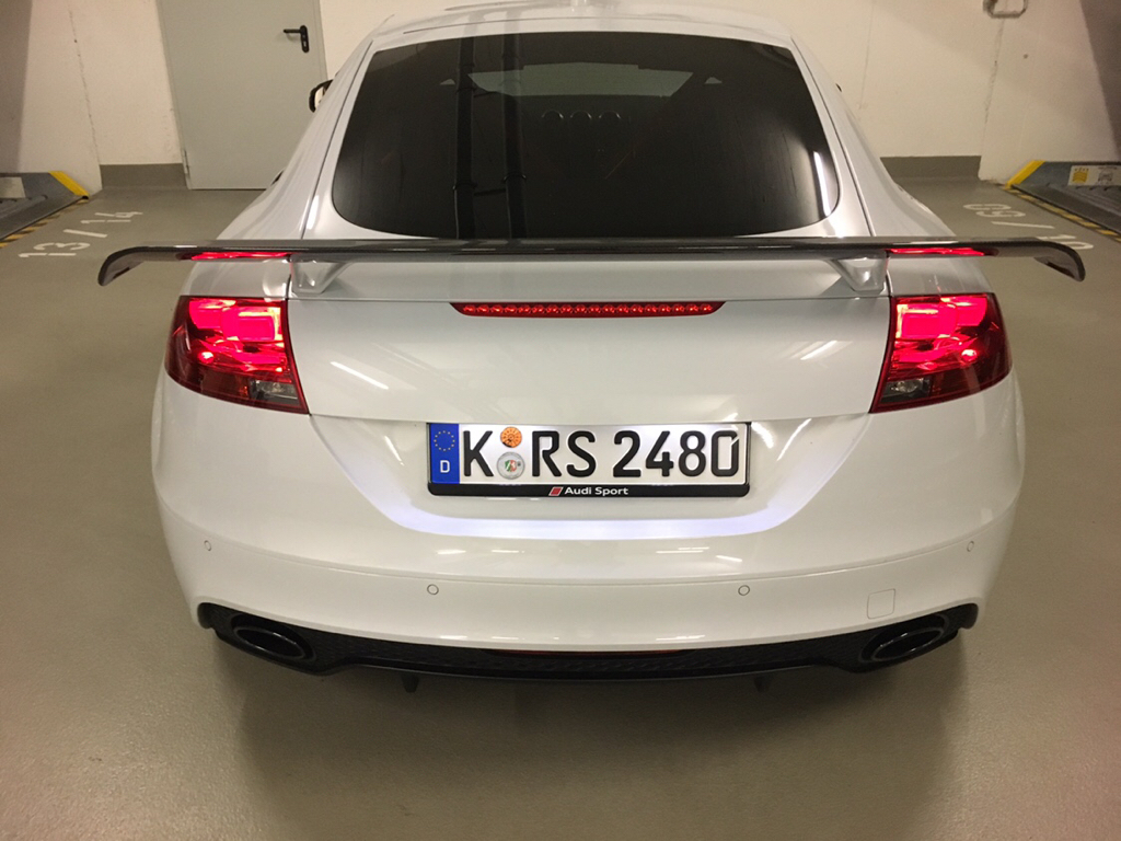

Il a passé avec succès la semaine dernière la la TÜV Hauptuntersuchung, soit le contrôle technique Allemand.
Il y juste eu un moment d'angoisse quand le technicien m'a demandé le TÜV Teilegutachten ( certificat d'homologation)pour mon aileron...
J'ai demandé: quel certificat?
Lui: l'aileron n'est pas d'origine.
Moi: Non il est en carbone.
Lui: Oui normalement il y a un aileron escamotable d'origine.
Moi: Non, il y deux options, une avec aileron escamotable l'autre, que j'ai, avec aileron fixe.
Donc la lame de l'aileron n'est pas d'origine mais le support de l'aileron fixe, si.
Lui: Ah ok, c'est bon alors.
Moi::AP-Smiles_u1F605:

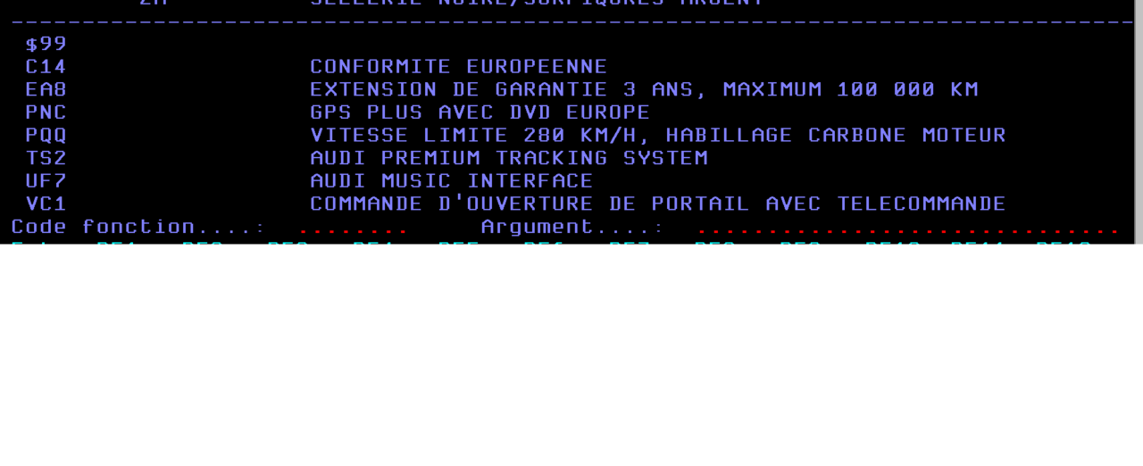

Pour cet effet de limitation si tu as un ttrs plus ou un ttrs avec l'option 280 km/h (et donc les éléments du compartiment moteur en carbone) cette option porte bien son nom et te limite normalement à 280 km/h (je dois l'avoir dans mon descriptif d'option sorti chez audi et c'est bien mensionné 280km/h )
Seul une reprog enlève toute limite.
Oui j'ai bien un TTRS Plus avec l'habillage moteur en carbone, mais je n'étais pas sur qu'il y ait une limite à 280 km/h, je croyait que c'était la Vmax naturelle.
Apres pour être honnête 280 km/h au GPS ça déboîte déjà pas mal. Surtout que la plupart du temps les autoroutes sur lesquels je roules ne sont pas droites et pas non plus des billards.
Si je fais reprogrammer mon auto un jour je ferais sauter la limite. Pour l'instant je ne peux pas dire que ça me gêne.
Je pense qu'effectivement c'est déjà une limite raisonnable surtout pour nous pauvre français :AP-Smiles_u1F606:
Voilà un extrait de ma liste d'option pour le détail et la précision ;)
C'est quoi ce format de liste d'option ?  Tu l'as eu comment ?

@Qwasercaptured'écran en concession audi j'ai mon listing complet, je l'avais demandé lors de l'achat.
