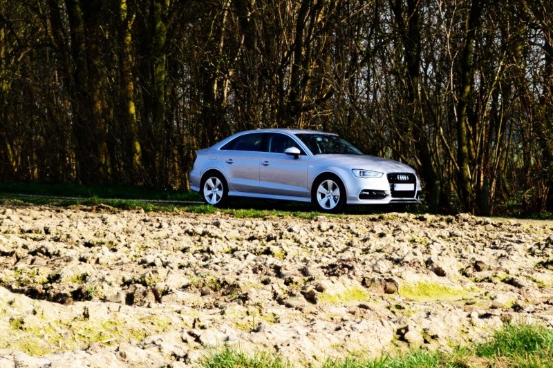

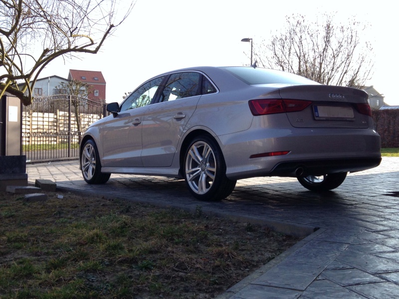

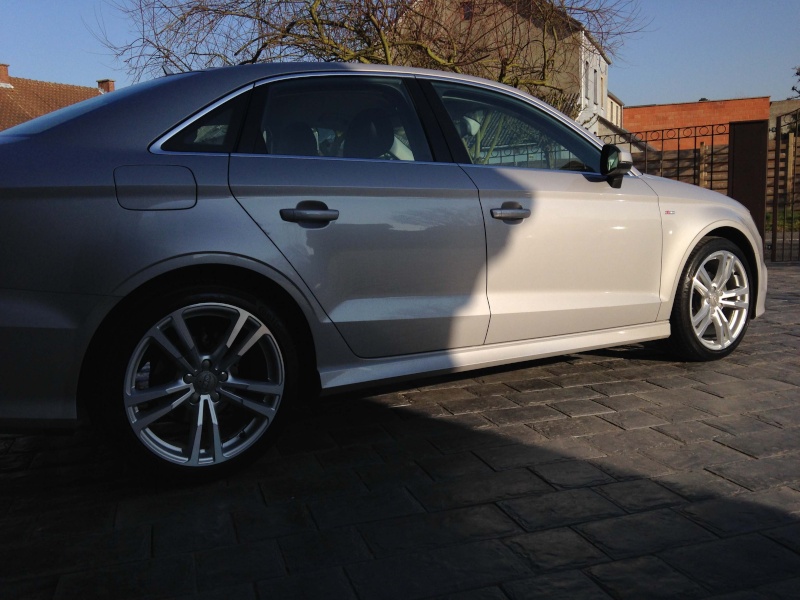

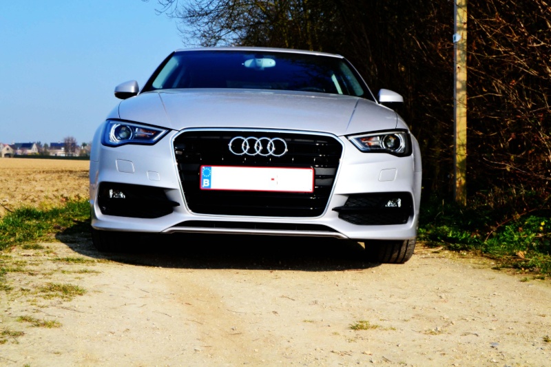

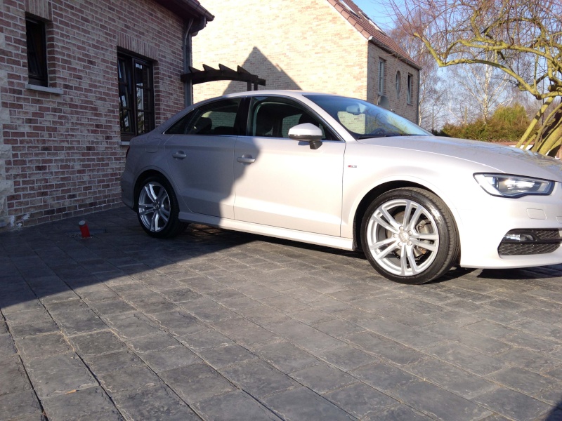

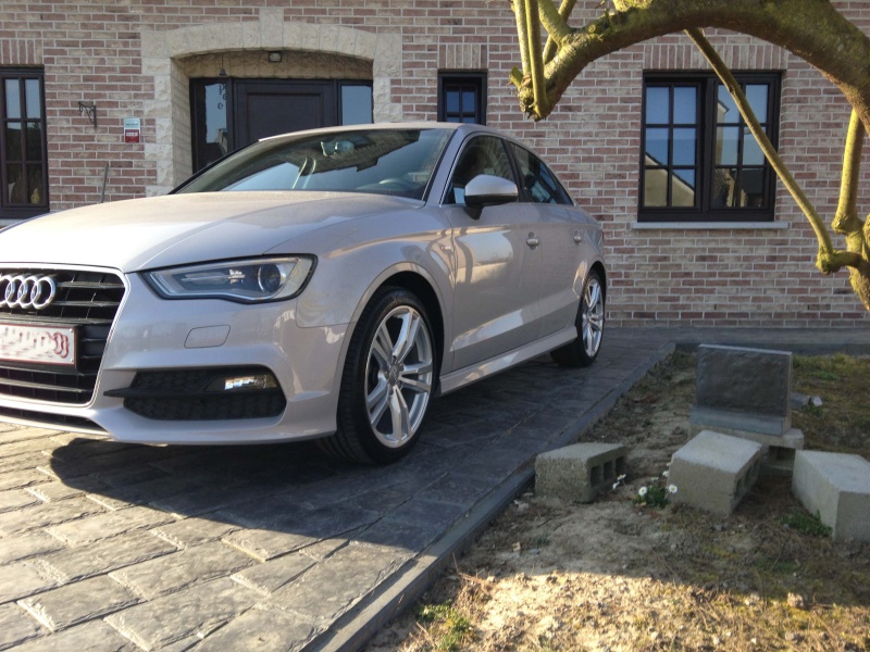

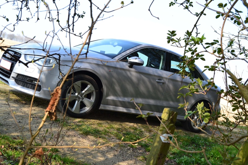

Voilà maintenant place au photo :)

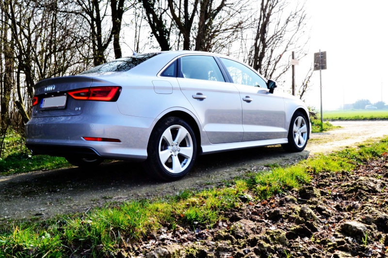

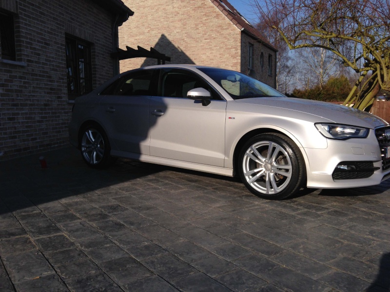

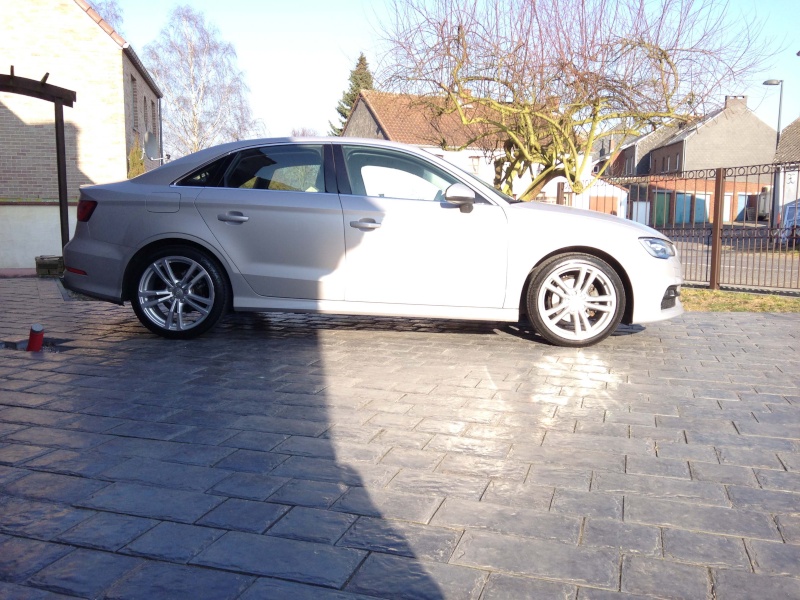

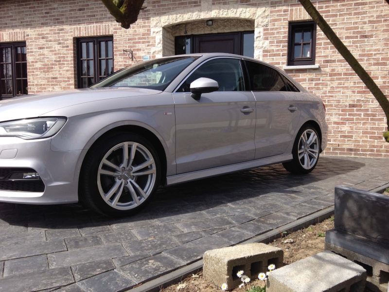

La voici avec ces 18 :

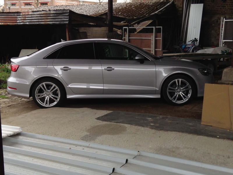

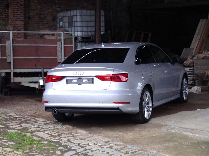

Et la voici avec les vitres teintées en médium 80% :
10407029_10153321529804180_5918957712105
Voilà la petite présentation de la titine :)
Bonne journée et à vos commentaires si vous le désirez

Bienvenue à toi , belle config.
Mieux avec les 18 qu'avec les 17

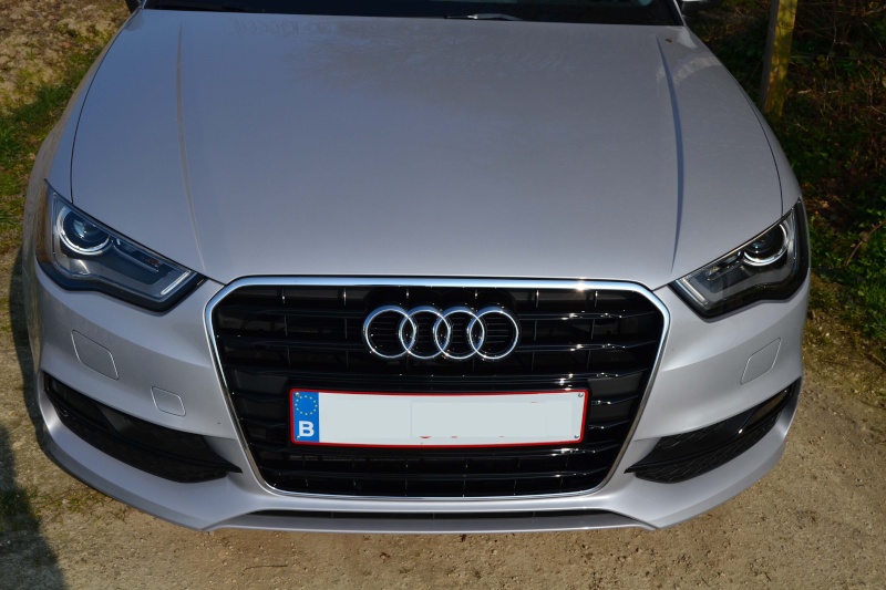

Tu as indiqué que tu as le sigle s line de calandre mais sur les photos, on ne le voit pas

Pour le sigle sur la calandre, effectivement par manque de bol il n'est pas sur photo lol mais il est bien présent ^^

personnellement je possede une a3 berline 150 tdi ambition luxe ( couleur noir ) je suis très satisfait de cette voiture j'ai effectué 18000 km : RAS que du bonheur , je souhaite faire teinter mes vitres , je souhaiterai savoir si le cache du 3° feux stop a été demonté ou pas lors de la pose du film sur la vitre arrière , car perso j'ai essayé de l'enlever mais sans succés
rebonjour gilou24 , le film est il découpé autour du cache du feux stop ??? car il me parait impossible de passer le film sous ce cache.
pourrais tu faire une photo au niveau de ce 3°feux stop ,
merci
Il me semble qu'il a été détourner mais je te ferai une photo demain et je rajouterai par la même occasion son nettoyage de printemps ^^ qui lui a fait grand bien ^^

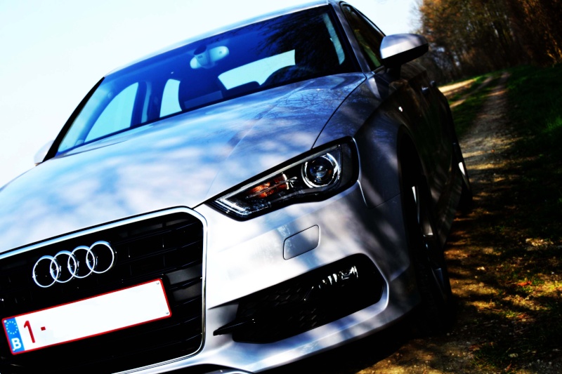

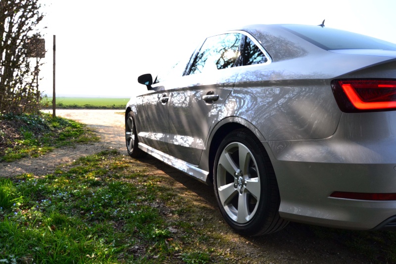

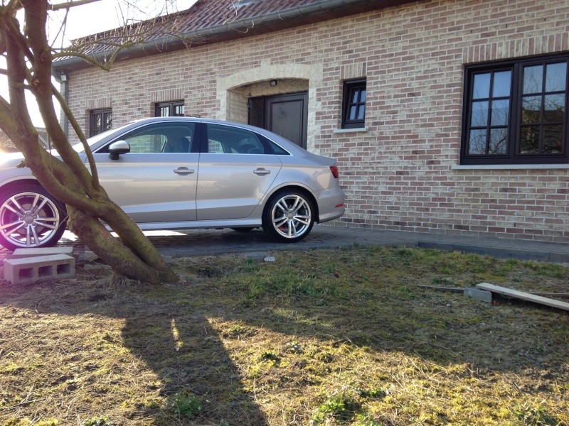

Salut tout le monde,
Alors voilà j'ai profité du week-end dernier pour redonner de l'éclat à ma chère audi, résultat plus que bluffant et nettement meilleur que du neuf... donc super content :)
La prochaine étape sera la céramique :)
Voici quelques photos (je vous la fait court car il y a plus de 100 photos ^^) :

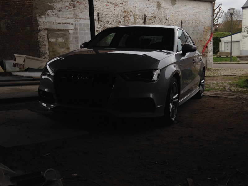

Avant la pose de la cire :
Photo prise avec une obscurité assez imposante afin de bien constaté les reflets de la lumière :

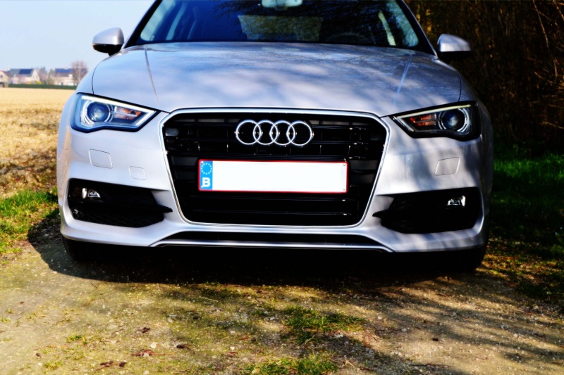

Et la voici terminée et prête pour affronter la route :

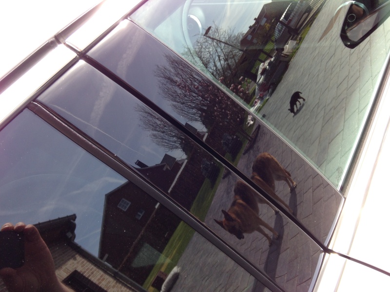

Et récupération de toutes les griffes et micro griffes de mes montants noir laqué :
Pour la question qui m'as été posée au sujet du teintage de vitre, j'ai oublier de la faire sorry :mur: :mur: j'en ferai une mardi quand je m'attaquerai à l'intérieur, mais je peut déjà dire que le 3ème feux de stop à bel et bien été détourner

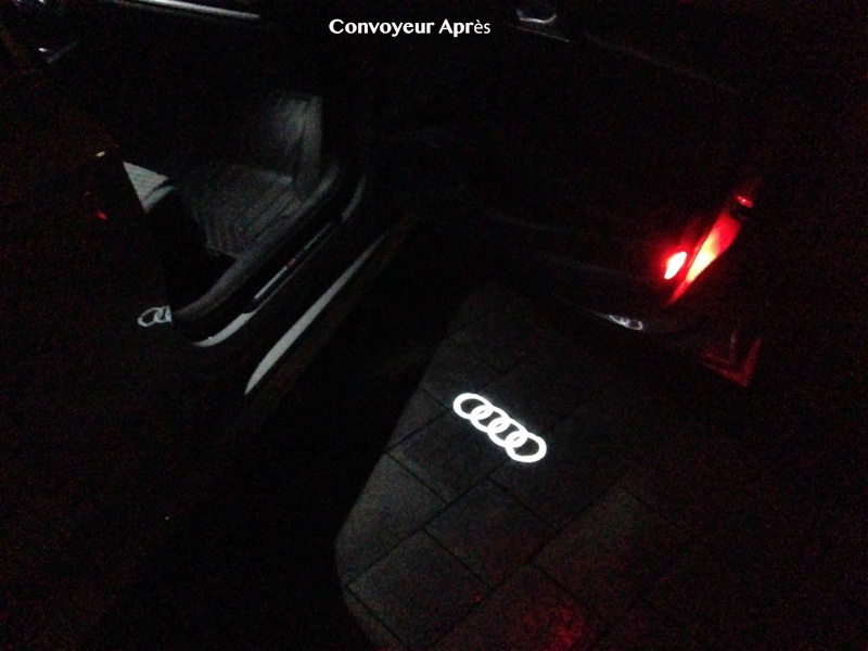

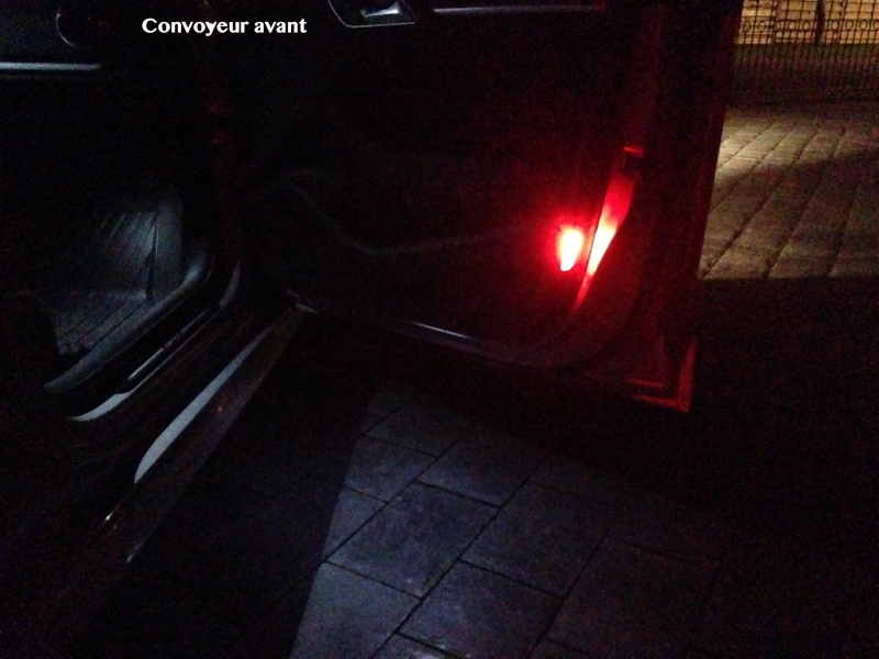

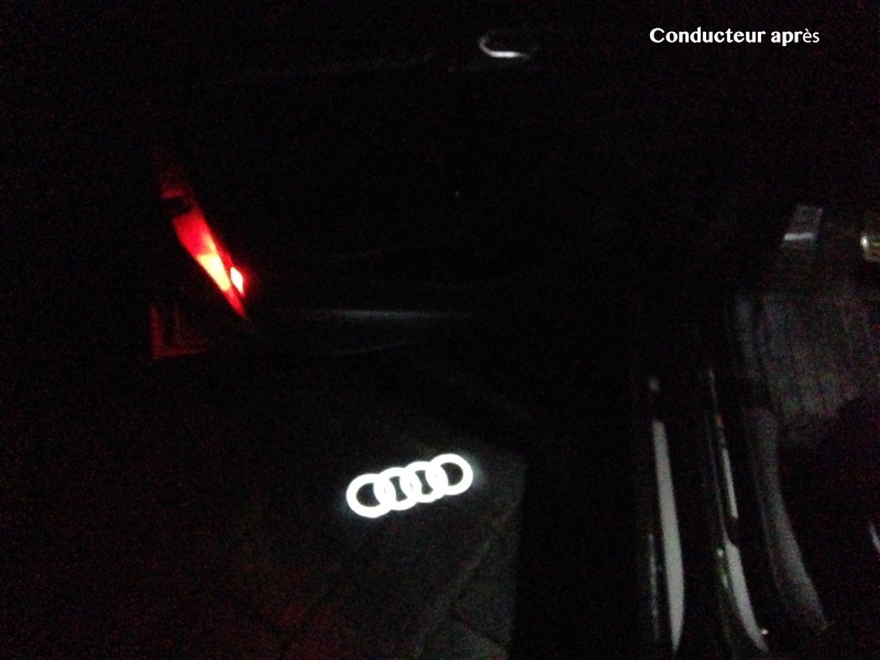

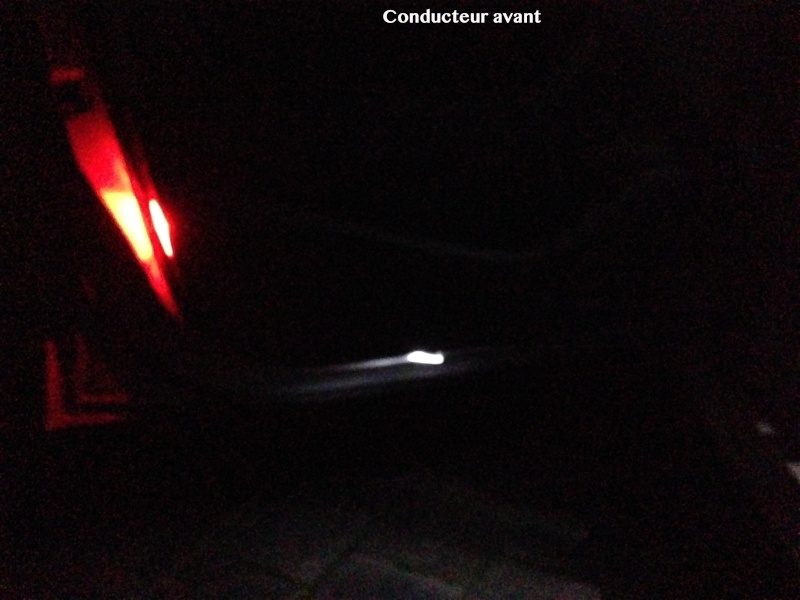

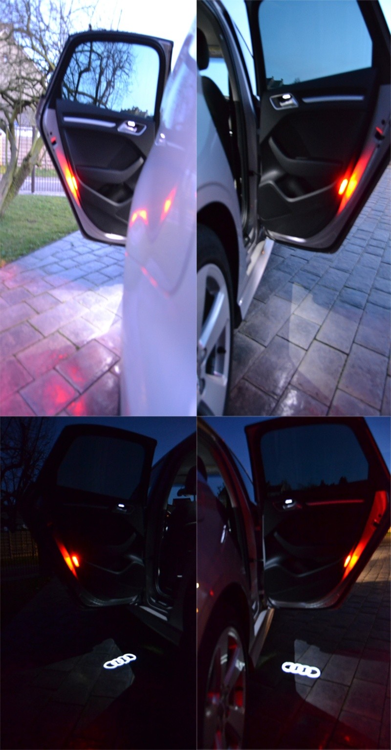

Petit déterrage de topic, une petite modification faite toute banale mais sa la change ^^
LED changée par le logo AUDI sous les bas de portes, très satisfait du rendu :)
Merci
Alors pour le logo il est disponible sur le shop d'audi en ligne pour 106 TTC, tu peux le trouver à 89,90 hors frais de port chez AHW-SHOP mais ils sont en rupture c'est pour cela que j'ai acheter directement chez Audi
Référence : 4G0052130A
Très facile à monter tu retire celui l'éclairage led qui est installer avec un petit tournevis plat (tu as une encoche) et tu déconnecte l'ancien et tu met le nouveau ;)
Oui c'est vrai que c'est chère pour ce que sais mais bon... je pense pas faire l'arrière.... 212€ pour 4 led c'est chère.... donc je verrai bien à fait ^^
Tu aurais du prendre cette référence pour ton A3 : 4G0 052 133 A
Me demande pas quelle est la différence, je n'en sais absolument rien.
Je crois que je vais bientôt craquer pour ce gadget...
Merci de l'info, effectivement je tombe sur le même article, mais je me demande quand même la différence :/ le prix est moins chère compter 90€ FDP IN
EDIT :
Voici les explications de la différence de référence, la :
4G0052133A : C'est le logo AUDI
4G0052133 : C'est le logo QUATTRO
Bon ben l'arrière y passera le mois prochain vu le prix un peux plus bas :)

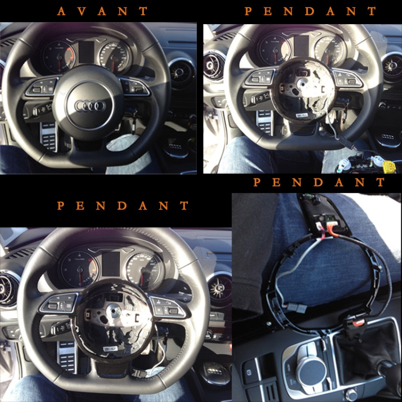

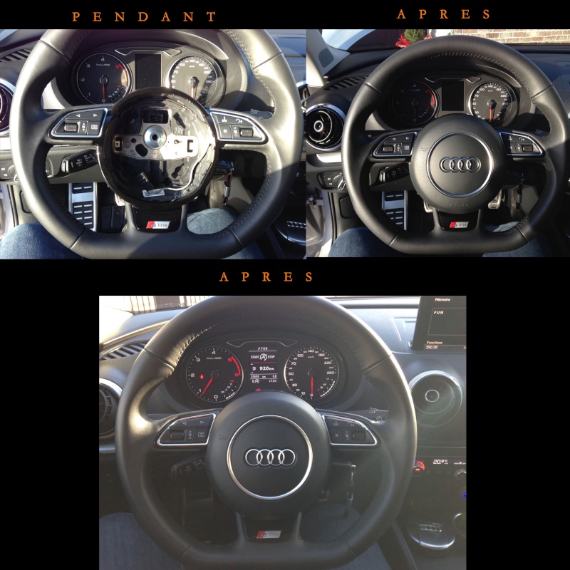

Voilà mes petites modifs de début 2016 :
Ajoute du logo S-Line sur le volant pièce OEM.
Avant :
Après :
Pose des LED avec LOGO AUDI au porte arrière OEM :

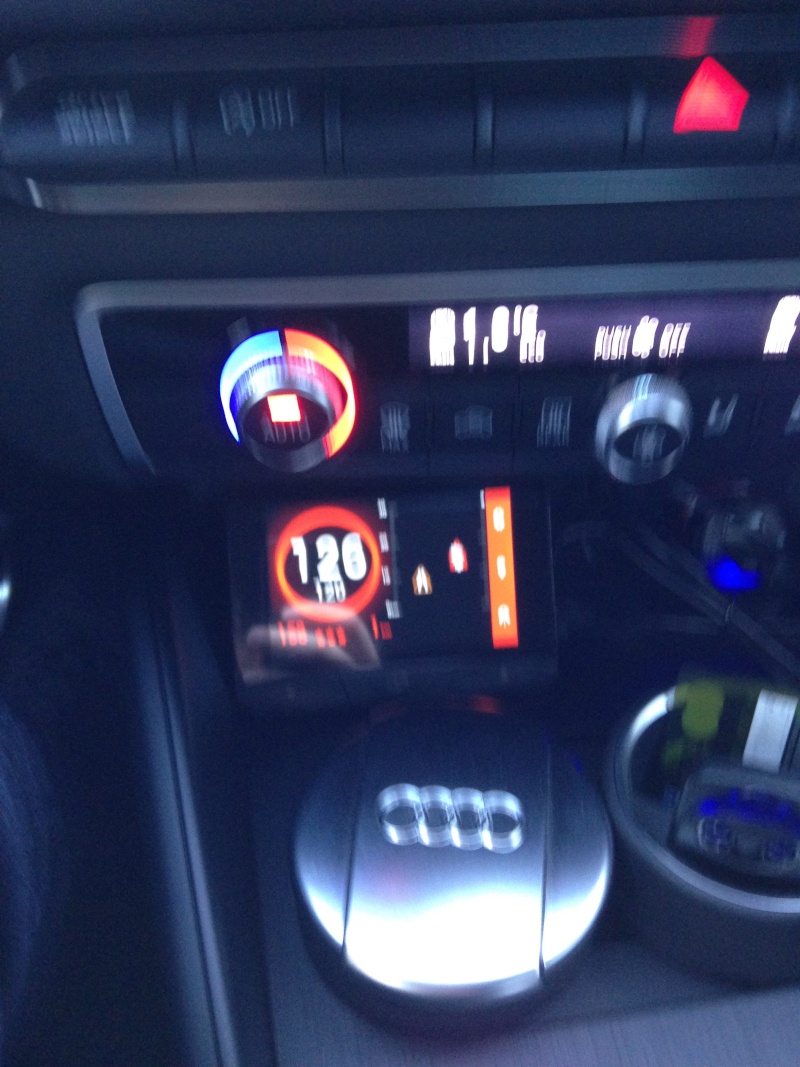

Et mon nouveau sauveur de l'année, le Coyote S :

Merci, si pour le volant avec la partie méplat on a pas le choix du fait que tu as 2 vis derrière la partie laquée au niveau du méplat, le plus dur à quand même été d'extirpé la partie laquée au niveau des boutons car se sont des tutes profondes et en plastique.
super les modifs , quel travail de précision !!! sauf pour la photo
Le coyote , génial moi je trouve ca super pratique MAIS cela ne veut pas dire que tu peux y allez tête baissée car j'ai eu un pv à 175 € même avec le coyote

Merci, pour le travail bah il faut prendre son temps car c'est du plastique et j'avais pas envie de casser
Pour le coyote jusqu'à maintenant jamais eu le moindre soucis mais bon si tu es premier à passé c'est sur que le coyote ne peut le percevoir ^^

effectivement mettre une cire n'est pas compliqué pour toi... :icon_wink: quand on est capable de démonter un volant.... :agenoux:
-Comment as tu procédé pour l'application de la cire ? et quelle marque ?

Alors pour le démontage du volant c'est pas compliqué du tout, il suffit de retirer 2 agrafes derrière le volant et l'airbag est retiré ;)
Pour le nettoyage et finition avec cirage, alors actuellement j'ai utiliser la marque polishangel et alchimy7 avec dans un premier temps :
- Prélavage Alchimy7 M7
- Lavage shampoing Alchimy7 Extremys
- Décontamination clay bar Alchimy7 H7
- Correction des défauts avec du PolishAngel Esclate Lotion
- Cirage PolishAngel Master Sealant
- Cirage PolishAngel Quick wax Gold Zirkon
Bon, la correction des défauts peut ce faire avec d'autre produit mais pour un véhicule entretenu correctement il me suffit pour corriger les défauts, mais pour des défauts assez imposant je travail avec la gamme Menzerna.
Pour le cirage, j'applique d'abord 2 couches en machine de Master Sealant, ça augmente la profondeur de perception du véhicule et donne l'aspect miroir j'augmente encore cette profondeur en appliquant par la suite le Gold Zirkon.
