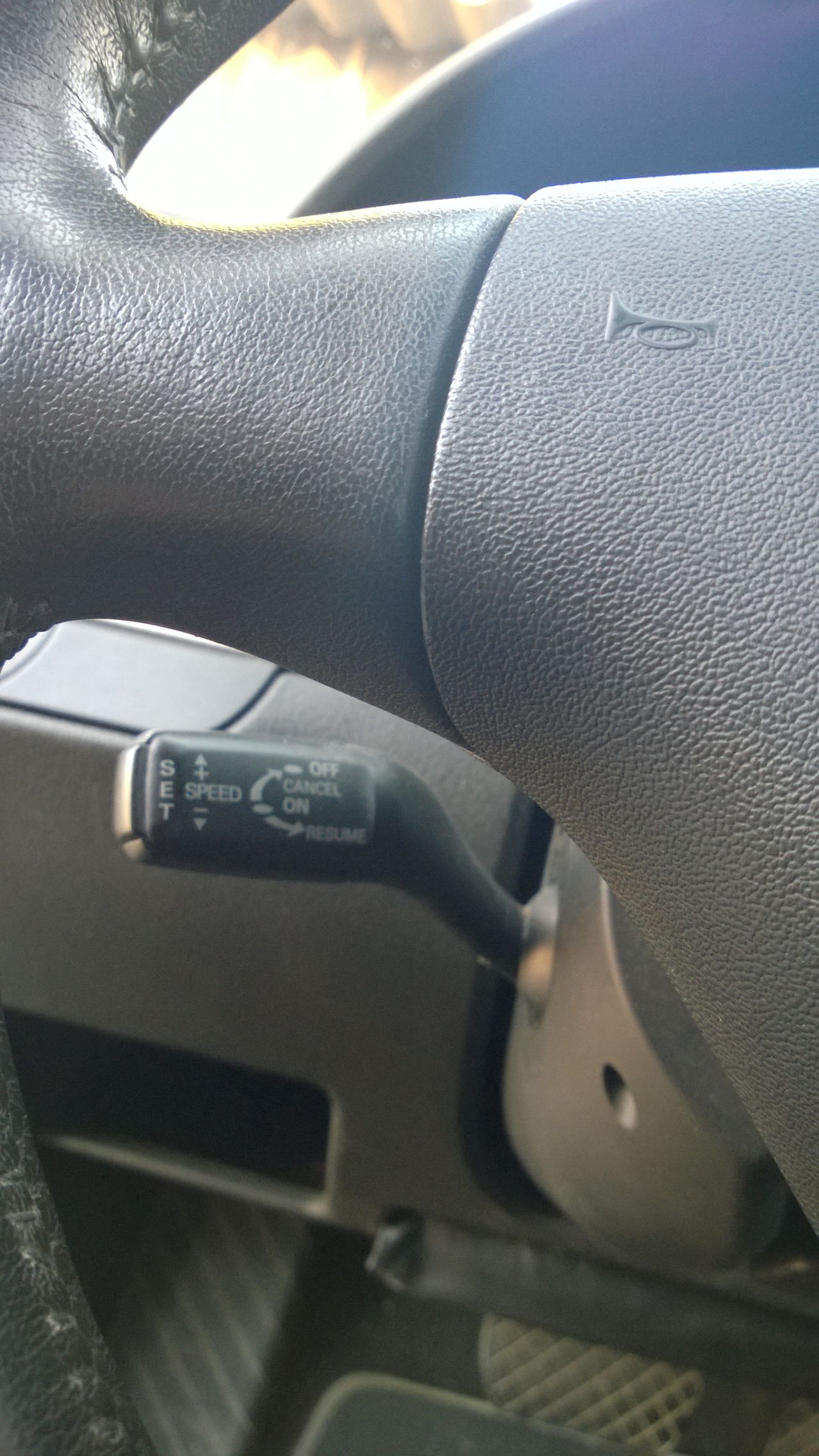

Elle est équipé d'un volant sans aucune commande au volant et j'aimerais si possible adapté un volant avec au moins commandes autoradio de base et si possible les palettes pour le mode sequentiel de la boite tiptronic :) je précise que mon auto est équipé du régulateur de vitesse qui fonctionne très bien donc à ce que j'ai compris j'aurais donc déja le bon calculateur au niveau colonne de direction ....

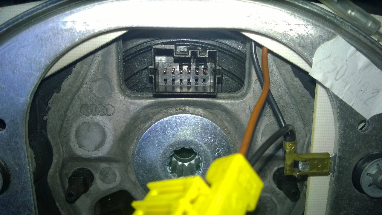

J'ai entrepris de démonter mon ancien volant afin de savoir au sujet de la bague de rappel
Ma bague actuelle n'a donc que 6 pins, ce n'est donc pas la bonne bague ...

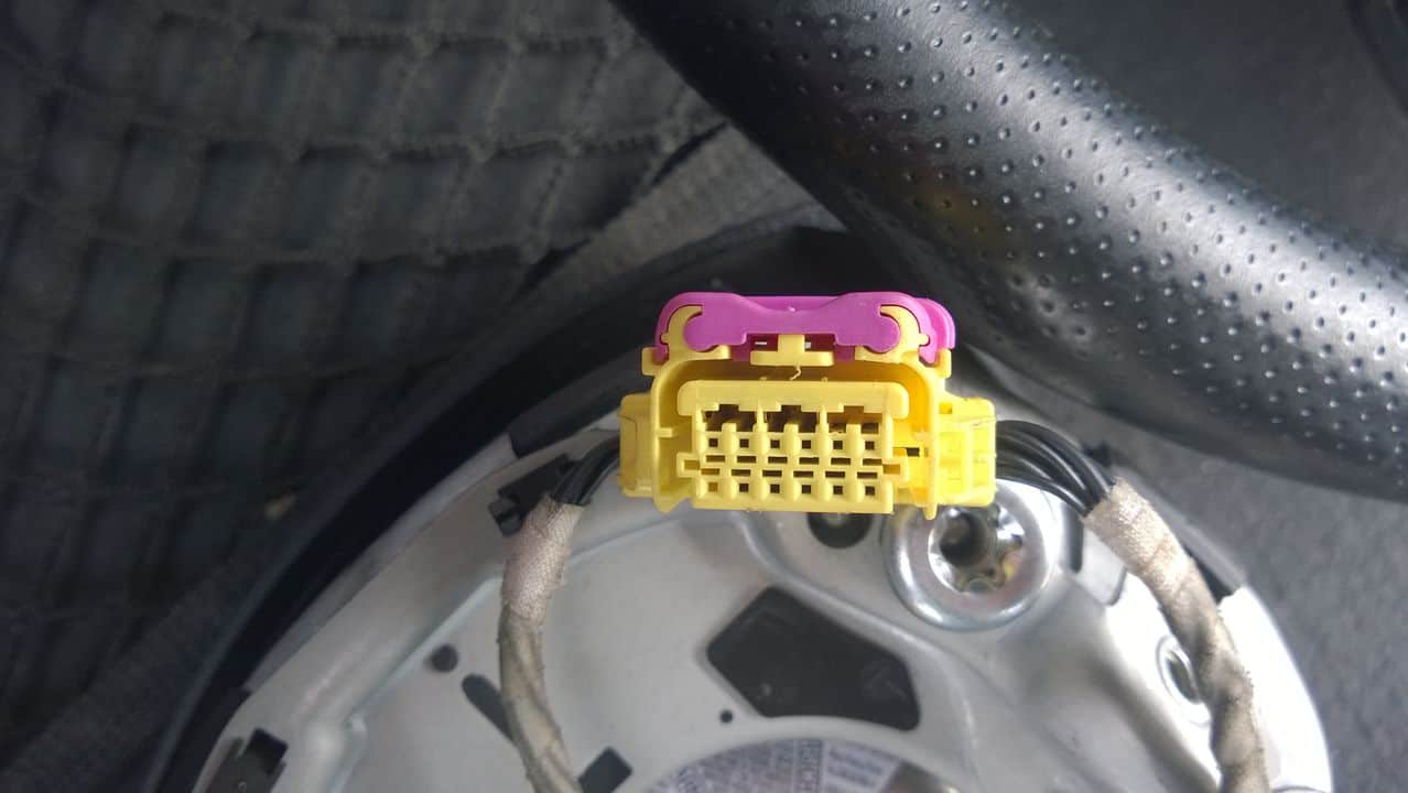

Voici le connecteur de mon nouveau volant
Il me faut donc une bague avec connecteur 12 pin
