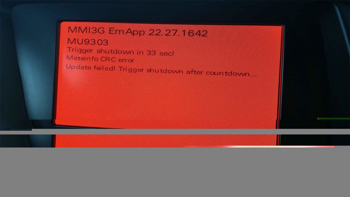

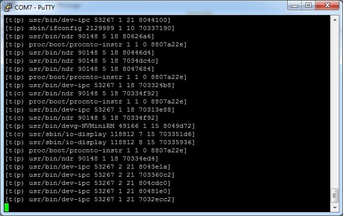

Je vous raconte ... J'ai voulus (oui je sais c'est pas bien) updater mon firm de mon MMI 3G HIGH par un nouveau firm. Etant sur que c'étais le bon (quand on est tetu et sur ..) j'ai update mon firm avec celui d'un 3 gplus en forçant la variante... Pour le coup plus rien et plus... J'ai suivit le tuto et j'arrive a communiquer avec mon MMI (log ci-)dessous.
Mais je n'arrive toujours pas a le faire redemarrer ... avez vous une astuce ou ligne de commande pour le faire repartir ?
a voir les log App FPGA valid est a 0 et la version qui est inscrite dedans est une variante 9498 au lieu d'une variante 9308
Je possede le firm 0257 version 6 . et autre info, l'ecran est pour l'instant noir...
Merci pour tous renseignements, je suis preneur !
Log MMI.txt
