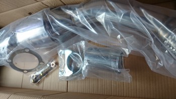

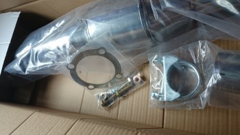

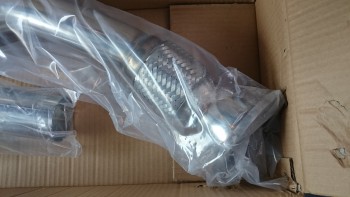

Cata inox 200 cellules récupéré, une boite dans une deuxième boite 2x plus haute... pas de papier bulle ni rien pour caler dans aucune des boites mais tout semble en bon état.
La partie cata est plus grosse que j'aurais pensé avec les photos d'eBaie, ça rends pas mal :

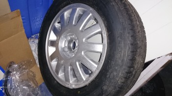

J'en ai profité de le descendre à la cave pour prendre une photo de ma roue de secours qui y traine, je crois que certains d'entre vous aiment bien ce modèle, si ça vous intéresse elle est comme neuve : 088c9b404374617.jpg

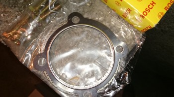

J'ai reçu en fin de semaine la lambda et le joint d'échappement, il est en effet bien différent de celui fourni avec le cata : deux feuilles d'inox l'une sur l'autre avec 4 points de soudure (on en voit un en haut à droite et en bas à gauche sur la photo) pour tenir entre eux, ça ne devrait pas bouger avec la chaleur :

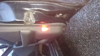

J'ai essayé de monter les 2 leds que j'avais prises pour portières pour voir ce qu'elles donnaient pour eventuellement en commander pour toutes les portières et les 2 emplacements (en bas de portière qui éclaire le sol et arrière qui éclaire "rouge" :
Ça éclaire plus et toujours de teinte similaire, par contre pour l'emplacement arrière (derrière le plastique rouge) vu que les LEDs commencent relativement loin du connecteur (les LEDs les plus proches commencent à plus de la moitié de l'ampoule si on les mets côte à côté), ça n'allume quasiment pas sur la partie basse (1/4 à 1/3 de la longueur je dirais), je n'ai pas pris de photos de ce résultat par contre.
Je vais utiliser ces ampoules pour la lumière en bas de portières et j'en ai commandé des différentes (LEDs plus proche de la base) que je mettrais à ces emplacements.

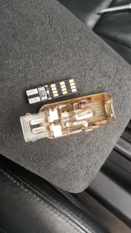

Pour l'explication visuelle de la led qui ne couvre pas toute la hauteur :
On ne voit pas vraiment sur la photo que le joint métal est en fait en deux "feuilles" dont chacune à la partie "bosselée" qui ressors de son côté, on voit aussi que le joint livré avec le cata est un peu plus large par endroits mais semble aussi moins costaud :

Ah non, tu ne mets pas deux joints sauf si tu veux que ça fuies deux fois plus vite et surtout celui en métal est fait pour être bien pressé contre du métal pour s'écraser comme il faut et être étanche, si tu le presse contre un truc plus mou il risque de rester bosselé et ne pas bien plaquer (un exemple du risque pris) :)
ps: j'ai pris ça en LEDs pour mettre derrière le plastique rouge : http://www.ebay.com/itm/291376542919?item=291376542919 (pas besoins de blanc chaud et les leds sont plus proches de la base du connecteur

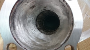

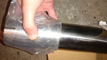

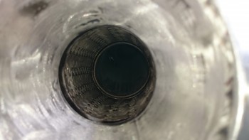

Sinon, très mauvaise nouvelle... le cata ne va pas... le diamètre de sortie est de 2.5" (63mm) au lieu de ~57mm donc pas moyen de le monter, même le manchon fourni avec à le même diamètre intérieur (63mm, donc il y à bien un problème)...
Ça à l'air d'être le diamètre des échappement Milltek...

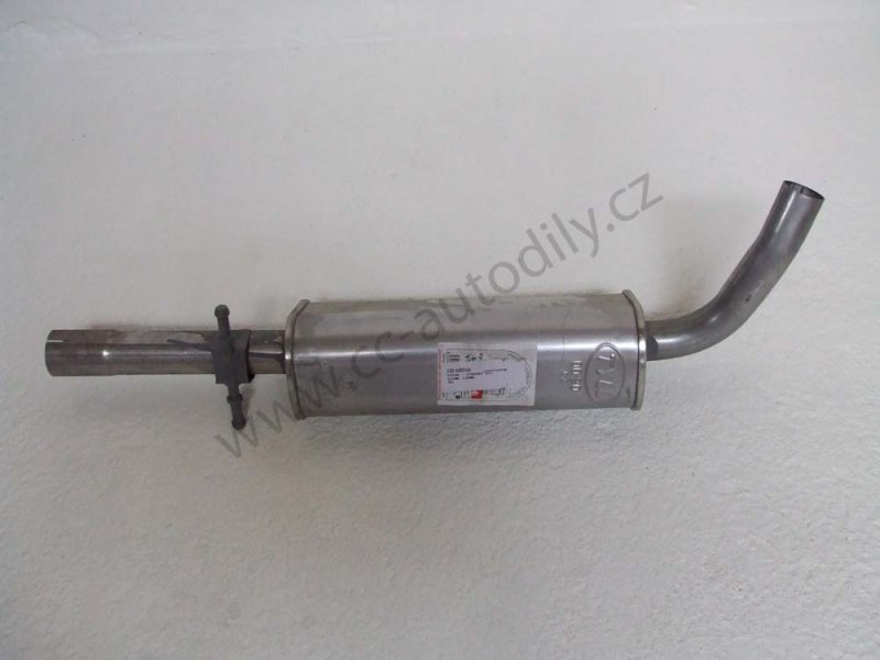

Le reste de ma ligne est neuf et j'aimerais bien garder un silencieux arrière a sortie comme l'origine donc idéalement un adaptateur si ça existe...
En effet c'est un peu dommage mais à moins de trouver un inter qui commence en 2.5" et se termine en 55mm je me vois mal tout rechanger.
Le soucis c'est que mon inter est fait pour s'emboiter sur le cata donc avec un adaptateur ça va le repousser (et le silencieux arrière) de quelques centimètres vers l'arrière, je me trompe?
J'ai ça comme ligne (et donc le nouveau cata qui sors en 63.5) :
Après c'est à voir si le nouveau cata est plus court que l'origine ou pas et permet de bien passer même sans le raccourcir (ou raccourcir l'inter), encore un truc bien chiant :(
