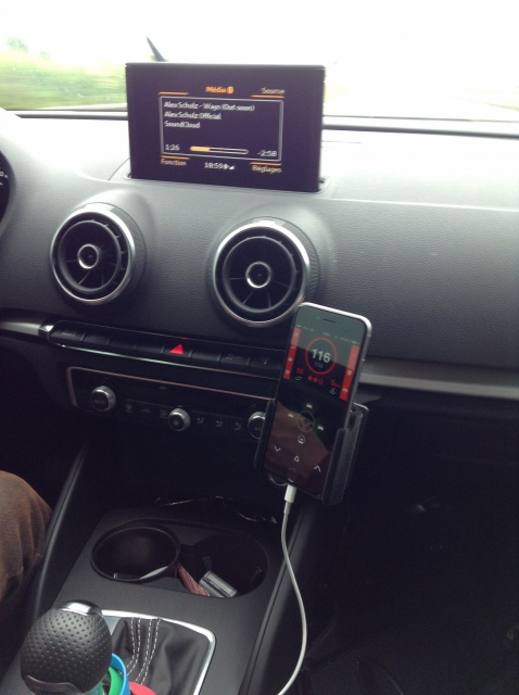

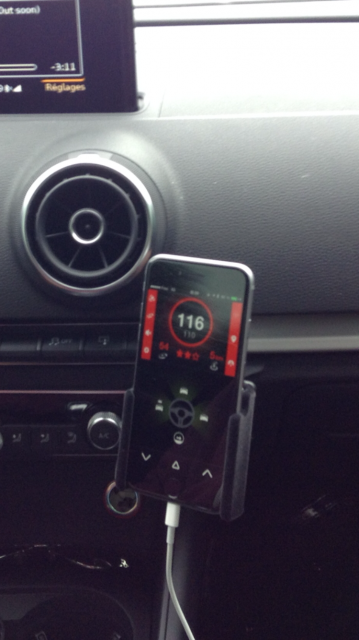

Ouais vraiment top ! Oui, j'avais vu le support dont du parles, mais j'ai preferé faire "du volant" pour le cable car quand on est plusieurs dans la voiture, l'iPhone "coyote" ne bouge pas du support, et une foi chargé a fond, les autres passagés peuvent profiter du chargeur dit "volant" :)

salut,
tu aurais le lien du modèle exact de ton support iphone 6 ? car j'en trouve beaucoup de modèles différent en tapant "support Brodit pour iPhone 6".
et si tu aurais une photo de comment est fixé le tel a la voiture ca serait génial ...
merci d'avance
D'accord donc c'est bien ce que j'avais compris c'est en 2 partie.
Par contre que le modèle que tu m as envoyer comme support à fixe à la voiture est ce qu'il est possible de le mettre entre les 2 aérateurs du milieu ou c'est spécifique à mettre à droite de la console centrale ?

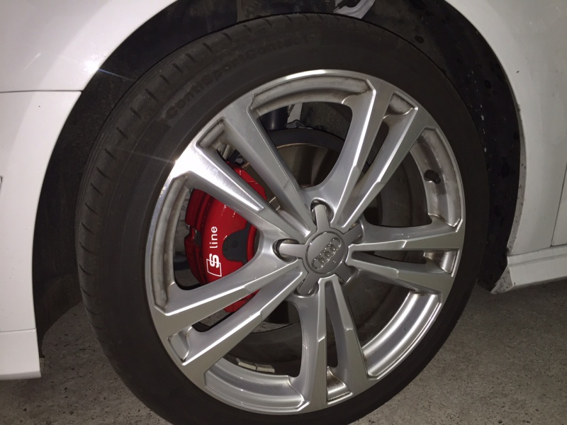

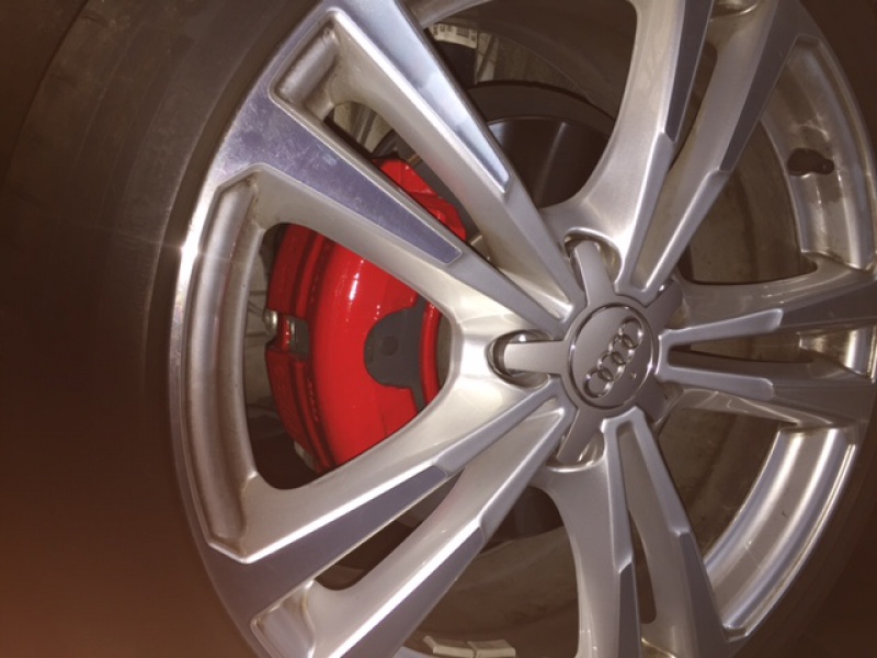

Voila, j'ai enfin peint mes etriers avec la peinture Foliatec rouge brillant, et le résultat est vraiment pas mal !
Il me reste plus qu'a coller mes petits auto-collants S-Line blanc et c'est terminé :)
Photo sans l'autocollants S-Line :
A+ ;)
Non, je les gardes ^^
Oui c'est vrai qu'ils ce salissent tres vite. Ma voiture avait 20 000 km avant de les peindres, et ils commençaient a etre rouillés a certains endroits ! J'ai donc pas mal nettoyé a la brosse avant de commencer a peindre !
Le tout m'a pris 2h30.

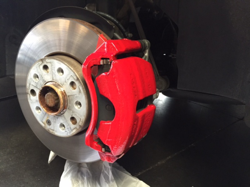

Pour peindre, tu as caché les passages de roue, l'aile etc ou tu a carrément démonté ?
Moi ça me fait peur de peindre des pièces montées sur une voiture.
Salut !
J'ai demonté la jante pour avoir acces à l'etrier.
Et j'ai peint au pinceau donc pas de risque de mettre partout :) (j'ai aussi caché avec du scotch les parties que j'aurais pus peindre par inadvertance)
Photo :
