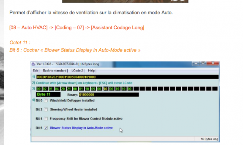

- Afficher la vitesse des ventilateurs lorsque la clim est sur AUTO

- Pour les fenêtres j'avais vu le codage quelque part
- Pour la clim il y'a le codage de la golf 7 moi j'ai pas su le faire car le byte était manquant (ou invisible)
Tu me diras si ça marche

Tu as le gps plus
ça ne fonctionne pas pour moi non plus :(
