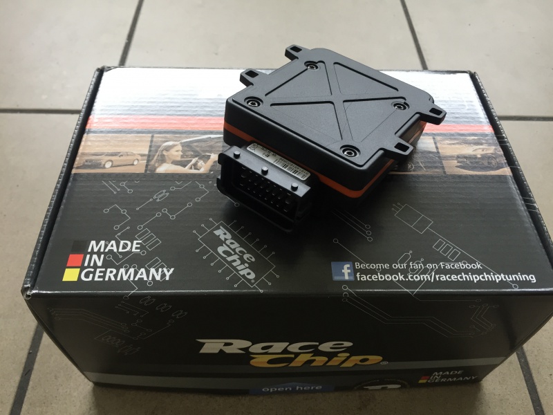

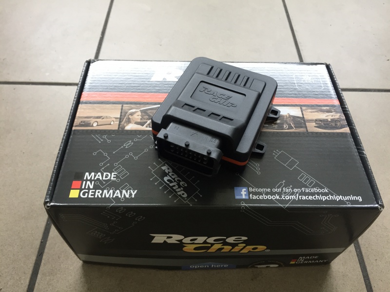

Voila je l'ai reçu ce matin par UPS.
Je le monte ce midi si j'ai le temps et je viens vous en parler ce soir.
Si vous voulez des photos, demandez moi !

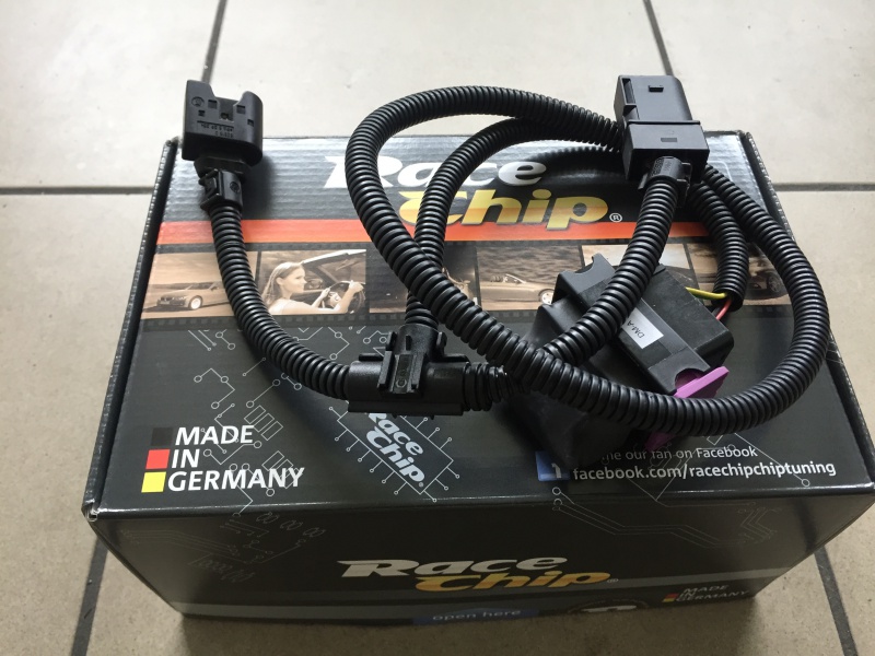

La boite avec le boitier evidement, le cablage, une notice en Français (explications de montage et changements de reglages), et des fixations.
Voila les photos :
Voila :)
