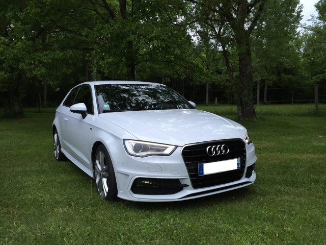

Je viens de faire l'aquisition d'une A3 2.0 TDI 150 S-LINE S-TRONIC 2014.
En detail :
- Blanc glacier métallisé
- Pack exterieur S-Line
- Jantes 18" Style 5 branches parallèles
- Sellerie S-Line cuir / Alcantara
- Volant S-Line a palettes
- Chassis Sport S-Line
- Audi Parking systeme (sans camera de recul)
- GPS Plus
- Pack connectivity
- Traitement Waxoyl sur la peinture.

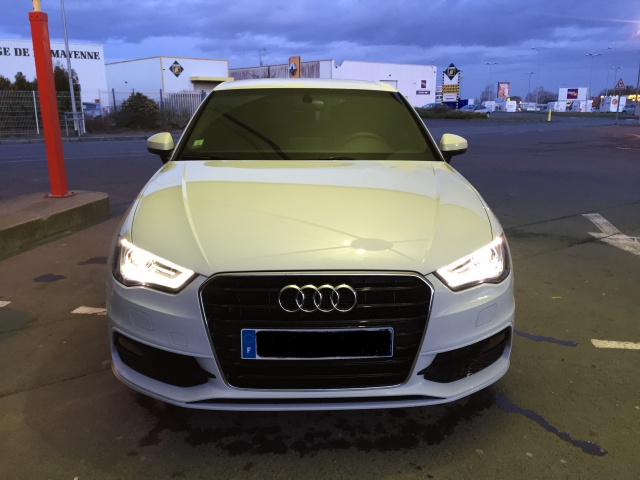

- Remplacement des antibrouillards d'origine (jaunes) par des halogenes blancs.
- Remplacement des clignotants d'origine (ampoules) par des leds oranges.

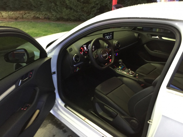

- Remplacement des éclairages interieur (jaunes) par des leds blanches.

Pour l’intérieur ça fait vraiment super beau.
Par les antibrouillards je n'en vois pas trop l'utilité, à moins que tu les utilises.
Les cligno led ça fait sympa, profites de la commande pour les prendre.
Moi je l'ai pris uniquement pour le CH/LH
Par contre sont chère chez ledperf
Salut ! Merci pour vos reponses.
Apres reflexion, c'est vrai que les antibrouillards je ne les utilises jamais ...
Ch/Lh c'est quoi ?
Si t'as un lien moins chère je suis preneur ;)
Si tu as les feux auto, quand tu quitte ton véhicule ou que tu le déverrouille quand il fait un peu sombre les phares s'allume (la led de feux de jour + AB par défaut)
Oui pour le système d’éclairage au déverrouillage ça peu servir et faire beau les anti-brouillard blanc.
Après on m'a vivement conseillé pour la durée de vie des xenon (je pensais que ct long) et des modules haute tension d’éclairages (je ne connais plus le nom exact) de ne pas trop utiliser le mode auto, enfin de ne pas faire fonctionner inutilement tout le système.
Ha c'est coming home / leaving home. Oui il me les faut ;)
Je vais prendre les antibrouillards, l'interieur, et les clignos.
Pour stefaudi, j'avais des xenons "non officiels" sur une autre voiture, ils m'ont duré 5 ans sans problemes.
