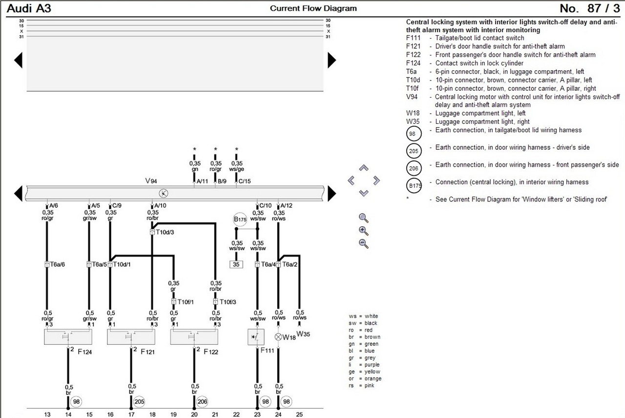

ps: il y à tout ce qu'il faut ici je pense : http://www.audifans.net/ftopicp-190577.html

ps: les diagrammes sont sur http://www.audifans.net/ftopicp-190577.html
extrêmement bien détaillé je devrais trouver ce qu'il me faut !

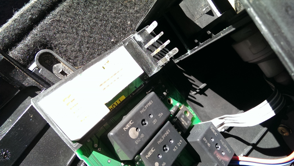

Bon, je pense en effet mieux comprendre pourquoi je n'ai pas de lumière dans le coffre :
On ne voit pas dans la photo mais la broche manquante à la base est oxydé (vert) à mort.
