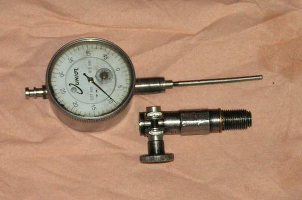

Si quelqu'un a une doc ou un tuto sur cette histoire de calage au comparateur je suis preneur.

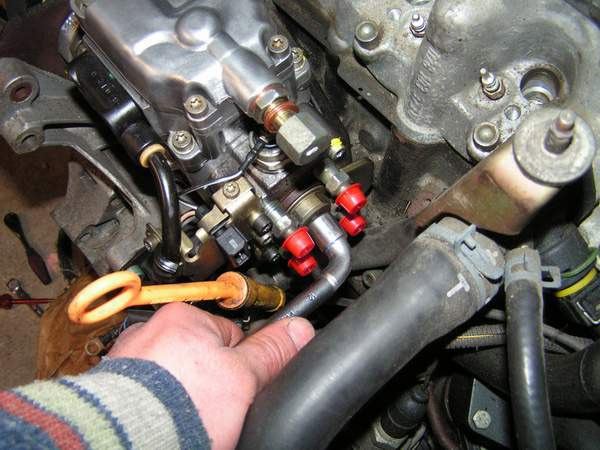

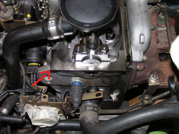

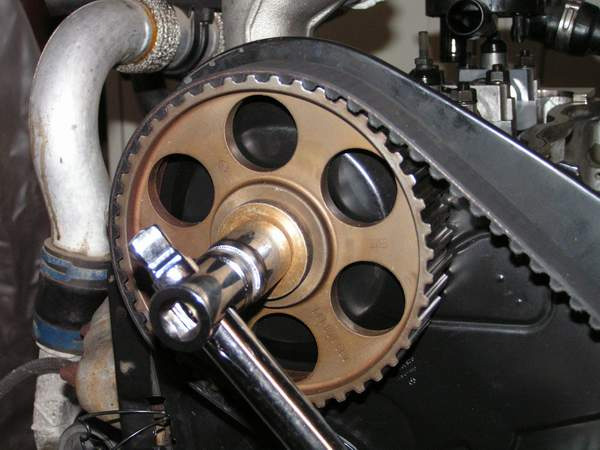

Quelque photos d'un autre forum
L'outillage de calage
sylva16_1141027547_source_fendlabrise___
sylva16_1141027581_source_fendlabrise___
sylva16_1141027651_source_fendlabrise___
Une fois la courroie mise en place ainsi que le galet tendu au repère, on peu bloquer le pignon d'AAC au couple de 45Nm
[sylva16_1141027704_source_fendlabrise___
Normalement, le remplacement de la courroie devrait toujours s'accompagner d'un calage du début de refoulement, mais cela nécessite un équipement
sylva16_1141027745_source_fendlabrise___
On le place au centre de la tête hydraulique après avoir enlevé la vis se trouvant au centre :
sylva16_1141027843_source_fendlabrise___
sylva16_1141027799_source_fendlabrise___
et on cale donc la pompe en la tournant sur elle même en desserrant les vis de blocage.

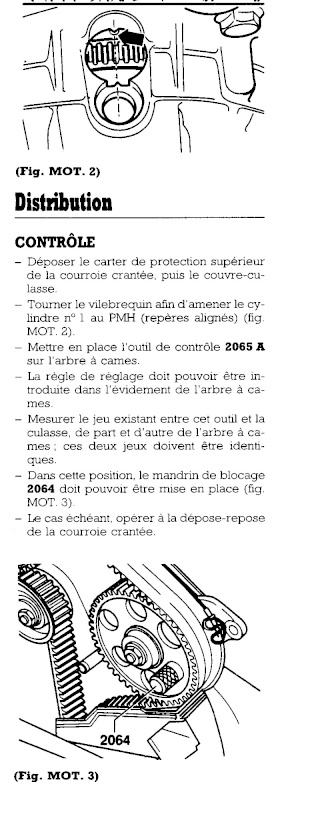

Pour les poulies à axe conique, j'ai toutefois un doute au vue de la pièce repérée 3 sur ce plan ci : et au vue de la pièce repérée 21 sur cet autre plan
Merci en tout cas pour les photos cela m'a permis de vérifier que j'utilise bien ma cale pour l'AAC et ma pige pour la poulie de pompe.
Bon, je viens de tomber la distrib pour comprendre un peu mieux la position de ma pompe.
Voici ce que je vois :
Lorsque la pompe est à son repère de pigeage, la poulie de la pompe est quasi libre en rotation sur + ou - 5° (sans résistance). Si je fais tourner la poulie en sens horaire la pompe rentre dans une phase de compression, phase qui dure 3 ou 4 dents. J'en conclus donc que ma pompe comprime trop tard, le PMH est passé quand elle est en phase de compression.
Question à tous : pensez vous comme moi que la position pigée de la pompe doit être dans une phase de compression de la pompe car 2 cylindres sont au PMH.
Ba regarde l'arbres a cames pour AFN c'est le n°2 qui est conique

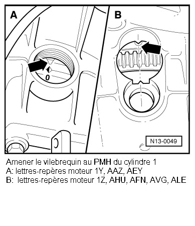

un truc interessant dans cette RT, on dirait que le repère ce regarde sous le moteur, a confirmer.
PS: nouveau document qui confirme des doute sur le repérage PMH
Ho, bien vu lefuretfurax. Je n'est pas été assez attentif. La nomenclature précise bien le N°2 pour AFN. Merci de l'info.
pour le repère zéro sous la voiture, j'ai du mal à voir en regardant le dessin. Je vais toutefois me coucher dessous pour regarder de plus prés.

J'ai calé l'AAC.
J'ai maintenu la poulie de pompe en phase de compression (2 dents en sens horaire) à l'aide d'un serre joint en ayant au préalable passé la courroie.
