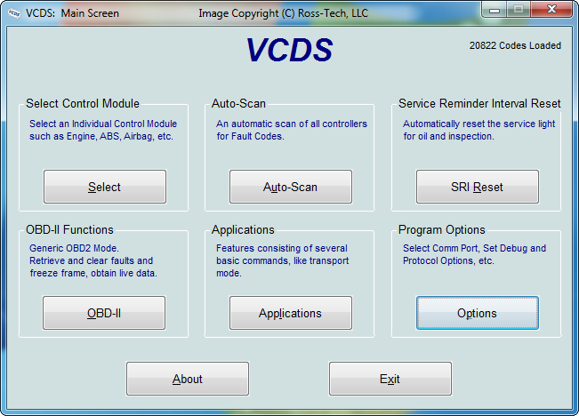

brancher le câble , mettre le contact et lancé le logiciel
on arrive a cette fenêtre

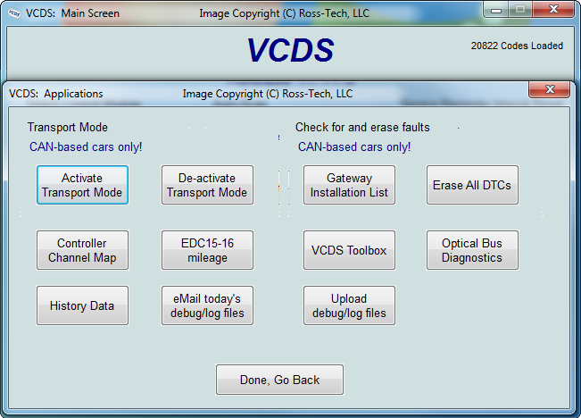

il faut cliquer sur applications
ce qui ouvre cette fenêtre
ensuite il faut cliquer sur EDC 15-16 mileage
ce qui ouvre cette fenetre
il faut cliquer sur Read
et le kilométrage du calculateur moteur apparait si celui ci le permet
comme c est écrit dans la fenêtre il peux y avoir une différence jusqu a 5% avec celui du compteur sans que celui ci ait été modifié
pour finir il suffit de cliquer sur done, go back
