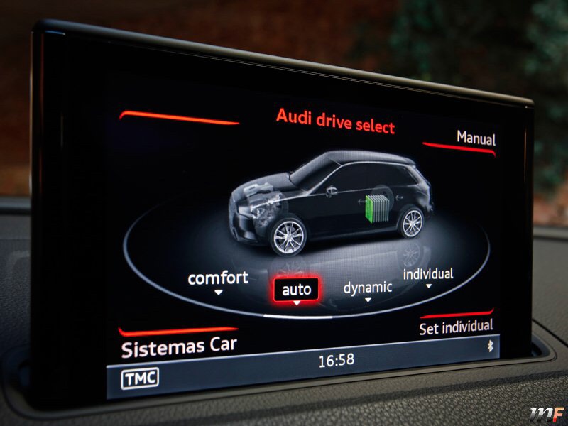

Je pense que tu parles de l'audi drive select qui permet de choisir (sur l'e-tron) 4 modes:
dynamique, auto, confort, individual
mais malheureusement sur l'e-tron il ne gère que la direction en mode dynamique, auto, confort
du coup le individual ne sert à rien...

De ce que j'ai pu tester, en réalité il y a 2 choses distinctes:
L'audi drive select: qui ne joue que sur la direction (sur l'e-tron je précise)
4 modes
- Confort: direction souple (super en ville)
- Auto: qui se gère tout seul entre le mode confort et dynamic
- Dynamic: direction plus dur
Moi perso, je ne suis quand mode Dynamic je n'utilise que le mode confort que en ville hyper centre.
- individual: qui ne sert à rien vu qu'il n'y a que les 3 choix précèdent en réglages

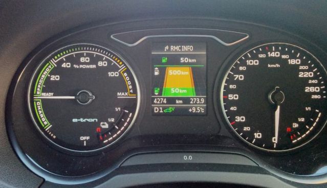

Bonsoir,
Ce matin, divine surprise mon autonomie EV s'établissait à 50 km .
Après 4,5 km de descente et de plat l'autonomie était tombée à 48 km soit 2km de perte pour 4,5 km réel .
Mais comme il fallait bien remonter at home après 6,8km pour le retour, mon autonomie était tombée à 19 km . J'ai donc "consommé " 31 km d’autonomie pour 11,3 km réel . Faut dire que ça grimpe pas mal .
Le but n'est pas que les 50 km s'affichent !!! Mais plutôt qu'on les fasse
