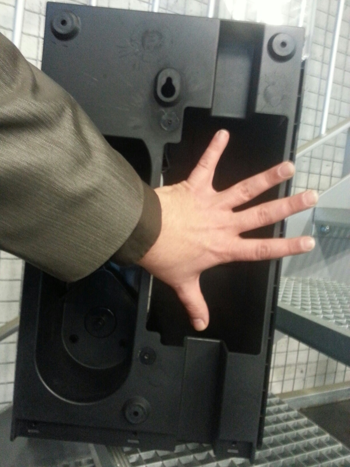

Peut tu nous dire la taille de la découpe intérieure de la box dans la quelle s'insère la prise murale a l'intérieur de la Box, hauteur x largeur et si on peut agrandir ou pas cette découpe. Et si le câble qui arrive a la P17 doit être encastré ou pas forcément. Moi j'ai tout installé mais sans la boîte aux lettres... L'idéal ce serait une chtite photo

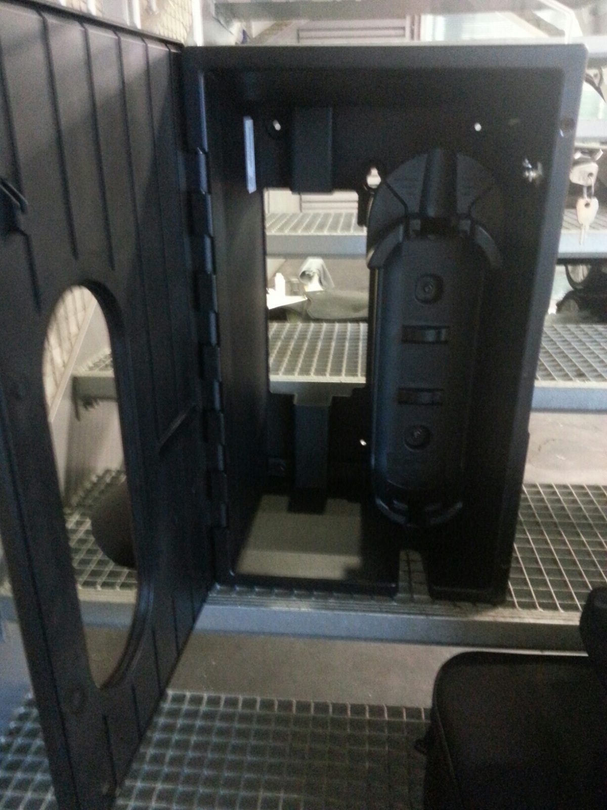

Bon, il va falloir que je trouve 5 min pour envoyer des photos de ma boîte installée. En attendant, en regardant les photos d'isrever, je me dis que cela doit passer ( j'ai juste un petit doute sur la hauteur, puisque tu as ajouté un interrupteur). Il faut aussi faire attention à la profondeur (ce n'est pas trop visible sur ta photo), car il faut penser au fait qu'il faille encore y brancher le connecteur de la wallbox, et être capable de fermer la porte...
Pour info, Audi livre avec la boîte avec un gabarit en carton avec les marquages des trous à faire pour sa fixation, et une ouverture pour évaluer l'encombrement Max de la prise à installer.

Profondeur boîtier plus P17 = 110 mm
Question peut on découper aisément le fond pour l'agrandir éventuellement ?

Je viens de recevoir quelques photos de l'arrière du boîtier pour les dimensions de l'ouverture arrière, hélas sans les mesures. A vous de juger. A noter que la box est fournie avec un gabarit pour les amplacements des ou du perçage.
