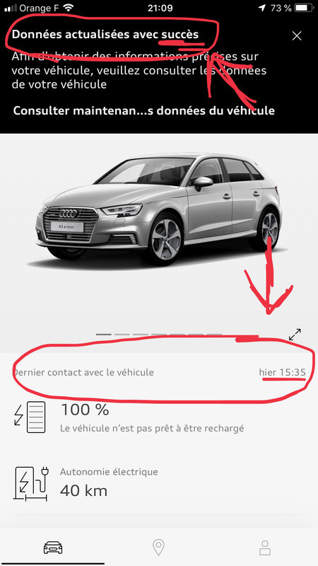

Bon ça remarche le bouzin ...
Je vous explique rapidement la manip' si jamais ça vous arrive, mais elle me parait farfelue.
L'important semble de faire la manip juste après avoir déverrouillé la voiture.
Dans l'application MyAudi vous "tirez" l'écran vers le bas pour forcer une mise à jour.
Vous aurez au bout de quelques secondes le message suivant :
Cliquez sur la partie que j'ai entouré en rouge.
Une autre mise à jour se lance
Et là comme par magie ça marche ... alors que jusqu'à présent j'avais droit au message "impossible d'interroger l'état du véhicule"
J'ai l'impression que le fait de déverrouiller la voiture juste avant a résolu le problème.
Mais cette solution me parait tordue et j'ai surtout l'impression que c'est retombé en marche tout seul ... bref. Si vous avez le soucis un jour n'hésitez pas à tenter ma méthode, sait-on jamais AP-Smiles_u1F61B.png

il y a 6 minutes, Mitch_31 a dit :
