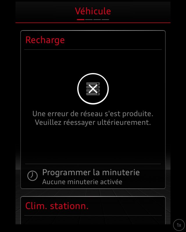

J'ai mon e-tron depuis 3 jours et je n'arrive pas à me connecter à Audi connect dans la voiture (eSIM + SIM).
Sur le PC tout va bien. j'ai renseigné mon kilométrage et j'ai autorisé mon utilisateur.
Sur mon iphone, je me suis connecté à l'appli et j'ai accès à tout (charge en cours, position, programmation etc.)
Par contre, lorsque je vais dans le MMI de la voiture et que je clic sur connecter dans Audi Connect et que je saisie le code ou mon ID/mdp, j'ai systématiquement ce message:
Avez-vous une idée ?

J'ai la solution!
Il s'agit d'un banal problème de validation de données de confidentialité!
Tu vas dans le menu puis audi connect puis bouton Mmi sur la droite pour les options tu vas dans confidentialité tu les valides puis ensuite tu enlèves carte SIM éteint la voiture
Tu attends 20 Minutes remet carte SIM et allume ta voiture et normalement ca marche!

Youhou... ça marche !
Dans mon MMI, je n'ai pas accès à la carte SIM (elle est intégrée au MMI avec un abonnement de 3 ans). Par contre, je suis allé dans Confidentialité et j'ai annulé l'accord, puis j'ai pu connecté le MMI à Audi connect et j'ai re validé l'accord de confidentialité (comme quoi j'autorise Audi blablabla...) et tout marche! j'ai enfin google earth et tout et tout !!!
Merci Aunisien pour le tip !

Bonjour à tous,
Je dispose moi aussi de l'Audi Connect e-tron ( basique , on va dire ).
Il a été difficile à mettre en service, car voiture de direction achetée chez le cc qui n'avait pas activé la chose à l'origine.
Après qq semaines tout est rentré dans l'ordre, et ça fait plus d'un an 1/2 que je m'en sers pour surveiller l'état de la charge, mettre en route clim' ou  chauffage, et même vérifier de l'étranger que l'auto n'a pas bougé du parking de l'aéroport !
Depuis plus d'un mois, ça ne fonctionne plus, mon smartphone m'affiche "une erreur de réseau s'est produite. Veuillez réessayer ultérieurement"
Et dans la page réglages "aucune connexion possible avec le véhicule"
Quelqu'un a-t-il une idée ?
e-tron de 04/16
D'avance, merci
Henri
Modifié par Alpin
J'ai eu ce genre de souci sur mon smartphone, et ça venait du smartphone qui ne me reconnaissait pas dans l'appli basique.
Depuis que j'utilise l'appli qui a les 4 anneaux rouges, plus de souci.
Modifié par pierreblc
