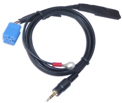

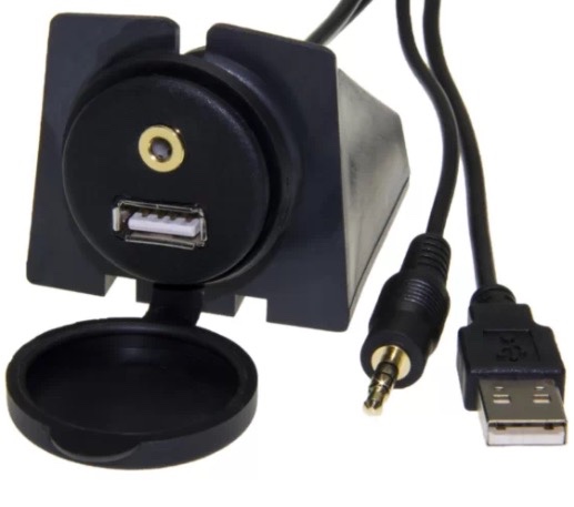

J'ai déjà commandé le matériel suivant sur eBay :
8a1569495d8db81cd3feb9b3702ebafe.jpgd1028d6e5d0505abb3e884ba030c05f1.jpg9a5ddddbd64f5717d055e173e2ff44f7.jpg
Je rencontre cependant un petit soucis : J'ai l'impression que lorsque je déconnecte le chargeur CD le radar de recul ne marche plus. Quand je l'active j'ai un bip long, le voyant du bouton clignote et je n'ai aucun avertissement en reculant ou en avançant.
Avez-vous déjà été confronté à ce problème ? Faut-il désactiver le chargeur CD au Vag-com ?
Avez vous l'expérience de l'installation du simulateur de chargeur de CD pour avoir une prise auxiliaire.
Merci à tous pour votre aide.

Ton interface auxiliaire c'est celui ci ?
http://www.ebay.fr/itm/Aux-in-Interface-Cable-Adaptateur-Audi-CHORUS-CONCERT-DELTA-SYMPHONIE-Navigation-/261654326684?pt=LH_DefaultDomain_71&hash=item3cebd02d9c
Tu as eu besoin du vag-com pour le faire fonctionner ou juste le brancher et go music ? :icon6:
Salut. Merci !
C'est le même mais moi je l'ai pris chez Adapter-universe. Je l'ai reçu tres rapidement.
Pas besoin du Vag-com pour ma part (mais j'avais déjà un chargeur CD)

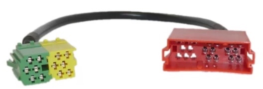

Par contre je te conseil de prendre l'adaptateur rouge sinon tu ne pourras pas le brancher (la prise Audi est en 1 bloc).
Sur le poste concert 2 attention à ne pas oublier de rebancher le coach jaune sinon la réception FM est pas top.
Daccord, j'ai vu sur d'autre sujet que derriere l'autoradio il y avait déjà l'emplacement pour brancher directement le câble , l'emplacement c3 ( 8broches ), tout comme le fond ceux qui installe un boîtier yatour ! Je ne vois donc pas l'utiliter de l'adaptateur rouge ?
Modifié par Florian74440
Sur mon autoradio la prise était d'un bloc, et la place pour le connecteur bleu était occupée par le chargeur CD.
J'ai donc branché la prise du faisceau sur l'adaptateur rouge et j'ai relié la prise bleu de l'adaptateur auxiliaire aux prises verte et jaune et j'ai branché le tout sur le poste.
A toi de voir comment est ton installation et si tu as besoin de l'adaptateur rouge ou pas.

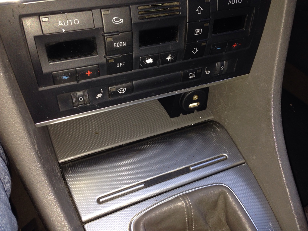

Les petites modifications du jour : 3 grosses heures de travail pour démonter la boîte à fusible, la console centrale et l'habillage sous le volant.
J'ai intégré une prise 12V après contact au dessus de la boîte à fusible dans laquelle j'ai branché un chargeur USB.
Ensuite j'ai cheminé un câble USB jusque sous le boîtier de Clim. De mon interface Auxiliaire j'ai tiré le câble jack. Et ça donne ca :

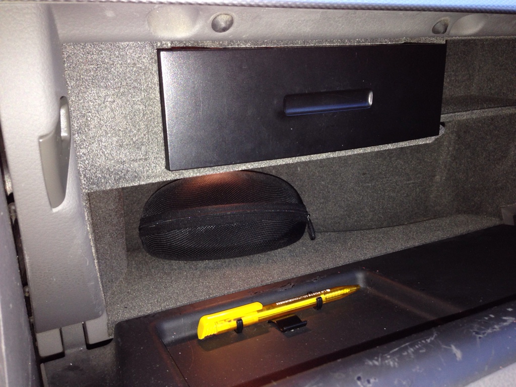

Dans la boîte à gant j'ai ajouté un tiroir 1Din qui vient de mon ancienne C2 pour remplacer le chargeur CD qui n'a plus d'utilité.
