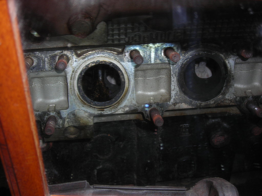

fait les joints de queues de soupapes tout de suite, pour remonter le turbo tu le fais avec culasse démonté et après tu colles ta culasse avec collecteur monté direct, plus qu'a serrer les 3 vis du turbo/collecteur
sur la photo de ton ancien turbo on voit que tu as deux insert qui se barrait, tu as de la chance d'avoir pu desserrer les vis jusqu'au bout lol
