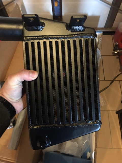

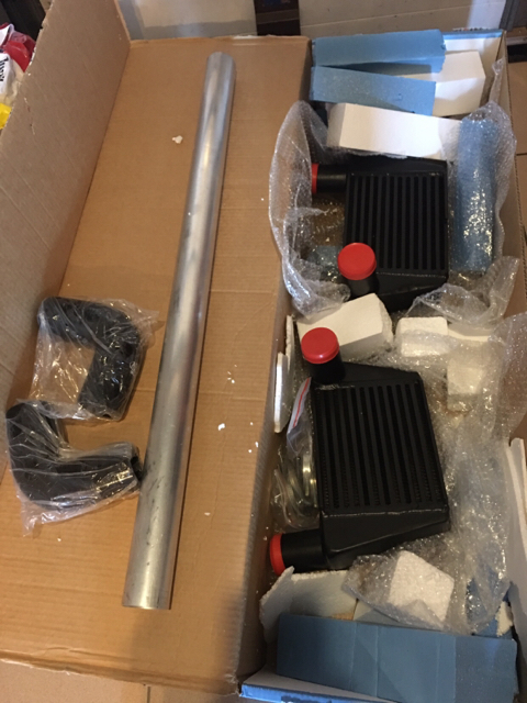

Ok,d'après les caracteristiques ils sont tout alu et plus volumineux
 OEM: 210x190x65mm= 2593500 mm3
KWE : 240x192x90mm=4147200 mm3 soit 62% de volume en plus par intercooler,c'est pas mal

Ne vous inquiétez pas elle va être retouchée au niveau de la cartographie. J’ai mis le turbo de la 3.0tdi il y a deux ans et j’espère pouvoir grappiller quelques dixièmes de bars avec l’apport de ces intercoolers. Pour le gain il faudra effectivement que je la passe au banc mais de mon côté les bancs 4 roues motrices sont plutôt rares.
