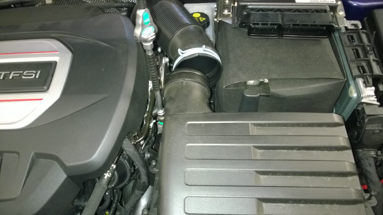

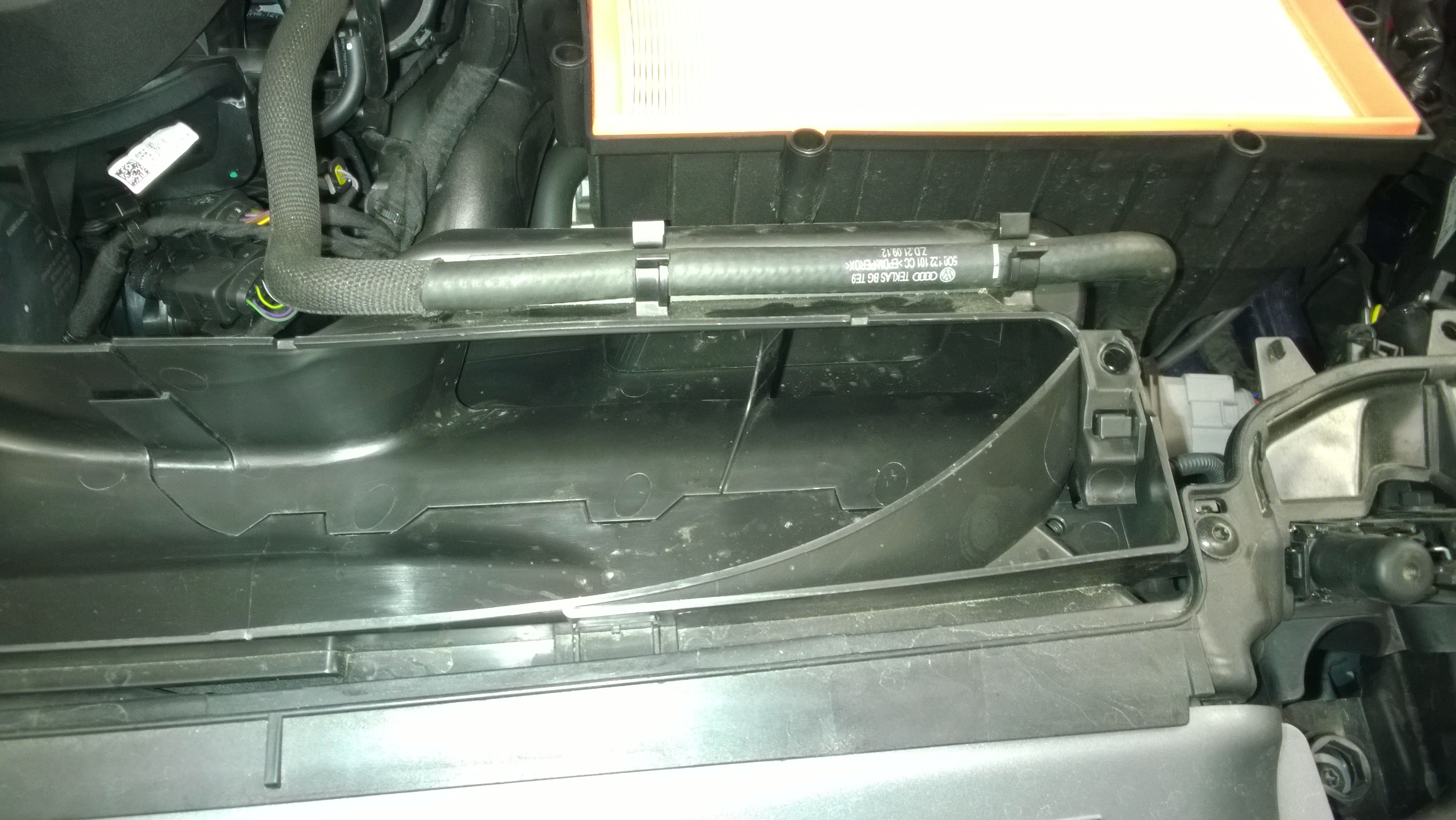

d'origine cette durite passe par desssous... aucune idée de pourquoi shiftec l'ont faite passer par dessus sur le montage de la S3 avec la ligne Armytrix... pareil pour leur collier... pourquoi ne pas avoir utilisé celui d'origine ?!
80-apr_carbon_air_intake_f1132366681910f
c'est un peu du travail de cochon qu'ils ont fait la....
Sur les photos ( du beau tuto de Celpow) on voit que la durite passe par dessus l'entrée d'admission, Armytrix France à voulu conserver la même configuration, un peu moins esthétique mais aussi efficace puisqu'il s'agit de sa position stock ;)

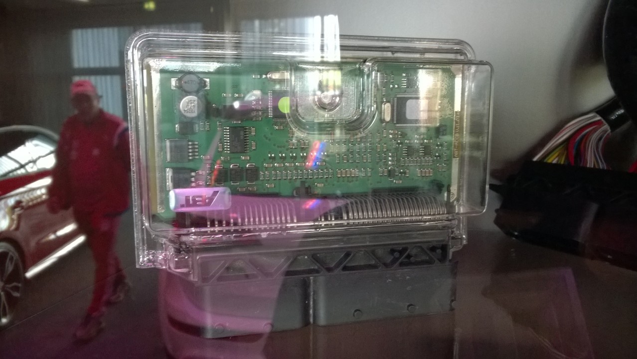

LECU ABT avec les différents câbles de connexion nécessaires.

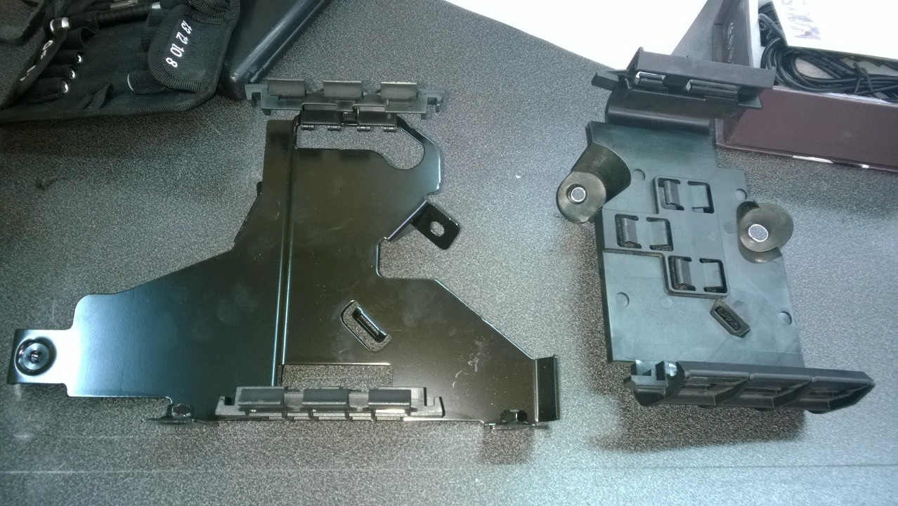

Ensuite il faut vérifier que la voiture est bien dotée du bon support de calculateur. En effet Audi (ne me demandé pas pourquoi) utilise 2 types de supports différents en fonction des semaines de fabrication et cela de manière aléatoire. Malheureusement pour nous, seul celui en métal est compatible avec la fixation du boitier ABT, et il faudra donc vous procurer un nouveau support si vous navez la bon moyennant un billet de 30 chez votre CC ou sur online-teile.com par exemple
A gauche, le bon avec la partie fileté pour venir visser la fixation ABT et à droite celui dorigine de ma S3.
En ce qui me concerne, jai trouvé que le maintien du calculateur était moins bon sur la piéce compatible avec la fixation ABT que sur celle dorigine, alors je me suis fais un support moi-même mais cest vraiment parce que je chipote ;) ^^.

Cette étape nest pas indispensable mais est fortement conseiller afin de faire cheminer les câbles correctement sous celle-ci.
· A) On commence par débrancher la durite dair moteur en débloquant le collier au moyen dune grosse pince multiprise.
· B ) On enlève ensuite les 2 vis sur le cache de la réglette dadmission au dessus de la calandre et on enlève celui-ci.
· C) On peut maintenant enlever simplement le raccord dentrée de la boite à air en ayant pris soin de déclipser la durite auparavant.
· D) On sort ensuite la boite a air en tirant fermement dessus, elle est maintenu par des entretoises caoutchouc, il faut donc tirer assez fort.
A présent, on a tout plein de place pour travailler tranquillement.

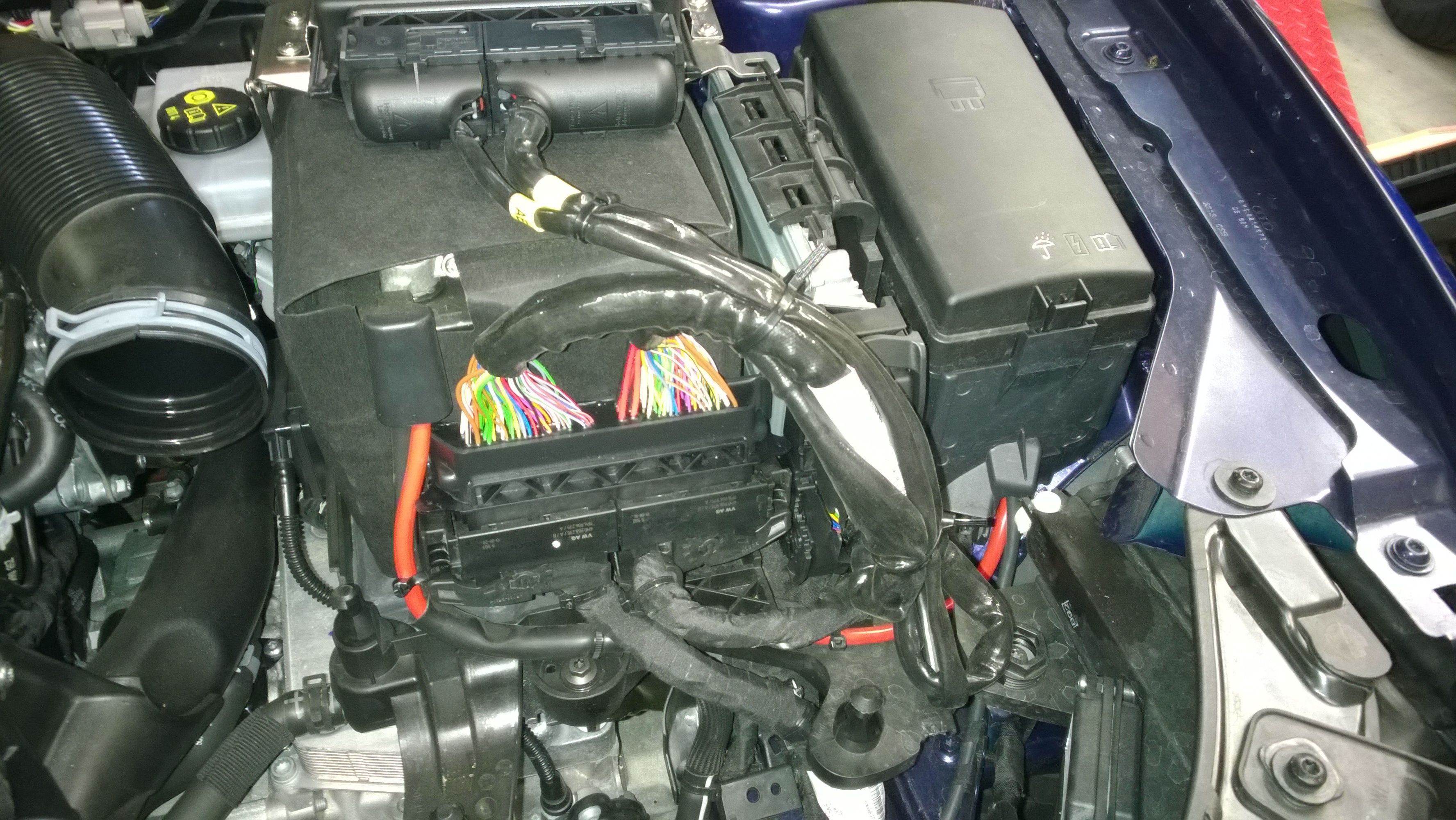

· A) On commence donc par débrancher le faisceau dorigine du calculateur en levant les leviers de chaque connecteur. Ceux-ci vont être branchés sur le faisceau en Y fournis par ABT.
mini_822164WP20140919224205Pro.jpg mini_415284WP20140919224417Pro.jpg mini_424553WP20140919224540Pro.jpg
· B ) On rebranche ensuite le faisceau ABT sur le calculateur et on comment à mettre en place les câbles.
mini_258899WP20140919224925Pro.jpg mini_208942WP20140919225209Pro1.jpg mini_414327WP20140919225214Pro.jpg
· C) Maintenant, on vient brancher les 2 connecteurs restant sur lECU quon à préalablement glisser dans le support, connecteur face à soit et on sécurise les câbles proprement avec les rilsans fournis.
· D) Maintenant que tout est monté, on bloque les vis du support dECU.
