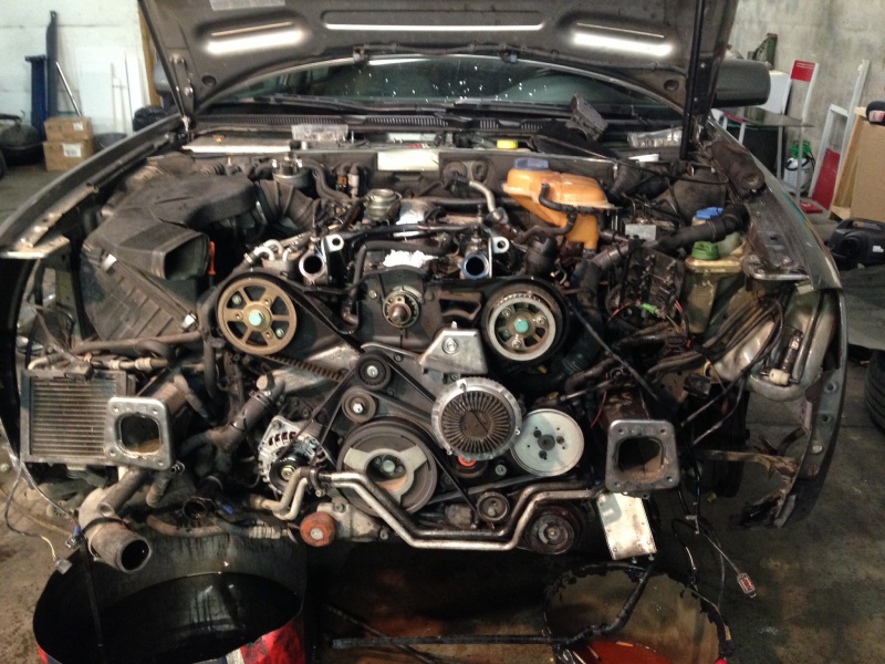

Bon ce matin j'ai un peu bossé sur ma belle...
En gros j'ai tout préparé pour demain quand je vais attaquer le remontage, pompe à eau neuve, distri neuve, pompe injection rénovée (calée au comparateur) driver au top, fils d'electrovannes isolés et renforcé.
Bref demain je remonte tout ça et je fais le calage dynamique, enfin si je le trouve sur VAS.pc car je n'ai pas de VAG.com ou plus tôt si, un ami a acheté un truc made in china et me l'a amené, on va bien voir ce que ça donne.

bon pendant que j'y étais j'ai fais des photos de ce qu'il y a à faire pour changer les supports moteurs afin de faire un tuto là dessus, pour certain ça peut paraitre effrayant mais avec un peu de patience et de méthode ça se fait vraiment bien!
