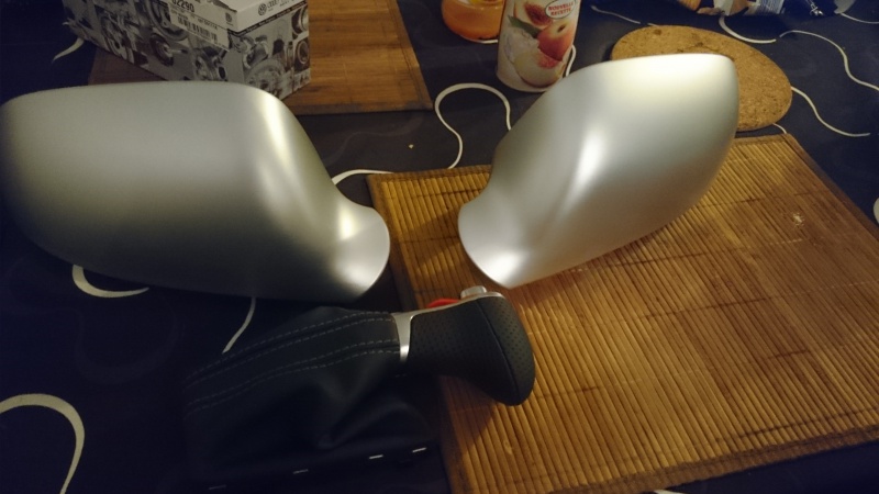

Le but ici est de remplacer les coques de rétros couleur carrosserie par des coques imitations S5 en alu.
Pour cela, il faut commander les nouvelles coques. Moi j'ai pris sur ebay, a vous de voir ce que vous prenez. soit des OEM audi très cher soit des copies comme moi (payé 119 euros).
Temps de montage : 1h par coté en y allant doucement, mais avec le tuto, vous devriez aller un peu plus vite.
Difficulté : Moyen

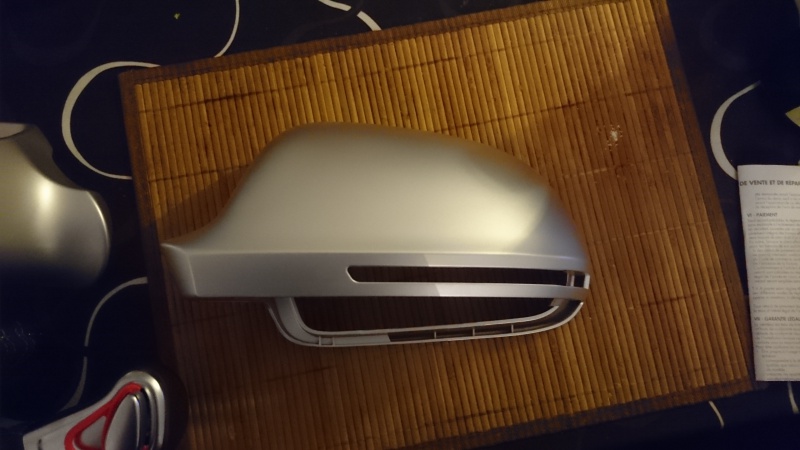

Voici les coques en question :

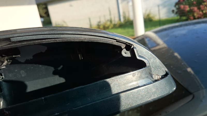

Alors tout d'abord il faut de-clipser les miroirs des rétroviseurs.
Pour cela, il faut incliner les glaces avec la commande électrique vers la voiture au maximum afin de pouvoir glisser la main derrière le miroirs et ainsi pouvoir déclipser sans tout casser !
Allez y doucement, ça viens facilement, essayez de forcé uniformément derrière le miroir pour pas le casser le 2.
Faite également attention, il y a les connecteur pour le dégivrage du rétro (2 petites cosses rouge/rose)
Une fois le miroir retiré, on se retrouve avec ça :
Une fois un coté dé-clipsé, faite l'autre directement. ça serais bête de monter un rétro alu complet d'un coté et de cassé la vitre de l'autre avec l'ancienne coque ! :D

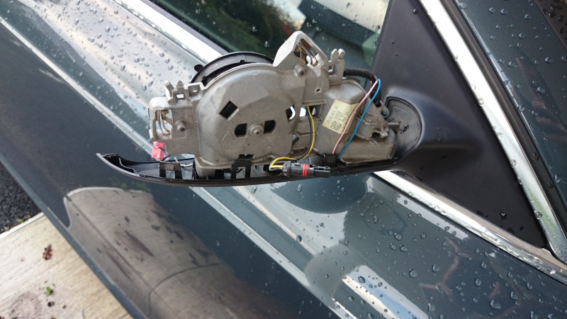

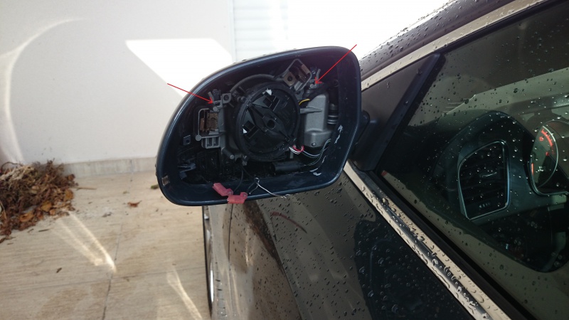

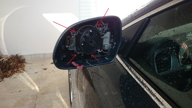

Une fois les 2 miroirs retirés, il faut dévisser 4 petites vises. Les voici :
Ensuite, il faut appuyer doucement sur la partie plastique noir sur le bas du retroviseur (la partie du dessous) pour le declipser également.
Puis il faut tirer doucement vers le haut la coque en la déclipsant avec un petit tournevis , ici :

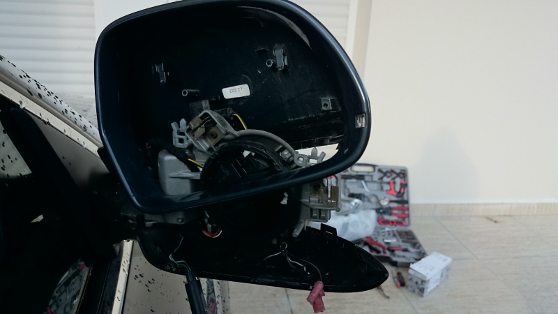

On obtiens ceci :

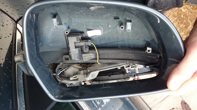

Puis soulever la coque. La encore doucement car il y a le clignotant à débrancher.
Pour sortir le clignotant, il faut dévisser la seule vis, visible ci dessus.
Ensuite c'est un peu plus complexe, il faut soulever la barre clignotante au niveau du connecteur. Puis inserer un tournevis dans le trou (voir fleche) , et faire levier pour sortir le clignotant.
ci dessous, le clignotant est declipsé.
Ensuite, on tire doucement et le clignotant sort de son logement.

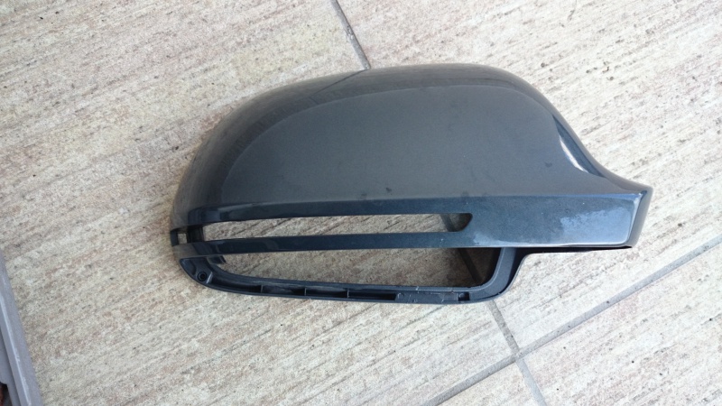

On se retrouve avec la coque d'origine nue :
et le rétros fait peine a voir :

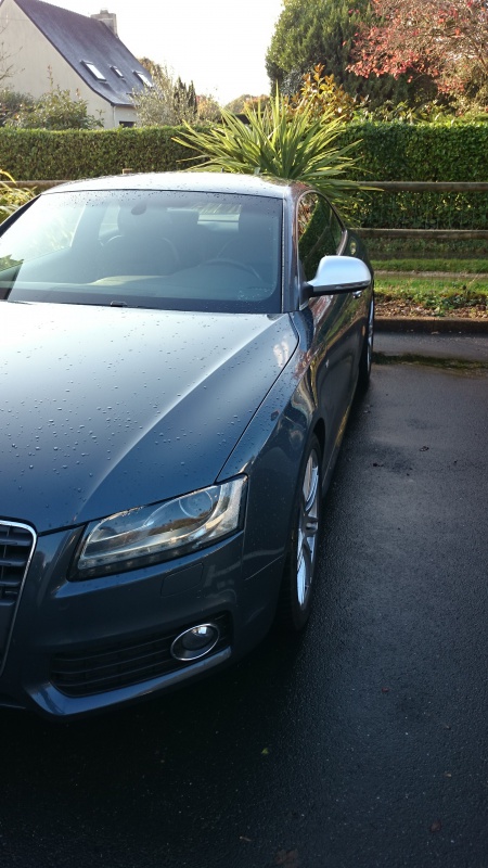

On obtiens donc ceci :
Un coup de propre sur les coques et sur les mirroirs et voila :)
