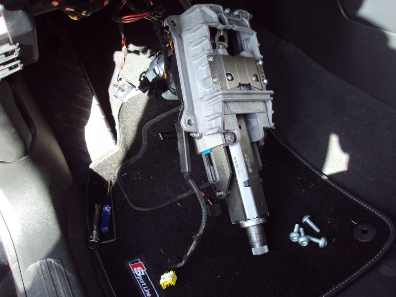

Salut à tous,
bon je n'ai toujours pas reçu ma commande, mais c'est pas grave, à l'heure où j'écris ces lignes, la colonne est posée sur la moquette du plancher de la voiture, des photos ont été prises et les grandes lignes de mon tuto (en fait c'est aussi un peu le tien) à été couché sur une feuille de brouillon.
Par contre, Helioman, j'ai une question : faut-il séparé l'ensemble de direction (boitier anti-vol et réglage mécanique du volant) de sa colonne avec  son cardan qui eux restent sur la voiture ou alors faut-il enlever la vis XZN M10 qui serre le cardan de plancher et tout sortir. Si on sort tout (la vis est difficile à atteindre) on n'aura pas besoin de régler avec VCDS le centrage de la direction ? D'ailleurs cette vis de cardan, avec l'outil dont je dispose (douille FACOM avec embout long XZN M10), n'est accessible qu'en passant par l'extérieur, roue AV gauche et un cache plastique (vers le boitier de crémaillère) enlevés.
Hello ca remonte a longtemps pour mon cas mais de mémoire
après avoir déposer la colonne j'ai juste enlevé le boitier sur l'établi où il y'avait effectivement une vis un peu chiante mais c'est un détail je me rappel plus comment j'avais fait mais bon ca ce fait sinon tu coupe a la dremelle et tu les remplaces par des vis classiques
tout le reste de la colonne réglage mécanique ou électrique pour ceux qui ont l'option normalement c'est pas démonter
avant de démonté ensemble il faut vérifier que les roues et le volant soit bien droit important pour le remontage
donc pour résumé oui le boitier tu le sort de la colonne
tu débranche tout et hop sur l'établi
pour mon cas j'ai pas réglé la direction au vcds si tu le fait  les roues bien droite  et volant droit normalement pas de soucis
mais si tu doit lui redonner le point 0 c'est pas un problème non plus c'est très simple, mais je m'en souviens plus j'avais trouver ca en 5mn sur google
je l'ai fait qu'une une fois sur mes 5 u 6 démontage de colonne (j'en ai bavé :)) lol j'avais eu un code erreur sur le tableau de bort
cela viens certainement de la bague mal positionné si tu touche trop la position sur le volant "certainement"
j'avais démonté plusieurs fois la colonne pour trouver le grincement c'était la bague "oring" pour ma part ce qui explique mes nombreuses recherche je suis intraitable !! AP-Smiles_u1F60A.png
mais dans la procédure audi il indique qu'ont dois le faire effectivement, pas forcement nécessaire si tu fait comme je le te dis
mais bon a mon niveau j'avais trouver cela tres simple a faire en 20mn tout était déposé (avec l'habitude)
alors vu que ca fait bien 2 ans  5ans déjà hé oui, je m'en souviens pas, mais je crois qu'une fois la colonne a terre pas besoin de deviser la barre
elle se tire vers le siégé tout simplement ta rien a démonté elle coulisse je crois que c'est comme un fusil dans un fourreau de mémoire
mais je me suis également posé la question la 1er fois
surtout touche pas aux vis qui va à la crémaillère  !!! :cops:
Modifié par helioman
Salut helioman,
bon OK je ne dévisse pas la vis XZN M10 au fond vers le plancher (à coté du cardan) qui bloque l'axe de la colonne de direction, et je tire sur l'ensemble boitier de direction (là où il y a le boitier antivol, le réglage de hauteur et profondeur et l'axe supérieur de colonne (où vient se fixer le volant).78.125.247.90-5c708b6880903.jpg
En gros je démonte tout ce qu'on voit sur la photo en laissant dans le véhicule le reste de la colonne de direction ? Si c'est oui il faut que j'enlève le collier plastique que j'avais mis (on le voit en haut de la photo) et qui reliais cet ensemble à la colonne qui finalement vas rester sur la voiture.

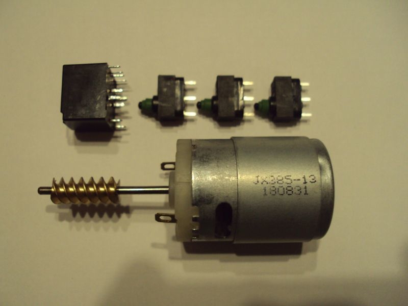

ça y est, j'ai reçu le moteur, le relais et les trois switch.

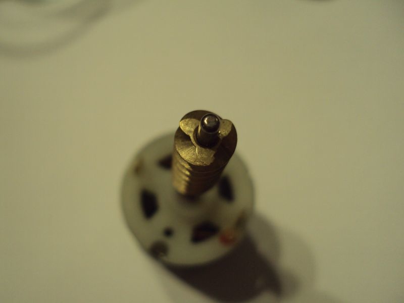

et sur la photo suivante on voit le bout de la vis sans fin, elle possède trois filets.

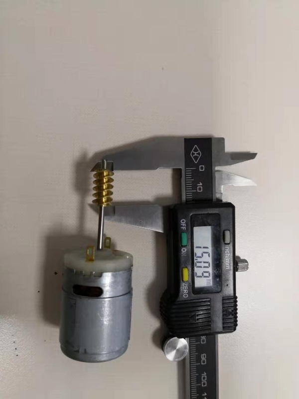

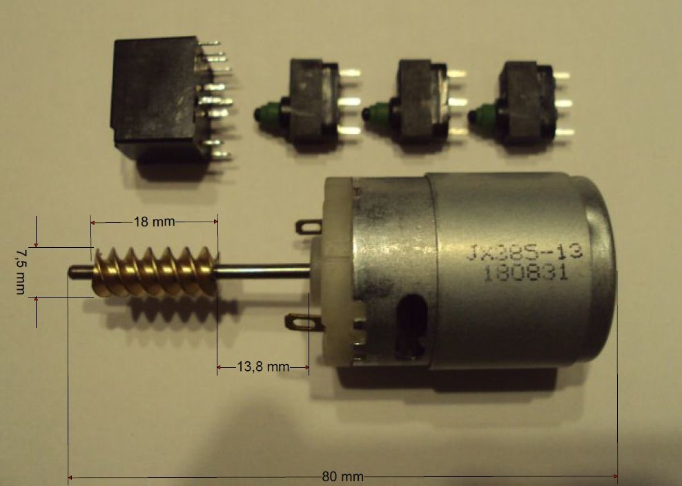

Bonjour à tous,
mauvaise nouvelle pour ceux, comme moi, qui ont acheté ce moteur, ainsi que les switch (chez AZGIANT Aliexpress).
Regardez les photos, a gauche le moteur reçu et à droite celui que j'ai démonté sur mon AUDI.
Sur AUDI, le diamètre de la vis sans fin est de 8,5mm et celui du moteur Aliexpress il est de 7,5 mm.
La longueur de la vis est de 15 mm pour AUDI et de 18 mm pour Aliexpress.
Le pas de la vis sans fin n'est pas le même non plus, il est plus petit sur le moteur AUDI79.85.186.93-5c77e58031a3f.jpg

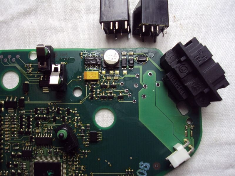

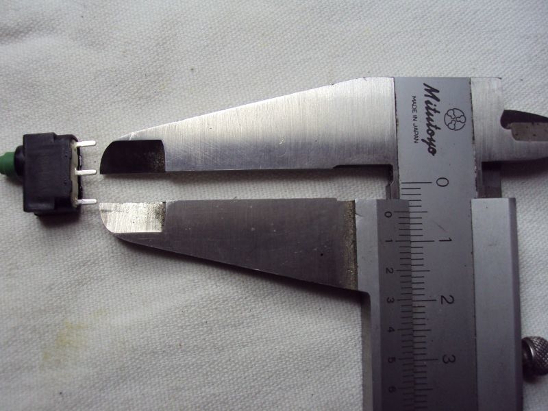

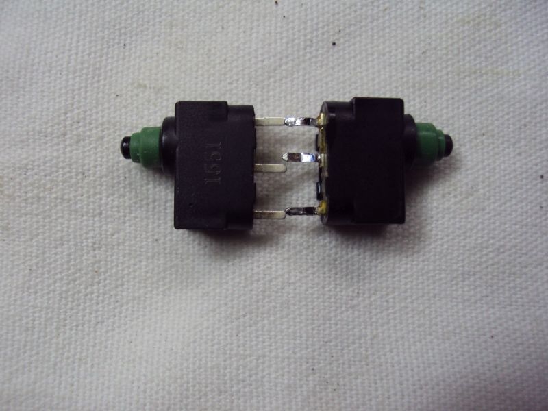

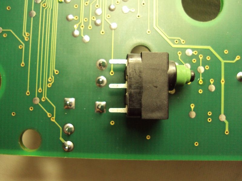

Concernant les micro-switch que j'ai reçus, le "pitch" des trois pattes est de : | 5mm | 5mm |
Alors que sur la platine il faut : | 5,6mm | 3,8mm |
Ceux qui m'ont été envoyés son des TONELUCK version MQS-4 (sans d'autres précisions mais ils ressemblent à des MQS-421NC00) et ceux qu'il me faudrait sont des MQS-421ND00.
Quand on regarde le catalogue TONELUCK à la page 17, on voit la différence d'espacement des pattes, d'ailleurs regardez les photos.
Switch reçus de chez AZGIANT
Ceux montés sur la platine AUDI
On voit nettement la différence.
J'ai contacté le vendeur et j'attends sa réponse.

il y a une heure, bridgego a dit :
Est-ce que tu peux extraire la partie laiton d'origine pour la mettre à la place de celle du moteur Ali ? (diamètre de l'axe identique ?)
(encore faut il que le moteur soit bobiné de façon identique et se monte à la place ...)
Salut remi_rco,
effectivement j-y ai pensé, d'autant plus que j'ai vu une video sur youtube d'un gars qui reconditionne ces moteurs et où il emmanche ces vis sans fin.

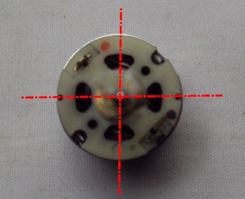

Je viens de mesurer à l'instant l'axe des moteurs et pour les deux c'est 2,3 mm. Par contre leur longueur est différente. AUDI fait 81,5 mm et celui d'ALIEXPRESS fait 80 mm.
Mais je ne pense pas que cela joue, La chose importante est le positionnement de la vis par rapport au boitier du moteur. Donc cela devrait être possible. Je vais voir.
voici les dimensions moteur d'origine
et voici celles du moteur que j'ai reçu. La longueur et le diamètre du moteur sont identiques entre les deux moteurs.
de toutes façons j'ai rien à perdre, j'ai engagé un litige avec Aliexpress car sur les photos on voit que c'est un modèle identique à l'origine et celui reçu ne l'est pas.
j'ai exactement le meme que toi sauf que je peux plus ouvrir de litige ,le temps est dépassé.Merci pour les schémas,c'est propre ce que tu fais
Salut 113,
merci pour le compliment. De plus le moteur livré, avait un petit point rouge à coté d'une des broches. Donc je me suis dit que c'était la borne positive du + 12V.
Après essais, si je branche le +12V sur cette borne, le moteur tourne en sens inverse d'une montre. Or quand on branche le moteur AUDI, il tourne dans le sens horaire (par contre lui n'a pas de marquage couleur sur ses broches, heureusement qu'avant d'enlever les fils rouge et noir du moteur, j'avais noté leur emplacement sur celui-ci avec un feutre rouge et un feutre noir).
Tout ça je l'ai noté dans le tuto qui est en gestation.

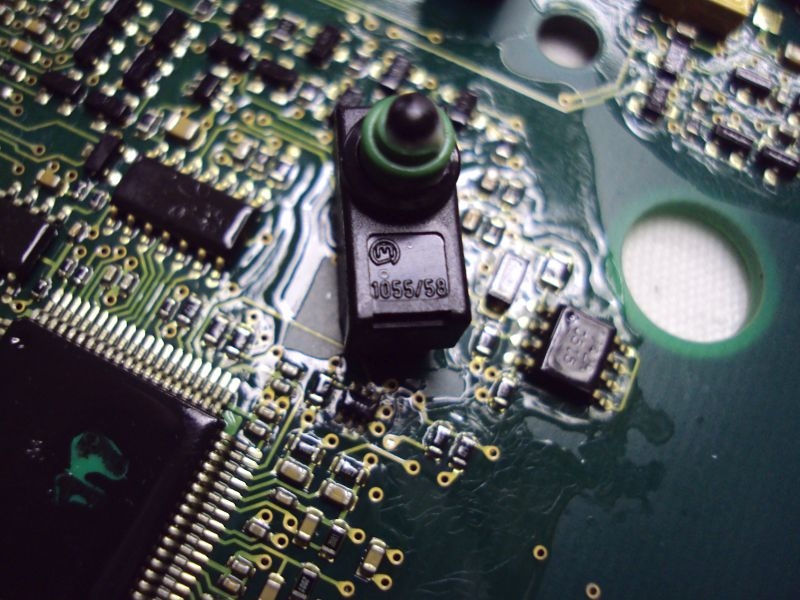

Quand aux micro-switch, ce sont des TONELUCK de type MQS-4, mais le pas des pins n'est pas bon. Chez MARQUARDT il y a aussi ces micro-switch (avec le bon pas pour les pins) avec comme référence 1055.2061.
D'ailleurs ceux de ma platine sont des MARQUARDT,  avec l'inscription 1055/58. D'après leur doc ce sont les mêmes.
Les deux autres sont identiques, à part la languette métallique qui les recouvre et qui seraient à récupérer en cas de remplacement des switch.
Bonjour à tous,
comme une mauvaise nouvelle n'arrive jamais seule, en voici une autre.

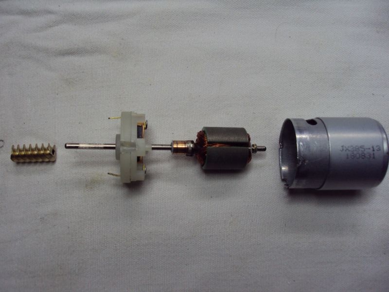

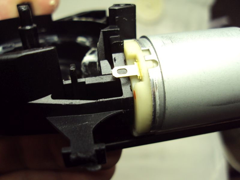

Comme me l'avais suggéré notre ami 113, de prendre la vis sans fin sur le moteur AUDI pour la mettre sur le moteur ALI, c'est peine perdue.
Regardez les photos et vous comprendrez.

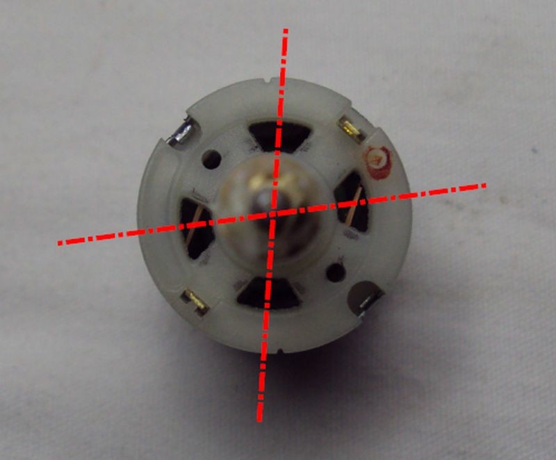

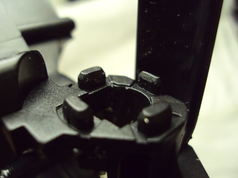

Le moteur AUDI est positionné dans un berceau en plastique qui le maintient fermement....
...par l'intermédiaire de quatre tétons répartis, de manière symétrique, en croix.
comme on le voit ici, sur le moteur AUDI, ces tétons viennent s'encastrer dans ces ouvertures.
voici les ouvertures qu'il y a sur le moteur vendu par AZGIANT chez Aliexpress. C'est impossible de le monter.
La solution serait de récupérer le palier plastique du moteur AUDI pour le mettre sur l'autre. Ce qui implique le dessertissage des moteurs. Là c'est un peu plus aléatoire quand à sa fiabilité future, tout en admettant qu'il puisse se monter (en effet ce palier doit comporter les balais).
C'est pourtant vendu comme moteur qui se monte pour une AUDI A6 C6 2006 et plus.
Alors soit c'est une erreur dans ma commande, ce dont je doute vu le commentaire de 113, soit c'est une embrouille pour vendre ces moteurs.
Et c'est la même histoire pour les micro-switch qui ne se montent pas.
Concernant ces micro-switch, ce matin j'ai contacté la marque MARQUARDT France et la personne m'a confirmé que la référence 1055.2061 (marquage 1055/58 sur le composant) est un produit "atypique" de faible consommation, donc pratiquement introuvable à l'unité ou en très petite quantité (trois dans notre intervention).
Peut-être que la solution est de se rabattre sur le produit équivalent TONELUCK MSQ-421ND00.
A voir.

J'avais quelques minutes à tuer alors j'ai démonté le moteur que j'avais reçu (j'm'en fous, il est remboursé).
donc le voici en morceau. La vis sort assez facilement, et on dessertit la carcasse qui est verrouillée sur le palier porte balais.
Ici, on voit bien les deux balais montés sur des languettes souples et qui frottent sur le collecteur du rotor pour distribuer le courant.
Par contre le bout de l'axe du rotor, comporte des stries qui empêchent la vis sans fin de tourner sur l'axe, mais empêchent également de sortir l'axe du palier en bronze qui se trouve dans dans le palier en plastique, sans l'abimer. Ce qui au final nous interdit d'échanger les paliers en plastique entre les deux moteurs (AUDI et ALI) sans faire des dégâts.
pas mal,maintenant que t'as réussi à le dessertir,pourquoi ne pas usiner avec une fine fraise ou foret les trous en plastique afin que ça s'emboite dans le berceau plastique?Sinon pour les liens ebay,j'ai l'impression que ce ne sont pas les bons moteurs d'après la photo.Quelle technique as tu utilisé pour extraire la vis?
Salut à tous,
pour sortir la vis, j'ai pris une brusselle (pince à épiler pour l'électronique), j'ai glissé cette pince à épiler entre la vis et le moteur,  l'ensemble posé sur un étau avec les mors ouverts pour laisser passer le moteur, puis avec une massette j'ai tapé sur l'axe pour le faire rentrer dans la vis et ensuite avec un chasse goupille de 2mm j'ai enfoncé encore plus l'axe et le moteur est tombé dans un petit récipient que j'avais mis sous les mors de l'étau.
Pour que tu comprennes, j'ai pris le moteur AUDI, comme si j'allais extraire la vis. En faisant de la sorte, l'effort ne se passe que dessous la vis et en bout d'axe.
Après pour dessertir la carcasse il faut lever deux pattes qui sont repliées sur le palier en plastique avec un petit tournevis plat et on finit de les lever avec une pince à becs fins.

j'ai quelques réponses et vous allez pouvoir apprécier le contenu de ces vendeurs sur la baie :
vendeur : globalsources
réponse : Dear friend, Sorry, the manufacturer did not provide us with the size you need, we will look for the manufacturer to measure,if there have news, I will tell you.
Best regards
vendeur : sea-people-marine
Best regards
vendeur : bosity
réponse : Dear Customer, Thanks for your interest. Regarding your enquiry, please find the detailed size of the item below, and please check it carefully before you purchase:
Measurement:
- Diameter: Approx 30mm
- Length: Approx 85mm
If you have any further questions, please feel free to let us know.
Sincerely, Olivia
Customer Service Representative
Je vous rappelle que ma question était :
Bonjour, pouvez-vous me donner le diamètre de la vis et sa longueur ?
Merci
Quoi penser ?
mon idée : ils n'ont pas de pied à coulisse, et quand ils en ont un, il n'indique pas les bonnes mesures (où alors l'opérateur est fatigué!!).
Bref, aujourd’hui j'ai changé le relais (là c'est chaud patate à dessouder) et enlevé un micro-switch pour voir quelque chose car j'avais eu une idée pour mettre les nouveaux, mais ça ne sera pas possible.
Franchement je déconseille cette manip aux personnes n'ayant pas d'expérience en dessoudage (circuit imprimé en multicouche).
comme on peut le voir, non seulement l'espace entre les trois pattes est différent, mais l'écartement total des deux pattes extérieures est différent.
Je m'en doutais un peu car le pas était de 5mm+5mm = 10mm (sans compter la largeur des pattes) sur le neuf et de 5,6mm+3,8mm = 9,4mm sur l'origine.

J'ai peut-être trouvé le bon moteur sur ALI :
https://fr.aliexpress.com/item/POUR-Audi-A6-Q7-OEM-Volant-moteur-actionneur-de-serrure-pour-Commencer-Module-D-autorisation-J518/32890101858.html
Après plusieurs messages (il ne comprenait pas ce que je voulais), il m'a envoyé des photos, qui d'ailleurs ont été insérées dans son annonce. J'ai également reçu cette photo :
A priori ça correspond au diamètre de la vis sans fin du moteur AUDI. J'attends une autre photo que je lui ai demandée, pour vérifier les ouvertures en croix sur le palier plastique.
Donc si c'est bon je commande, par contre ce n'est plus le même prix. Regardez l'annonce, c'est à 72€ le moteur.
Concernant les micro-switch, le gars m'a confirmé que le marquage 1055/58 figurait dessus, mais j'attends là aussi, plus d'informations (que j'avais demandé mais qu'il a "oublié" de me donner.
Si c'est les bons, ils sont à 27€ les trois avec le port.
L'addition monte et ça nous fera le tout à environ 110€. Pour du neuf, il faut le préciser.
