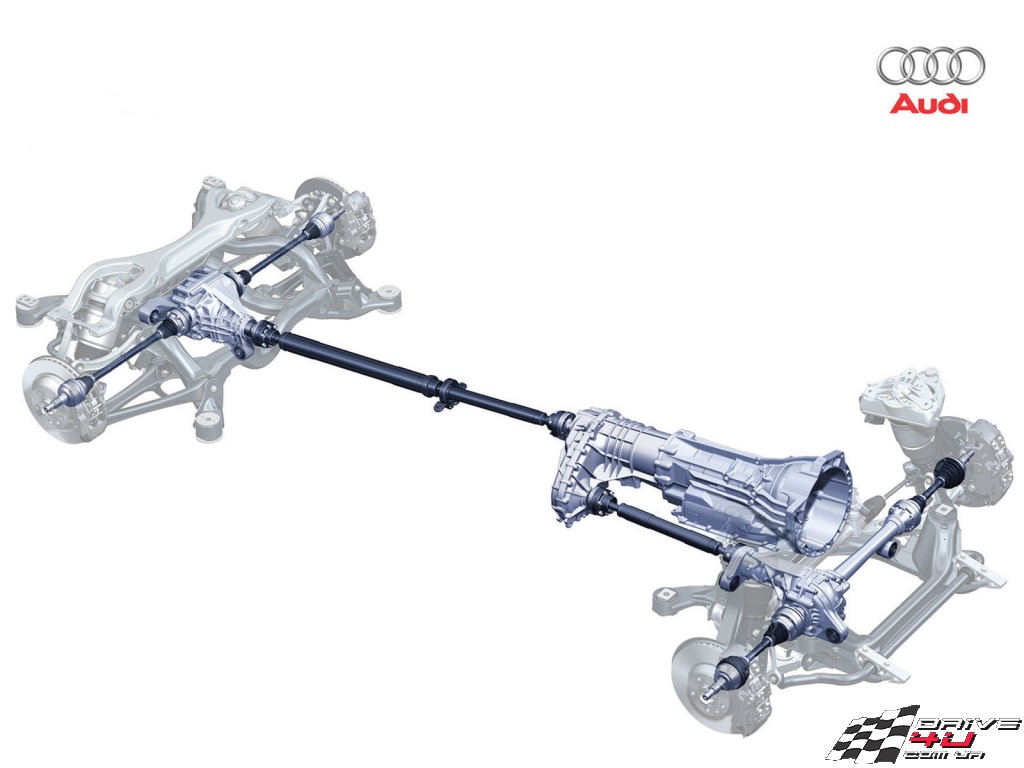

le plus simple est de regarder dessous
et de voir si t as la transmition arriere
Si tu as un pont et des cardans a l'arrière c'est un quattro.
Il y a aussi deux sorties d'échappement d'origine.
Si tu braques a fond a très basse vitesse tu sentiras des vibrations caractéristiques du quattro.

sur les quattro, tu as une sortie d'echappement de chaque coté de la voiture
sur 2 RM, les 2 sorties sont coté gauche
Ouais enfin là c'est de la grosse modif !
Ce n'est pas du tout les mêmes lignes d'échappement entre 2 et 4 roues motrices
12cv sur la carte grise pour quattro 10cv ou 9cv pour traction si c une phase 2
Tu peux aussi regarder au niveau des roues arrieres si tu vois le soufflet de cardan
