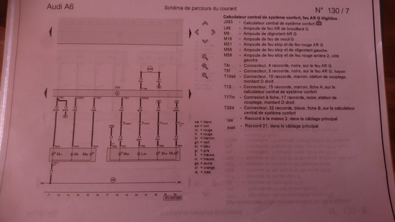

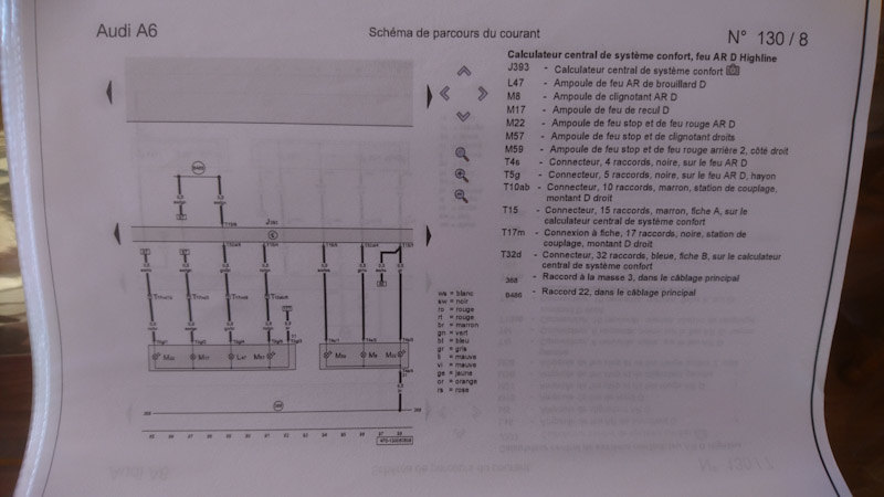

Pour ton histoire de feux arrière, ce ne sont pas les mêmes branchements donc si tu inverse, ça ne fonctionnera pas.
bb65fcb4bfde5355a610ff75b299bf70.jpg&key=c02ee39d02f60430d02a61630391e33a43ccd1c655585e4230d2580125b6c7af
Envoyé de mon F5121 en utilisant Tapatalk
