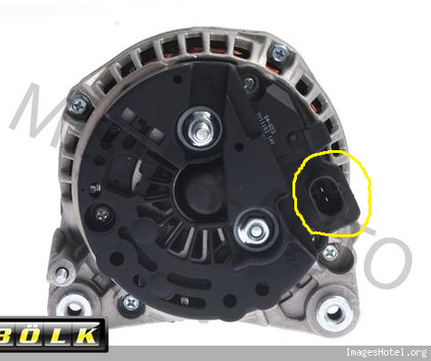

Salut, a priori c'est tout simplement relié au faisceau du compresseur...

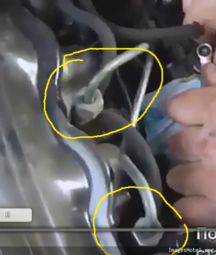

le problème c'est que j'ai du changer une durite suite a une fuite
j'ai démonter sa (les 4) pour pouvoir mettre mes grosses mimines dedans
j'ai mis malheureusement le filtre a mazout a l'horizontal :mur:
et j'ai eu une étincelle au câble (celui entourer) qui sort de l'alternateur en essayant de pousser a l'aide d'un levier le support de filtre a mazout
et now elle ne veut plus démarrer :nixweiss: ont dirait que je n'ai pas d'allumage
quelqu'un a t'il une idée
Modifié par gede
Normalement cette sortie 12/14.4v et là pour informé l'ODB que l'alternateur fourni un courant de charge pour maintenir la batterie dans des conditions adéquate de fonctionnement
pour moi, le souci est plutot là : mauvaise purge du circuit de Gasoil
fusibles ok ,purge je pense que c'est bon,
