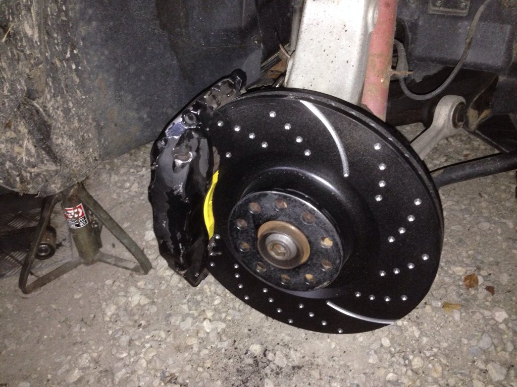

Changement des disques terminé hier!
À gauche, aucun problème rencontré. Sauf une petite tôle de guidage des plaquettes qui avait pris de l'épaisseur à cause de la corrosion. Démontage, grattage, remontage, et hop la plaquette passe de nouveau.

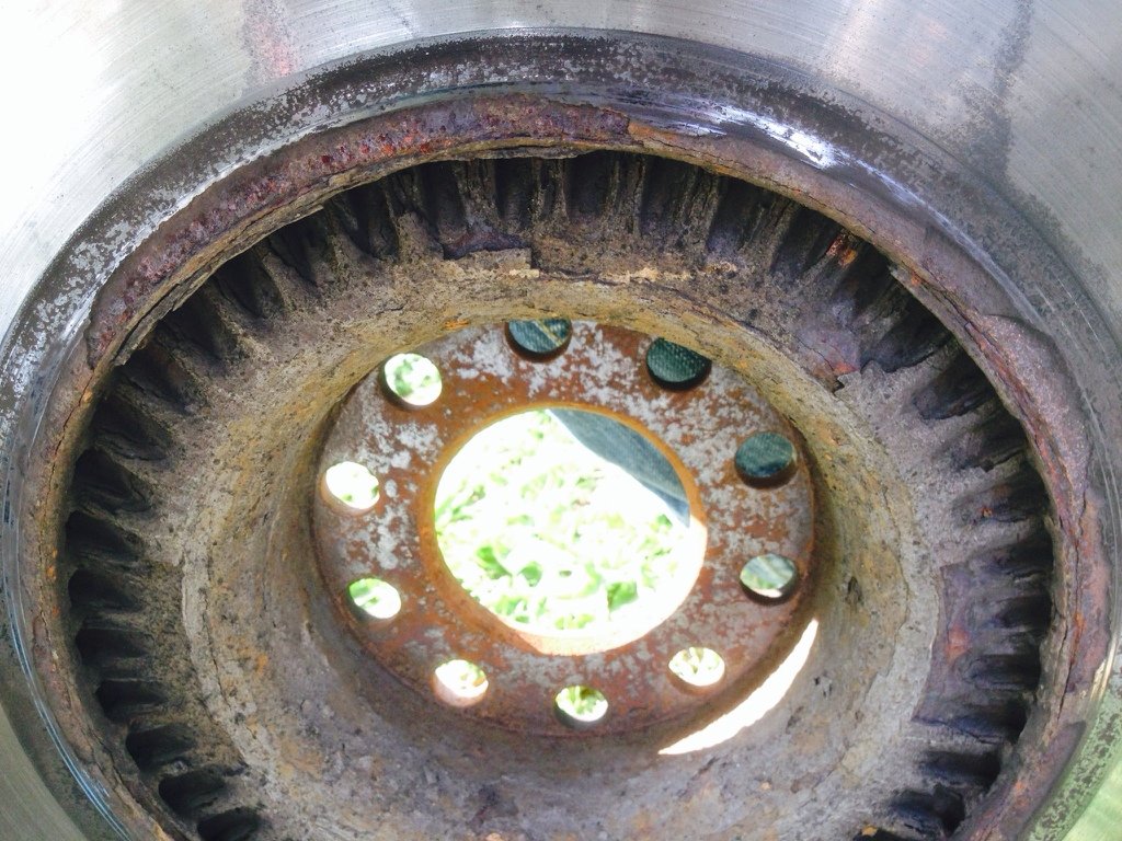

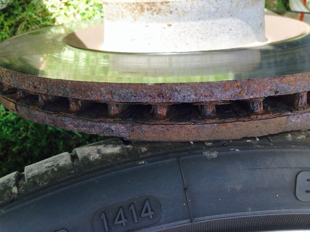

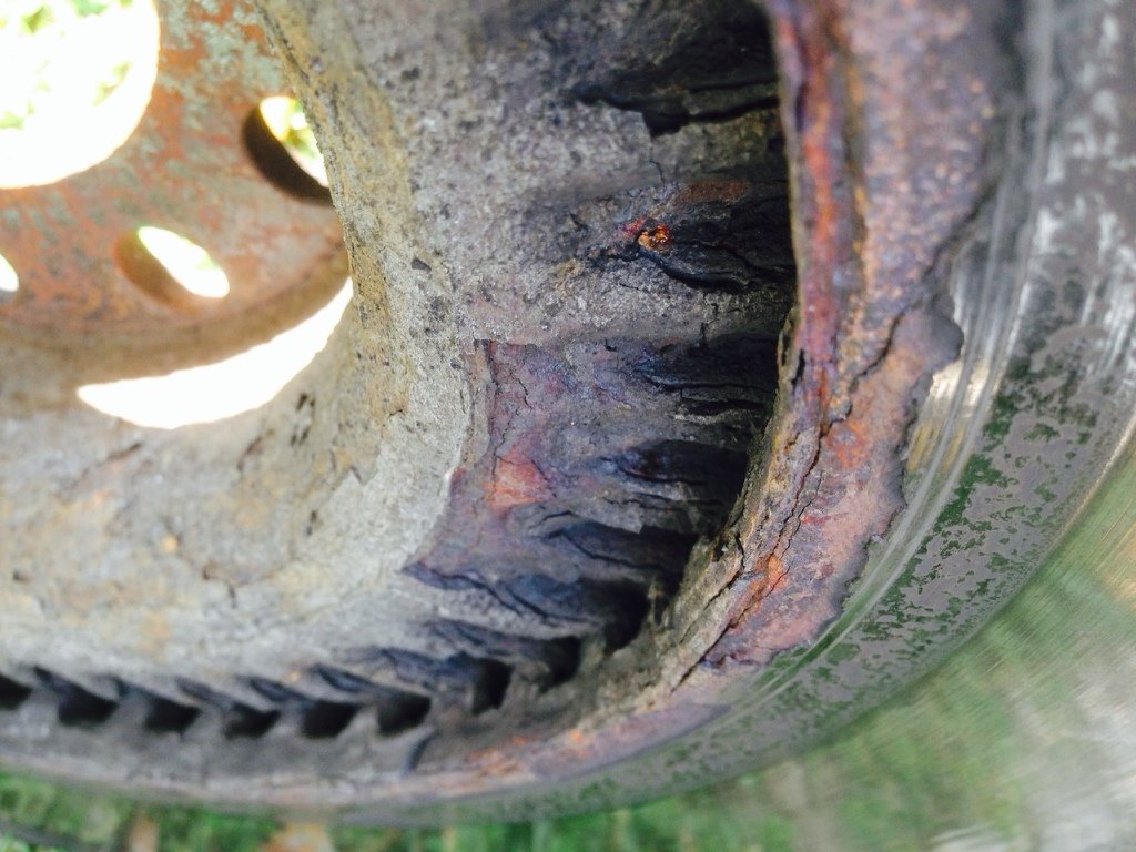

Et voici les disques responsables de vibrations! Euh... Est-ce encore un disque ou un tas de rouille... Pas très étonnant qu'il y ait eu des vibrations dûes à l'équilibrage...
Et voici la raison de la vibration au freinage: pas de voile du disque mais le centre intérieur qui a gonflé par la rouille et a commencé à remonter sur la piste de freinage!!! Donc ça bouffait la plaquette par le centre et vibrait un Max lors des freinages.
À droite, découvertes surprenantes:
- plus de goupilles sur les tiges de retenue des plaquettes!!!
- le connecteur de témoin d'usure coupé et les fils emmêlés avec du chatterton!
- la même rouille sous les plaquettes de guidage des deux cotés, mais les deux vis de retenues ont été vissées avec du frein filet vert... Autant dire collé! J'ai réussi à en avoir une et gratter, mais pas la deuxième. J'ai donc limé un peu le côté de la plaquette (solution très élégante, vous en conviendrez ;) ). Je n'aime pas procéder comme ça, mais impossible de faire quoi que ce soit!
Et voici le résultat: e316bb2ce827a1aa3d6a0dc3f22a8cea.jpg
Je ne les ai pas encore rodées, mais au ralenti (retour maison à 2 min) plus de vibration, et ça freine plus fort!

Effectivement bien attaqué ces disques!!
Beau boulot! Impressionnant les freins...
Oui, on se demande même comment ça pouvait encore freiner correctement, et ne pas plus vibrer...
Eh ben, ça freine sec!!!
Par contre niveau poussière de freins, ça ne lésine pas... À chaque freinage je vais devoir nettoyer les jantes, à moins que je les peigne en noir mat
