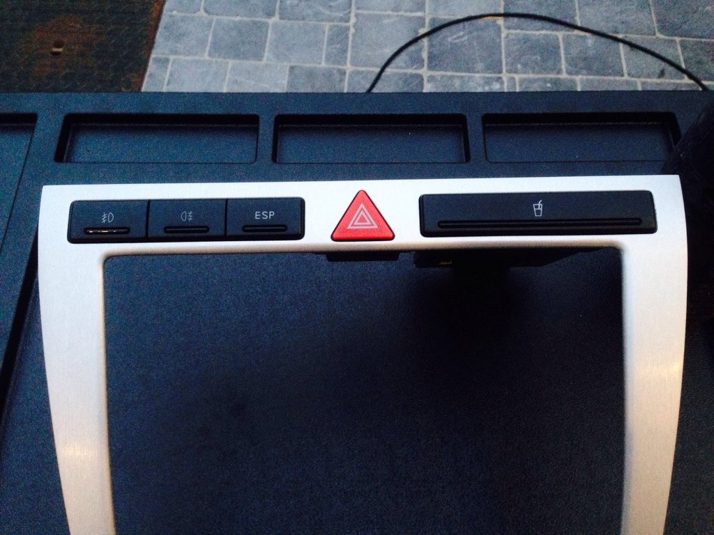

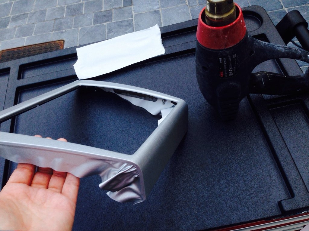

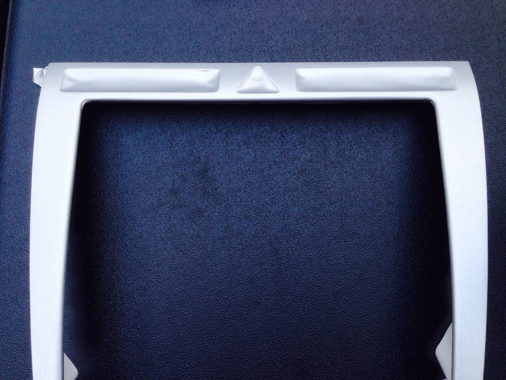

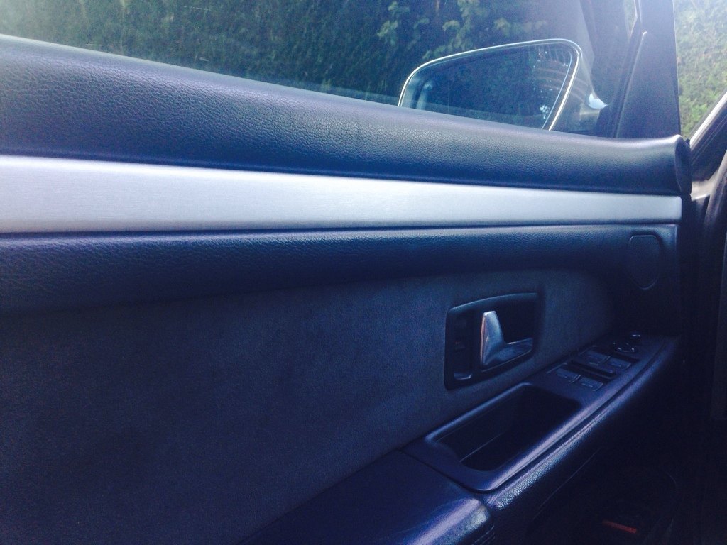

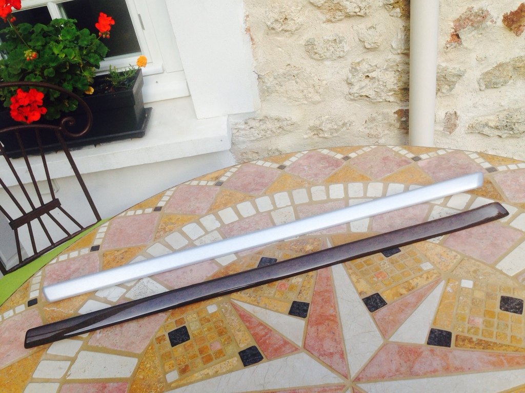

En attendant la livraison, je viens de me lancer dans une petite mise à jour de l'habitacle: Covering en alu brossé.
Le reste des boiseries va suivre, c'est long quand on fait pour la première fois... En tout cas ça fait un sacre coup de jeune.
J'aime beaucoup le carbone également, mais l'habitacle étant déjà totalement noir... C'est histoire de remettre une touche plus récente et éclaircir un peu. Rien que les deux baguettes des portes avant ça change tout!

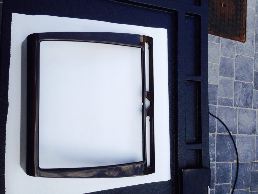

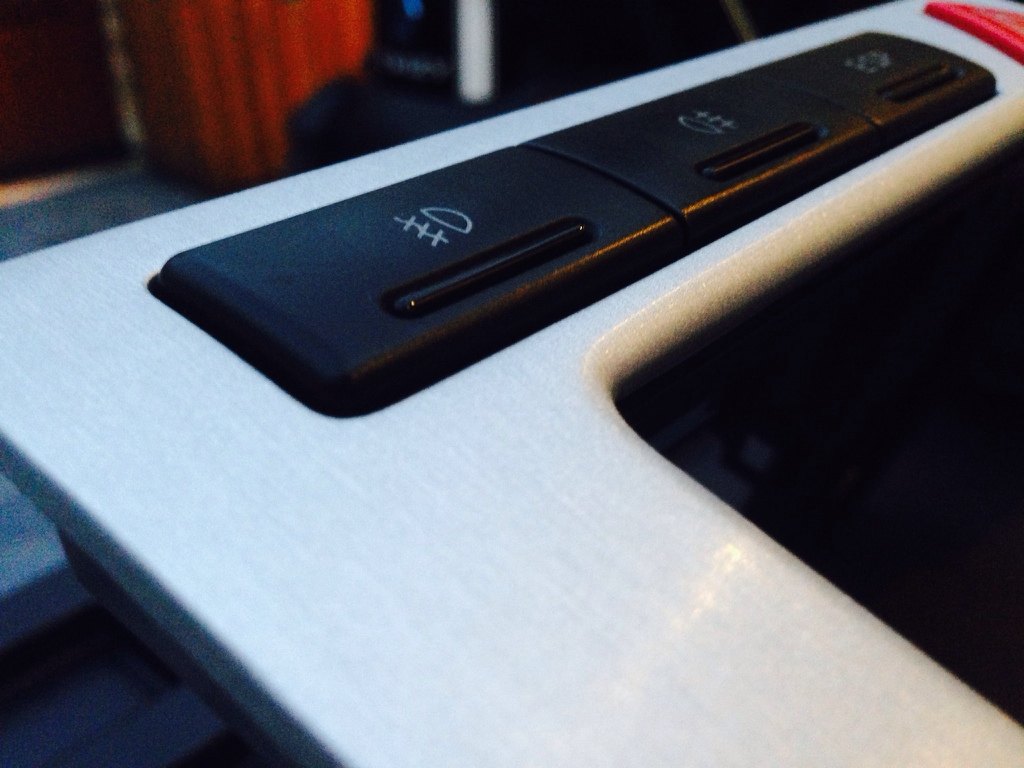

Sinon, j'ai continué le Covering intérieur:
Voici la pièce sur laquelle j'ai passé le plus de temps: la console centrale!
Mise en place du film
Et voilà!

Bravo, c'est vrai qu'apparemment, c'est une des pièces les plus chiantes à faire... Je te l'avais déjà demander mais ton S8 est de quelle année?

Ça redonne de la luminosité et une touche de modernité bravo
C'est clair que ça change l'ambiance. J'avais hésité à mettre en bleu mat métal ou orange mat... Mais ça aurait fait peut être une peu trop... Jacky! Non? ;)

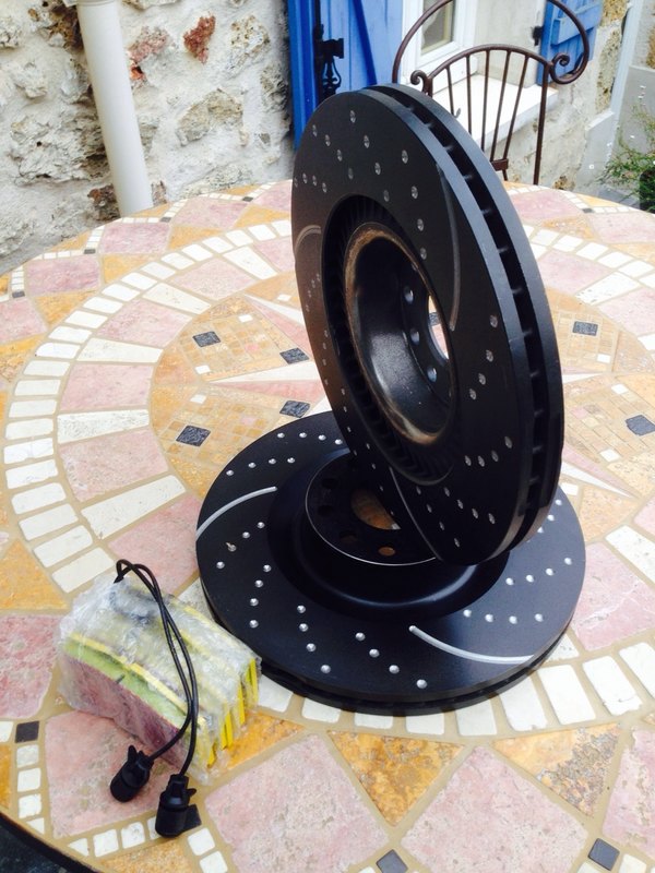

Voilà une petite photo du déballage du carton:
Paire de disques EBC USR rainurés et amorces de perçage, ça devrait mieux refroidir...
Et plaquettes EBC yellow stuff, qui vont arrêter cette légère et gracile voiture...
Demain montage (en espérant que je ne me sois pas gouré à la commande)
Superbes tes freins, j'avais mis les mêmes mais pas en black sur mon ex Audi 80. Le jour et la nuit!

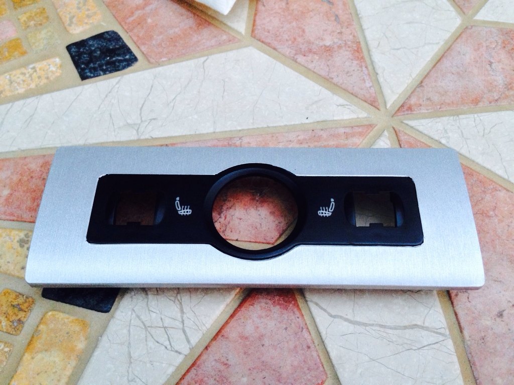

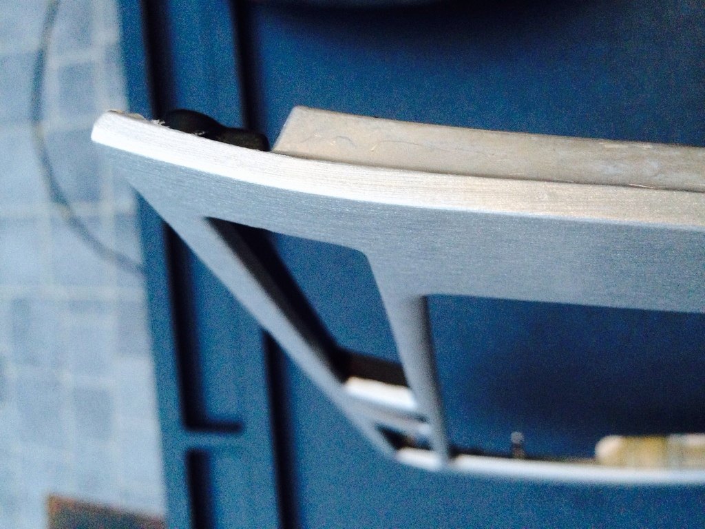

Merci! Bon, si tu regardes de près le bout des réglettes ce n'est pas top niveau finition. C'est la première fois que j'en pose, et mon pote qui m'a filé le Covering m'a dit que je commençait pas par le plus simple. Ceux avec effets sont plus rigides et épais!
Ça avance bien... Par contre pour les deux à l'avant il y a bien des choses à démonter! ;)
Côté gauche le dessous du tableau et la bouche d'aération.
Côté droit la boîte à gants et l'aération!
Photos de jour demain.
Et hop la plaque en dessous des accoudoirs!
Demain il n'y a plus que le porte gobelet central et le tour du levier de vitesses, ce soir je dors, maintenant! ;)

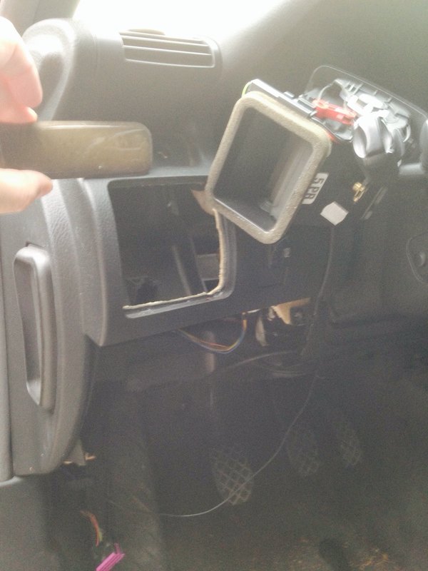

Et cet après-midi bricolage de la belle. Recherche de ma fuite de chauffage:
Démontage des joues de console centrale (donc boîte à gants, dessous du volant), totalement trempés ainsi que les mousses des tapis. Découverte d'une Durit très souple, sans colliers, ça ressemble à une évacuation tout ça...
Démontage, ça devient la chute du Niagara dans l'habitacle aux pieds du passager!!!
Finalement il en est sorti 1 litre!!! Donc je démonte cette Durit, elle était bouchée! Donc finalement ce n'était que de l'eau de pluie qui passait par la prise d'air du milieu du capot pour l'aération habitacle, qui stagnait dans le compartiment et débordait lors des virages bien appuyés et accélérations franches! Du coup je suis allé tester ça de suite dans les virages voir si ça me pissait encore sur les pieds: direction les 17 tournants pour ceux qui connaissent. Le gars que j'ai emmené confirme après avoir été balloté en essayant de regarder de plus près pendant l'essai, pas de fuite
Coût de la réparation de fuite: 0€ ce n'était pas une fuite

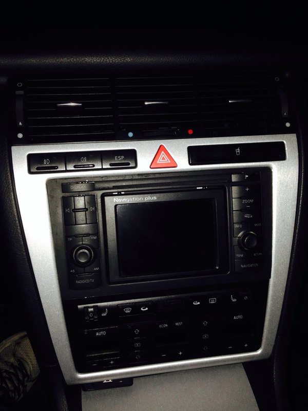

Du coup avec les joues démontées, plus de soucis pour enlever le plaquage du levier de vitesses, deux vis sur les côtés, on glisse un peu vers l'avant et ça vient tout seul. Je crois que c'est le premier truc de l'habitacle que je ne trouve pas pété en le démontant!
Et démontage du porte gobelet central. Le tout est maintenant "couvert", ça éclaircit nettement l'habitacle, en mettant une petite touche de sport. Pas mécontent du résultat...

Tu me diras, tu étais obligé de démonter les caches latéraux de la console centrale, donc...^^
Hâte de voir le nouveau look de ton habitacle, je ne pense pas avoir déjà vu un S8 look alu! Si tu en as la possibilité, n'hésite pas pour l'essai d'un S8 D4! ^^
