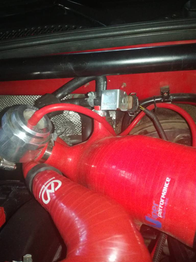

Certain de ne pas avoir de fuite sur la durite entre ta N75 et l'actuator de wastegate de turbo ? fais nous une photos de ta N75 stp, on reardera si bien montée.

Non pas de fuite,je l'avais mis sous pression pour vérifier que la wastegate bouger librement,je viens de mesurer,du boulon jusqu'au bout de la tige je n'est que 10mm,par contre du début du boulon jusqu'au bout de la tige j'ai 16mm.43a73c51684f560b3d049efacda55fe0.jpg
