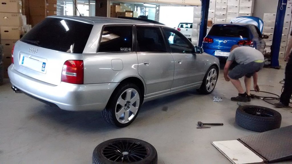

j'ai bien pris note de ce que tu m'as dis. c'est pour ca que j'ai gueulé chez LD Prestige ...
je vais bien voir en montant les jantes chez eux : si ca va pas, ils me remboursent

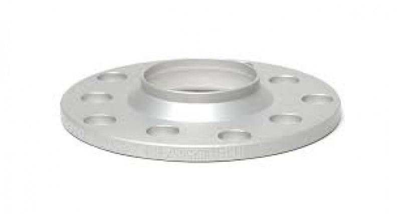

Elle ce font, Art Motoren en fait avec 5 mm et centrage par perçage conique, un ami sur Porsche 911 en à utilisé et ce font aussi pour Audi ;)
Il suffit par contre d'utilisé une bague qui ce place sur la jante pour venir ce placé sur la cale et ainsi maintenir l'ensemble.
Mais bon sur du 5 mm peu voir pas de risque le centrage ce fera sans soucis
Je n'ai pas trop compris le montage mais tant mieux si sa existe ....
Pour moi une cale avec centrage c'est ça Tony ....
Modifié par AurelienS4-R
Je te remercie je ne savais pas ce qu'était une cale avec centrage..........
Il existe deux type de cale avec centrage concave ou convexe, ça fait des années que ça existe sauf que la plupart des gens connaissent la version convexe parce que c'est la plus utilisé mais quand le déport demande un centrage sur des cales de faible épaisseur c'est sur des cales concave qu'il faut ce tourner
Le principe de la cale concave c'est que le centreur est une pièce séparé de la cale qui vient ce clipsé sur l'axe de la jante (comme les caps de roue mais côté moyeu) celle-ci à une lèvre qui va venir ce placer dans la partie conique de la cale pour ainsi axer le tout.

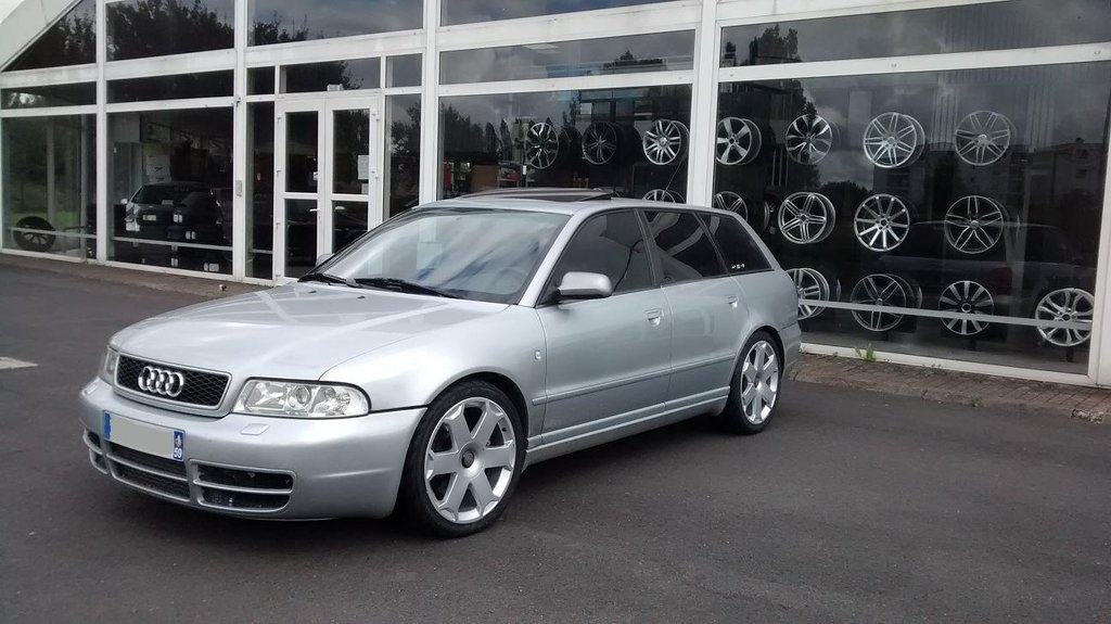

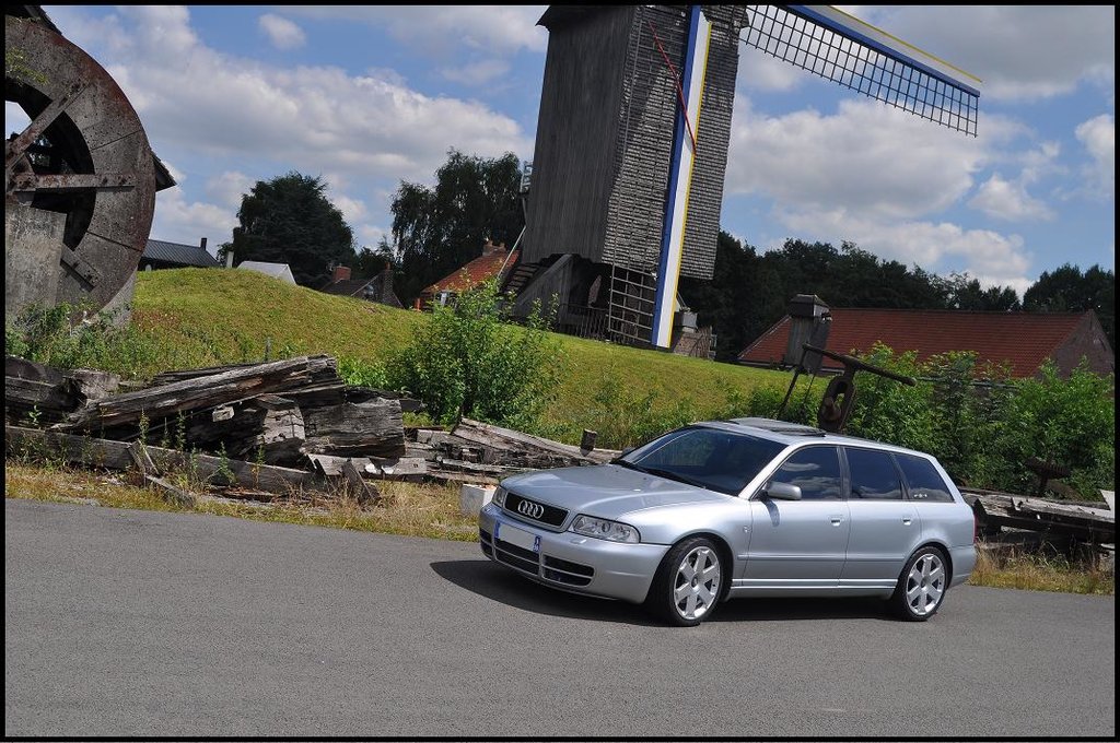

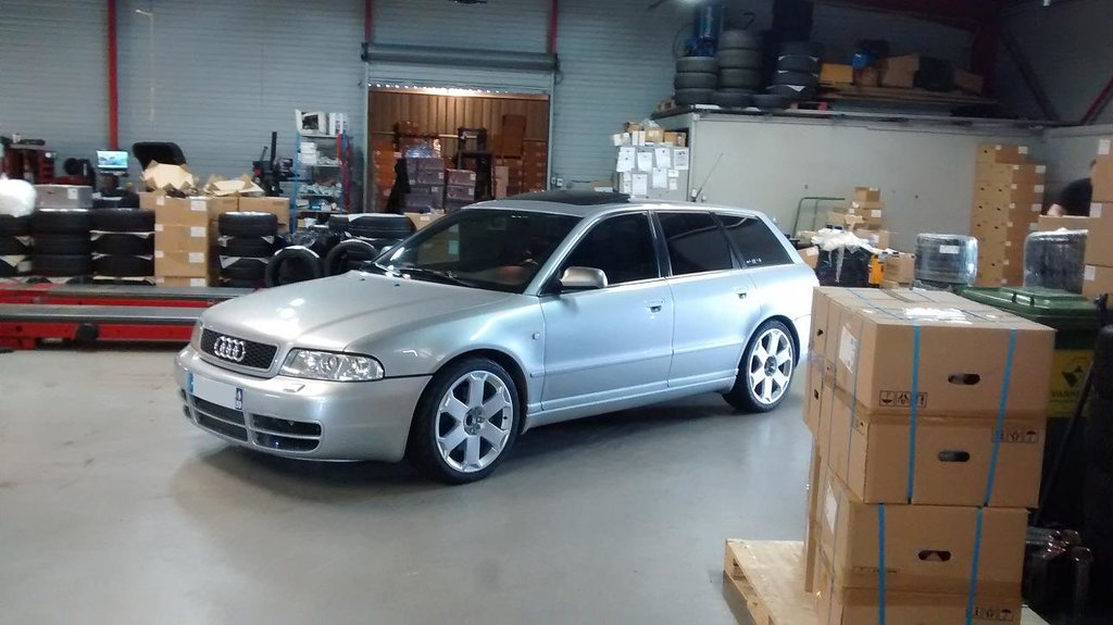

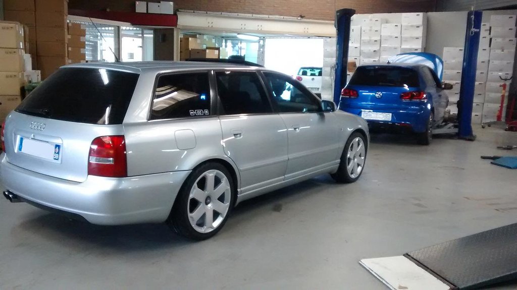

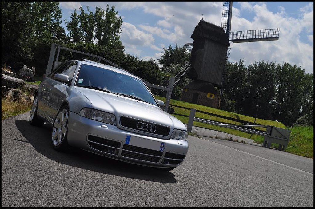

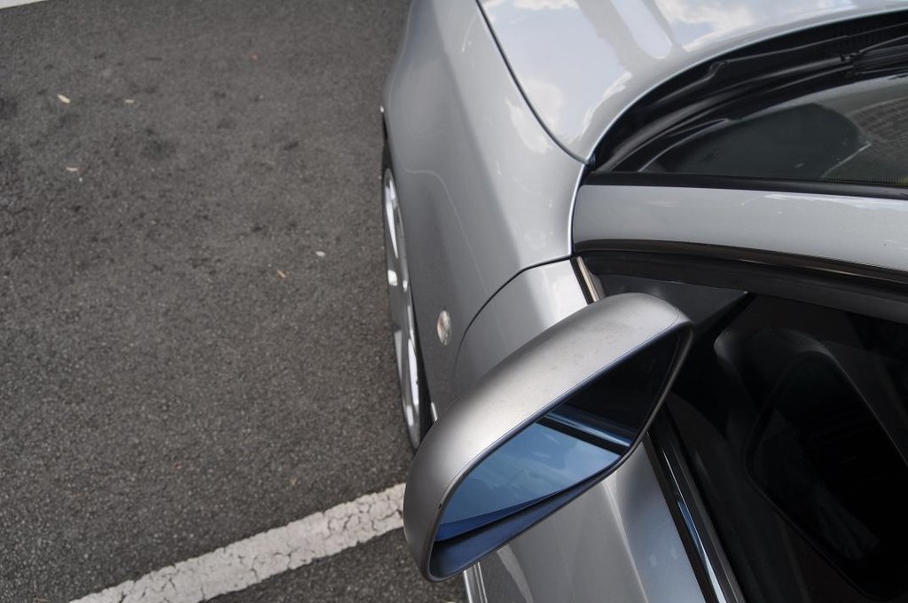

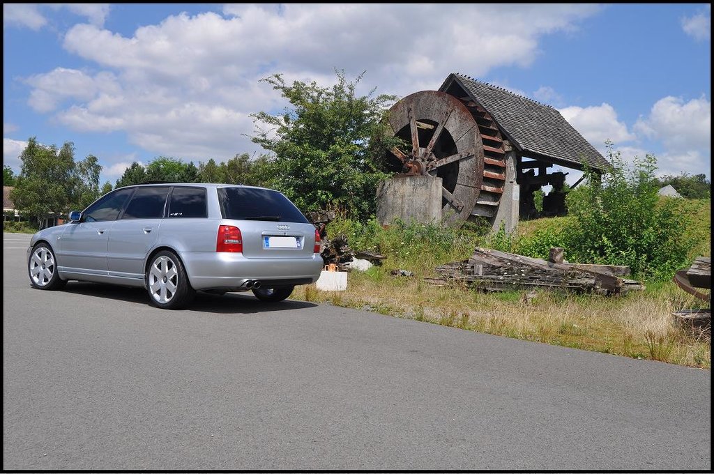

voila, c'est fait : jantes S4 B6 en 8/18 ET45 montées :malelovies:
ca rends super bien !!!
j'ai mis des cales de 5mm et c'est impec. ca n'arrive aps a fleur de l'aile mais c'est tout proche.
quelques photos prisent vite fait (desole, voiture sale ...)
