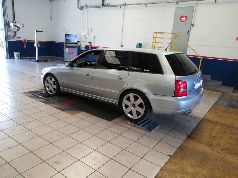

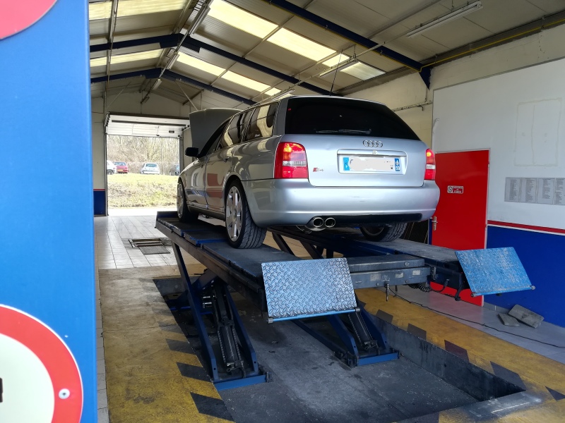

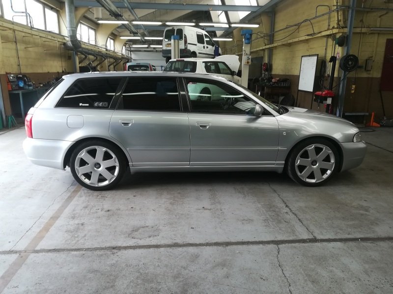

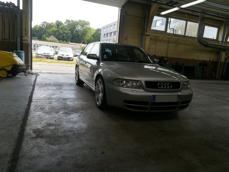

une bonne chose de faite avant la réforme du CT ...
avec les felicitations du controleur :glasses:
pour une auto qui va feter ses 20ans en novembre, elle est encore propre !
-disques RS4 usure prononcée (mi-usure en faite)
-phares reglage trop bas
-pont arriere qui suite legerement
-moteur defaut etancheité (j'ai changé mon joint de couvre culasse ya 3semaines car il fuiait)

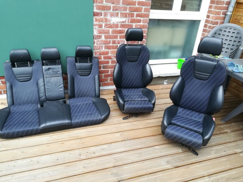

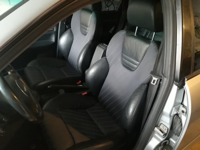

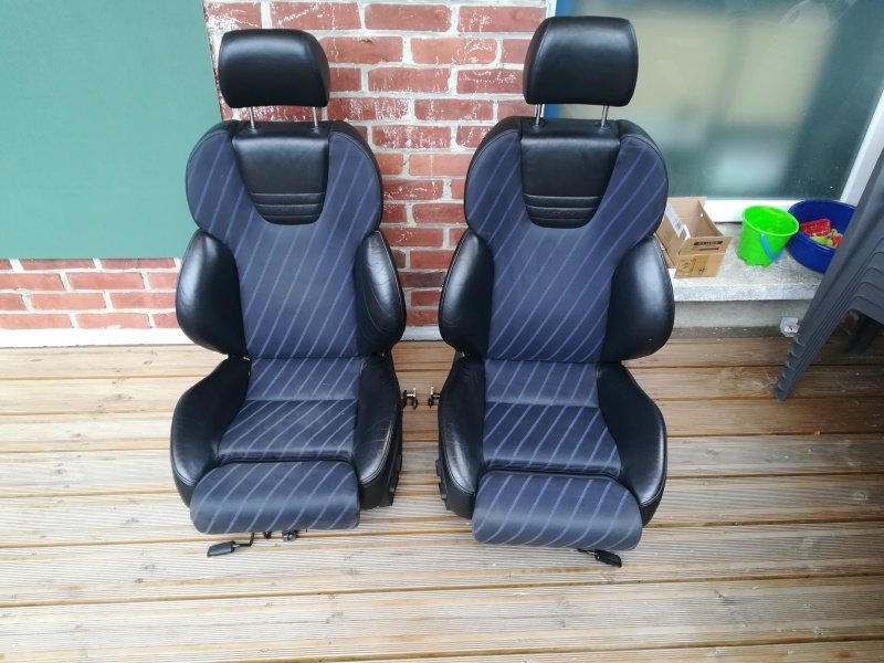

pour lui temoigner toute mon affection, je viens de lui offrir un interieur Recaro AP-Smiles_u1F609.png
reste a le monter mais faudra souder une pate de fixation sous le siege chauffeur et refaire le cablage electrique ...
donc si vous avez des astuces, des shemas electriques, je suis preneur
je vais regardé la correspondance des couleurs deja !

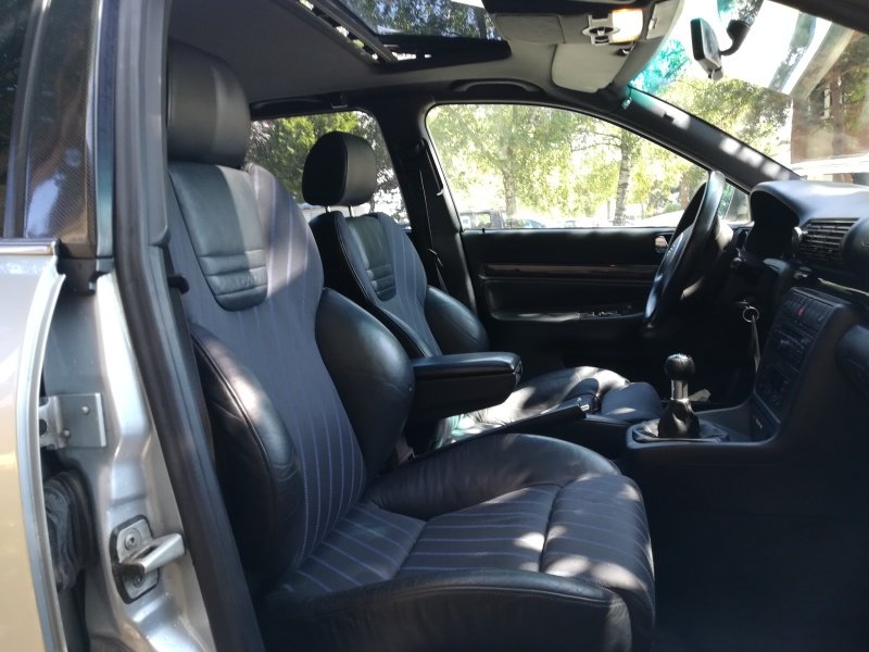

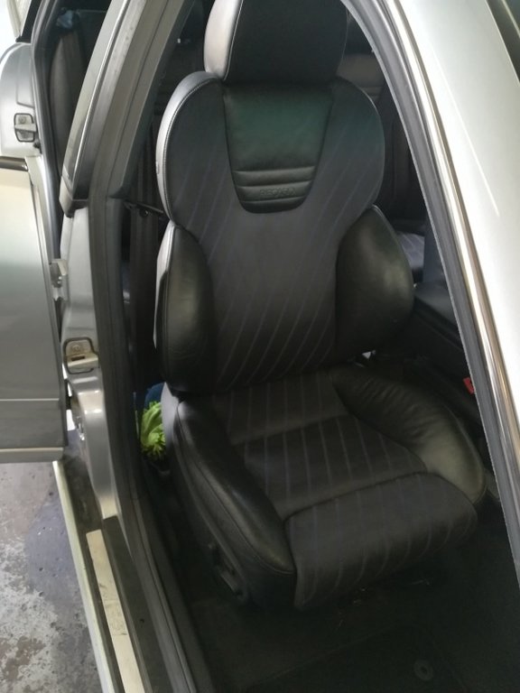

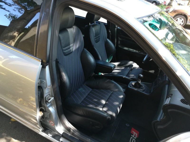

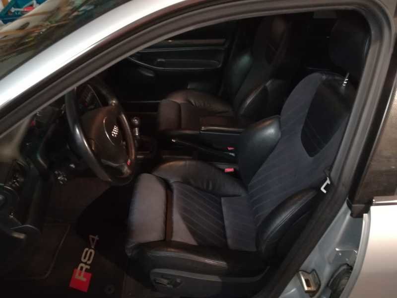

ca y est : le siege conducteur est monté !

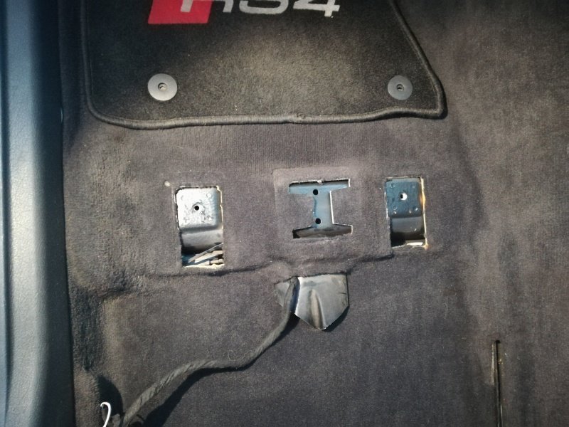

particularité : mon siege d'origine etait full electrique. il est visé a l'avant de chaque rail par une vise Torx. le recaro est manuel. il est maintenu par une fixation avant centrale qui est soudé au chassis. De ce fait, il faut recuperé cette fixation et la souder au chassis.
le faisceau electrique ne pose pas de probleme : la correspondance des fils est identique.
seul probleme : les fils d'airbag ont un fil de masse sur les recaro, pas sur le cuir d'origine.
sinon, les 2 fils jaune rayés sont identiques au cuir d'origine. donc je ne sais pas si je peut reprendre n'importe quelle masse pour les airbag ou pas ?
