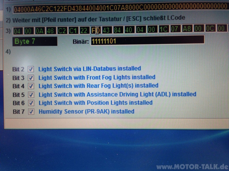

Voilà j'ai enfin trouvé le codage et ça fonctionne nickel
Je me suis servi du codage trouvé sur un forum allemand

j'ai codé comme tu avais dit pourtant ...

Bizarre que ton codage de lumière ne fonctionne pas
Moi j'avais activé les essuies glaces sans a avoir les codages ont avait un peu cherchés mais je me souviens plus où et les feux auto ainsi que le CH/LH se sont activé avec le codage que j'ai mis plus haut
Tu n'a pas de défaut sur ton odb ?
L'inscription "auto" s'allume bien en jaune ?

oui tout est bon le codage, je l'ai même affiché dans le menu ode éclairage auto et CH/LH, la lumière jaune est allumée à auto , je pense que c'est le capteur perso ...

Regarde ici il y'a tous les codages nécessaires : https://translate.google.be/translate?sl=de&tl=fr&js=y&prev=_t&hl=fr&ie=UTF-8&u=http%3A%2F%2Fwww.motor-talk.de%2Fforum%2Faudi-a3-8v-8va-8vs-b827.html&edit-text=
