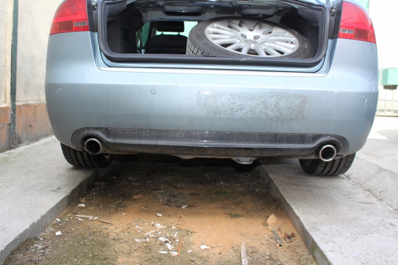

Est-ce quelqu'un pourrait me dire (ou m'envoyer vers un post) comment ravoir les embouts d'échappement afin qu'ils redeviennent couleur alu??
Les repeindre??
Merci!
Ils sont juste sale ?
C'était effectivement très sale à la base, ça l'est un peu moins après avoir passé mon nettoyant pour jantes alu...
Ca a retiré pas mal de crasse mais il en reste un peu!
En fait, j'aimerai bien que le final soit semblable au ton de mes jantes et je me demande si il ne serait pas préférable de les peindre :reflexion:
Tu penses que j'aurai quand même ce résultat si je j'arrive à bien les nettoyer??
non tu pourras pas avoir du gris alu sauf si tu repeins.. Par contre tu peux les rendre comme le contour de tes vitres c'est à dire bien chromé.
Pour ça il te faudra du belgom alu ainsi que de la paille de fer 0 et pour la finition de la 000.

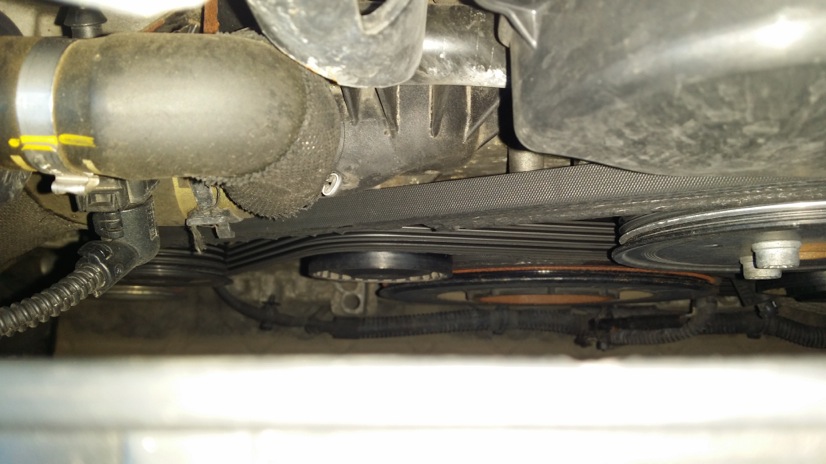

GROS SOUCI, je montre mon nouveau joujou à un pote cette après-midi et en regardant sous le capot ce dernier bloque sur la courroie (accessoire je crois) :
On distingue à gauche une usure avancée (il manque bien 2 à 3mm sur quelques dizaine de cm).
Je viens de parcourir plusieurs forum et c'est à priori une courroie qui se change tous les 120 000km (la mienne en a tout juste 90 000).
Mon pote m'a dit qu'elle risque de lâcher à tout moment :icon_frown:
Je vais passer chez Audi demain...
Un avis sur la question???
effectivement elle va te lâcher... il s'agit bien de la courroie d'accessoires,
pour info sa va te coûté 800 e pour la faire changés sauf si tu arrive a faire une prise en charge.

Aïe, c'est bien ce que je pensais... :sic:
Concernant le coût/la prise en charge, je ne m'en fais pas trop car le véhicule a été acheté y a moins de 10 jours et il est garanti 12 mois.
Donc, soit sa passe dans la garantie, soit je me retourne contre le garage pour vice caché!
Est-ce que ça craint vraiment de rouler comme ça, ça peu vraiment lâcher d'un moment à l'autre????

sa craint oui et non...
si la courroie lâche sa ne cassera rien puisque sa n'entraine que des accessoires...
T'es sûr sûr sûr, mon pote m'a fait flippé en me disant que ça risquait de casser le moteur!
C'est quand même pas normal que ça lâche si tôt non?
le moteur ne cassera pas mais, la courroie alimente tout les accessoires, d.a - alternateur...
le seul conseil que je te donne, va la ou tu la acheté et laisse la.

Salut, j'ai déjà parlé de ça chez Audi et ils m'ont dit qu'il n'y avait pas d'échéance pour le changement, en clair ils m'ont dit que si on fait beaucoup de ville c'est a 90000km par contre si on fait que de l'autoroute ça peu aller jusqu'à 180000km, mais la décision pour le changement c'est visuel lors des RDV d'entretien.

Ok, merci pour ton retour. Du coup, comme la révision des 90000km a été faite chez BMW ils n'avaient pas le protocole du contrôle visuel (chez Audi, ils l'auraient certainement changé) Pfff...
arrête l'excuse du protocole.... a ce moment la, il peuvent te sortir sa pour tout les niveau au autres choses....

Audi m'a envoyé le devis, résultat des courses: 1200€ et ils changent tout (courroie, poulies,...)
C'est bien au dessus de ce que j'avais vu ici et là sur Internet !
J'attends maintenant du nouveau du vendeur mais le technicien d'Audi m'a un peu rassuré en me disant que ça n'allait pas lâcher de suite mais qu'il ne fallait tout de même pas tarder.
Autre choses, il n'y a pas de kilométrage et ou d'année de référence pour la changer, c'est propre à chaque style de conduite et une vérification visuelle doit normalement être faite chaque révision...
sauf erreur, elle est préconisé a 120000 km, après chacun fait a sa sauce.

En fait non, le mec de chez Audi m'a dit qu'il n'y avait pas de principe pour changer la courroie.
Pour un gros rouleur faisant principalement de l'autoroute, c'est "normalement" pas avant 180000km!
