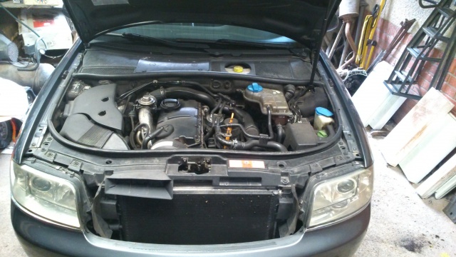

tout d'abord il faut retirer le cache courroie de distribution
Rien de sorcier, 2 clip à faire sauter avec un tournevis en levier
ensuite retirer le tube de suralimentation pour dégager le passage, c'est facile à retirer / rapide et çà libère de l'espace

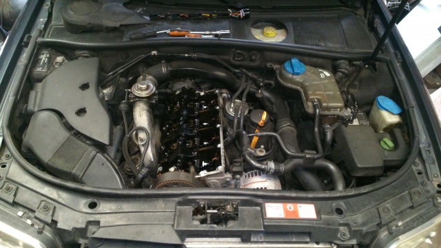

ensuite, dévisser les vis de 10 du cache culbuteur
faire passer un tournevis entre le culasse et le cache culbu pour le décoller dou-ce-ment
çà donne çà ( là le tube de sural y est encore )
là, je conseil de fourrer du papier essuie main au fond de la culasse on verra pourquoi après...
(là on peut apercevoir le faisceau)
le faisceau tient avec 2 vis de 10 par la prise qui se trouve coté tablier
( là où on aperçois le cliquet )
une fois ces 2 vis retirées, on débranche les prises des injecteurs
(alors attention, çà glisse, c'est petit et assez chiant, faut y aller doucement)
sur la gaine du faisceau, il y a des encoches qui permette de ficher les prises pour manipuler plus facilement l'affaire.
c'est là qu'il faut être subtil et où le papier fourré au fond de la culasse sert
le plastique de la gaine du faisceau à cuit ( pdt 230 000km pour moi ) et est extrêmement fragile et ne supporte plus aucune contrainte et casse comme du verre à la moindre manipulation , c'est là que le papier dans la culasse rentre en action et évite aux petits morceau de plastique de se saupoudrer dans la culasse :-)
perso, je l'ai retiré comme je le pouvais, çà à cassé de partout, une catastrophe

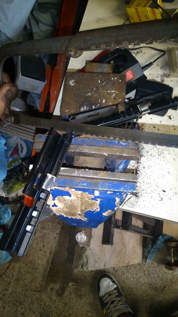

pour remettre le nouveau, je conseil de scier à la scie à métaux à la moitié de la gaine plastique pour pouvoir la réinsérer plus facilement ( le pas le scier complètement, juste de quoi pouvoir le plier pour le passer plus facilement dans le culasse )
